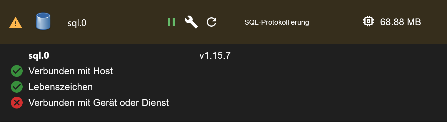

      Die Fehlermeldung lautet: "Error: connect EHOSTUNREACH 192.168.10.10:3306"

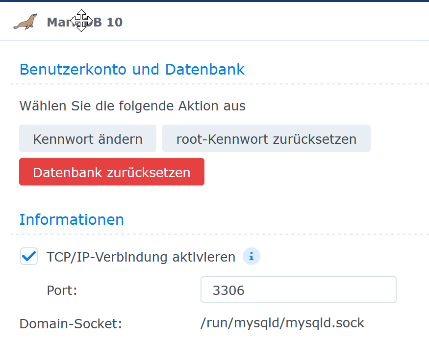

      Meine MariaDB Installation aus dem Paketzentrum auf DSM7 lauscht auf dem Port 3306.

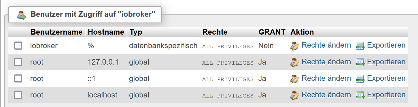

      Via phpMyAdmin habe ich einen Benutzer "iobroker" und eine Datenbank "iobroker" angelegt.

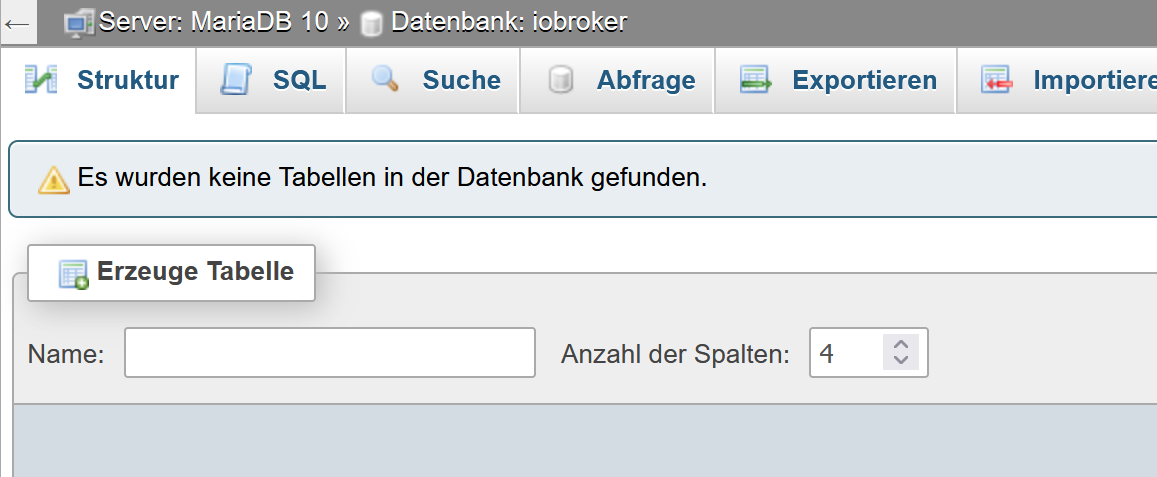

      Die DB enthält aber keine Tabellen.
      Login Daten via phpMyAdmin geprüft. Das klappt alles!
      Der mySQL-Adapter ist installiert und läuft. Den habe ich wie folgt mit
      Daten gefüttert:
      Ebenso versucht habe ich mit localhost und oder 127.0.0.1. Klappt aber alles nicht.
      Hat jemand Rat, warum ich das nicht hinbekomme?
