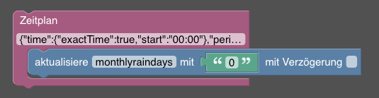

      ich habe mir ein Objekt namens "monthlyraindays" erstellt. Dieses Objekt dient dazu um die monatlichen Regentage zu erfassen.
      Um den Wert am Anfang eines neuen Monats wieder auf null zu setzen habe ich über Blockly ein kleines Script realisiert.
      Dies bereitet mir jedoch seit ca 2 Monaten Probleme mit dem zurücksetzen des Counters auf null.

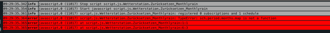

      Was mich etwas stutzig macht ist diese Meldung sobald das Script aktiviert wird.

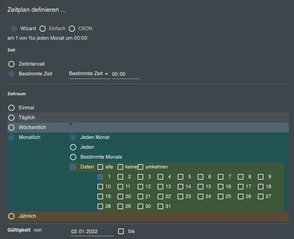

      Ich vermute das das Cron Wizard hier Probleme macht.

        Mit dem Wizard Zeitplan gibt es so einige Probleme. Nimm besser Cron.
        Ggf. solltest du auch den Zahlenblock "0" nehmen, wenn dein Datenpunkt numerisch ist.
