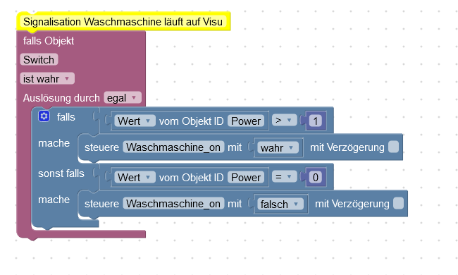

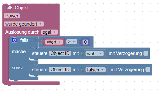

      Ich bin an einem einfachen Blockly dran, krieg es aber nicht zum laufen. Wo liegt mein Denkfehler?
      Ich möchte gerne, wenn der Shelly eingeschaltet ist, und der Stromwert über 1 ist, das es mir auf der Visu anzeigt das die Waschmaschine an ist. Wenn der Wert aber wieder auf 0 ist, zeigt es mir an das sie aus ist.

        @stefu87_ch das du zu schnell bist.
        Dein Blockly wird wohl gestartet wenn der Shelly eingeschaltet ist. Aber ob dann schon mehr als 1 Watt an Strom fließt ...
        Trigger doch gleich auf den Stromverbrauch, also auf die Watt und wenn die über einen bestimmten Schwellwert liegen (>1 Watt ist an, größer 10 Watt sie macht auch was)

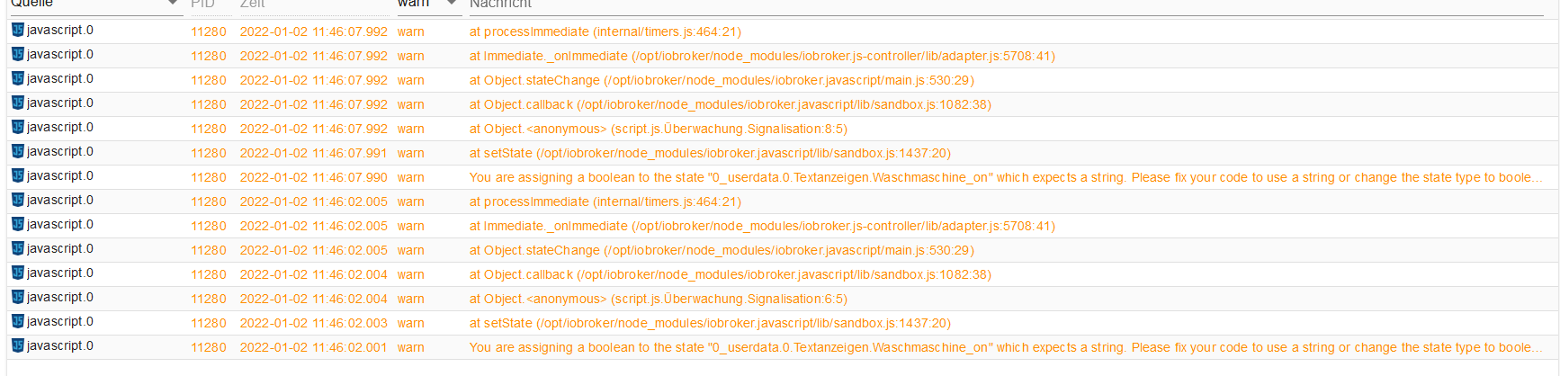

              @bananajoe Wie kann ich das verhindern, das es mir diese warnungen ausgibt, wenn ich den Trigger auf die Watt stelle?

                Du triggerst hier lediglich auf den Switch, wenn dieser "true/wahr" wird.
                Das Blockly müsste anderd aufgebaut sein damit es funktioniert.

                  Wenn ich auf Watt triggere, dann bekomme ich dauernd warn meldungen welche den Log füllen.

                    Zu meinem Verständnis:
                    "Switch" ist ein/aus vom Shelly?
                    "Waschmaschine_on" ist ein selber von dir erstellter Datenpunkt?
                      stefu87_CH @Kusi last edited by
                      @kusi ganz genau.
                      Switch-> Befehl vom Shelly
                      Waschmachine_on -> Datenpunkt von mir angelegt.

                        @stefu87_CH sagte: verhindern, das es mir diese warnungen ausgibt
                        Im Tab "Protokolle" gibt es weitere Informationen zu den Warnungen.
                          stefu87_CH @paul53 last edited by
                          @paul53 Diese Warnungen werden ausgegeben, was mir den Log füllt damit, wenn ich den Trigger auf Power stelle, der sich ja immer ändert wenn die Maschine läuft.
                          K paul53 2 Replies Last reply Reply Quote 0

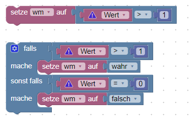

                            Dies wäre die einfachste Variante:
                            Die Änderung von "Waschmaschine_on" zu false geschieht aber erst, sobald die Waschmaschine sich selbständig ausschaltet. Will man die Änderung früher, dann müsste man es anders bauen.
                              paul53 @stefu87_CH last edited by
                              @stefu87_ch
                              Ändere common.type von "Waschmaschine_on" von "string" --> "boolean".
                              S K 2 Replies Last reply Reply Quote 0
                                @paul53 Vielen dank für den Hinweis. Jetzt funktioniert es ohne warn meldungen und auf der Vis wird es richtig angezeigt.

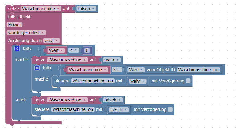

                                  Kusi @paul53 last edited by

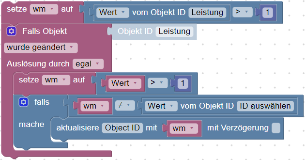

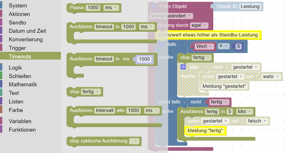

                                  Wäre es besser, sofern man auf Power triggert, man nur in eine Variable schreibt und erst bei deren Änderung den Datenpunkt auf true schreibt, damit nicht bei jeder Power-Änderung den Datenpunkt schreibt?
                                    paul53 @Kusi last edited by
                                    @kusi

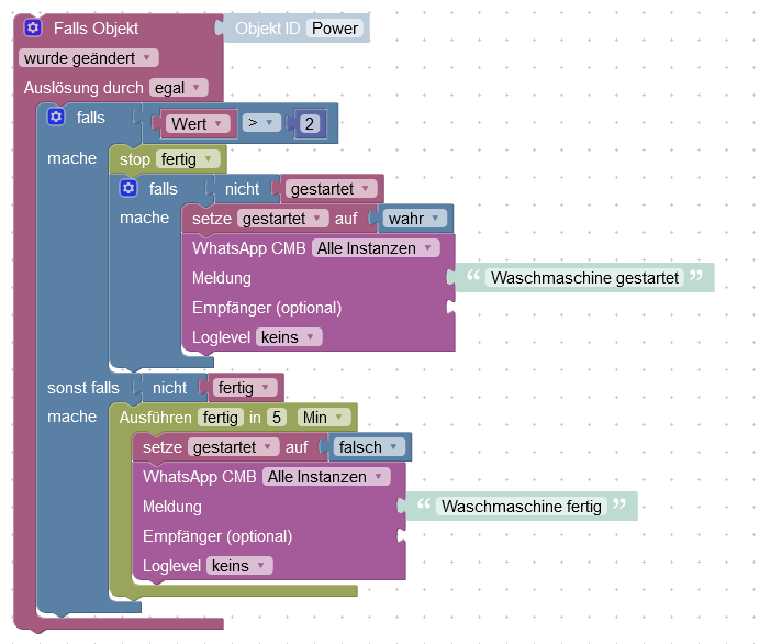

                                    Ja, besser so:
                                    K 1 Reply Last reply Reply Quote 1
                                      @paul53 Kannst du mir den Logikablauf hier beim Wert der Variable erklären?
                                        paul53 @Kusi last edited by paul53
                                        @kusi sagte in: Logikablauf hier beim Wert der Variable erklären?
                                        Ein Vergleich liefert als Ergebnis true oder false, also das, was man in der Variablen / im Datenpunkt haben möchte.
                                          Ich meinte vor allem diesen Teil, sorry für meine unpräzise Fragenstellung.
                                          Ich weis dass ich einer Variablen einen beliebigen Wert zuweisen kann.
                                          Hier benutzt du aber eine Kombination mit "Wert grösser 1" und setzt dies in die Variable.
                                          Was für einen Wert hat denn hier nun die Variable?
                                            @kusi sagte: Was für einen Wert hat denn hier nun die Variable?
                                            Wert hat die Leistung (Wert des Trigger-DP), wm ist bei > 1 W true und bei <= 1 W false.
