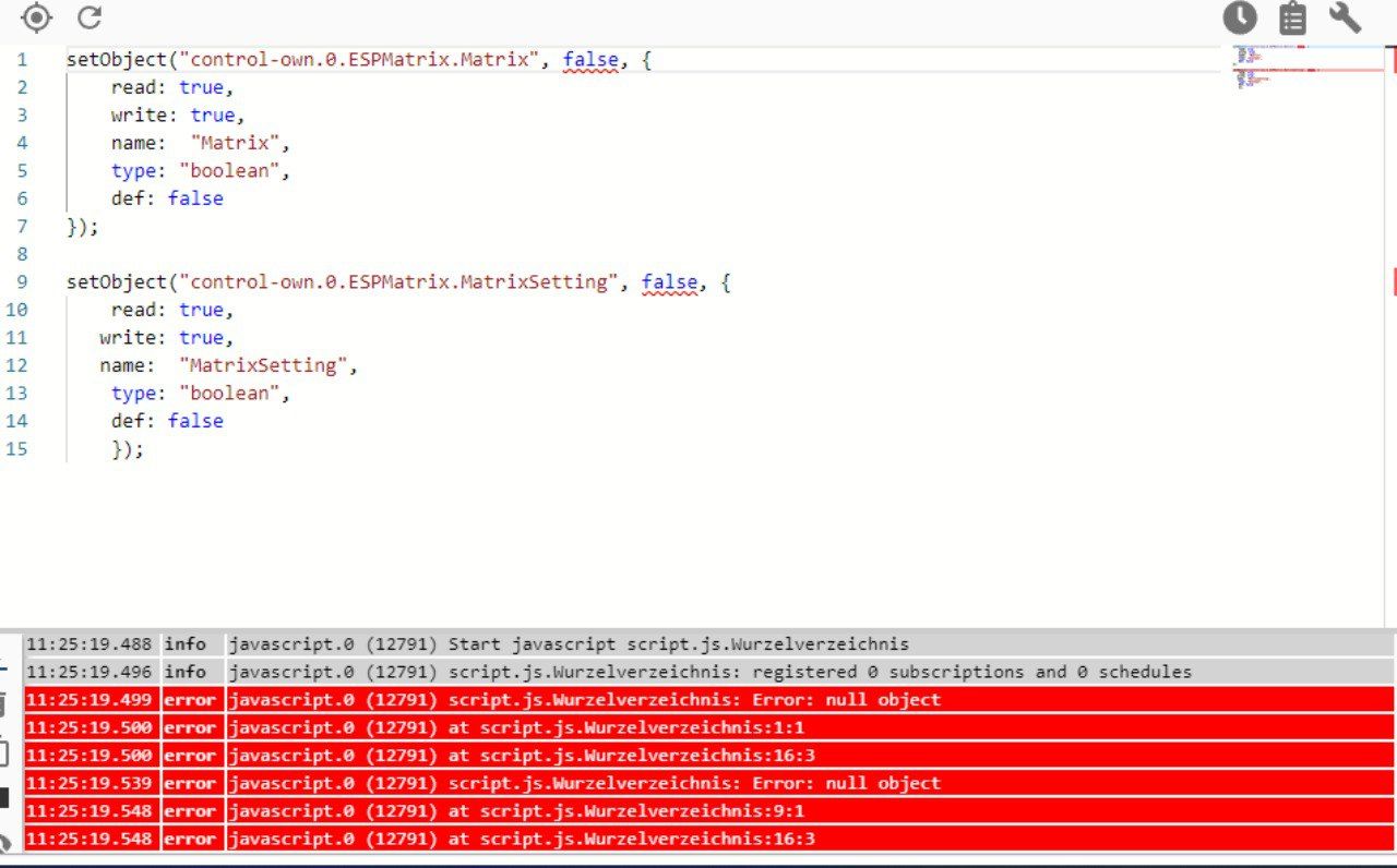

              @paul53 irgendwas mach ich noch falsch. Er bringt mir nur Fehler.

                @seiteballon74 sagte: irgendwas mach ich noch falsch.
                Nicht nur irgendwas, sondern setObject() ist völlig falsch angewendet. Man muss das komplette Objekt inkl. type, common, native übergeben. Hier eine Funktion, an die die ID und das common-Objekt übergeben wird:

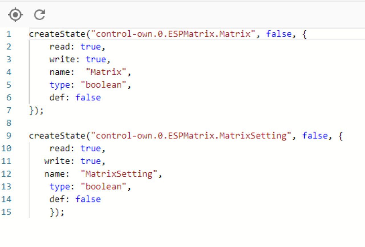

                      Das ist mein Code vom MQTT Objekt mit dem ich meine Nachrichten an die LED Leiste schicken kann. Meinst du das hier?

                        Nein, ich meine den Javascript-Code den Du hier als Screenshot gepostet hast.

                          @paul53 So?
                          setObject("control-own.0.ESPMatrix.Matrix", false, {
                              read: true,
                              write: true,
                              type: "boolean",
                              def: false
                          setObject("control-own.0.ESPMatrix.MatrixSetting", false, {
                              read: true,
                              write: true,
                              type: "boolean",
                              def: false
                            paul53 @SeiteBallon74 last edited by paul53

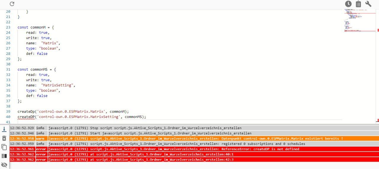

                              @paul53 Leider kommen jetzt Fehler.
                                @seiteballon74 sagte: Leider kommen jetzt Fehler.
                                Sorry, ändere das untere createDp() (Zeile 40: Kleines "p").
                                SeiteBallon74 1 Reply Last reply Reply Quote 0
                                • SeiteBallon74
                                  SeiteBallon74 @paul53 last edited by

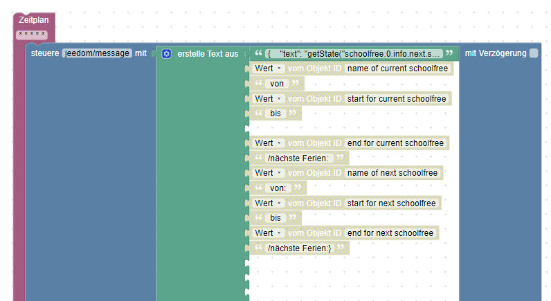

                                  Noch eine Frage, wie kann ich jetzt mit einem Blockly und dem Textbaustein "erstelle Text aus" meine Werte bzw Datenpunkte anzeigen lassen? So muss nämlich das Format sein. Also wie bekomme ich meine Werte in den "My TEXT" Baustein?
                                     "text": "My TEXT ",
                                     "priorite": 1,
                                     "lum": 15,
                                     "pos": 2,
                                     "eff_in": 1,
                                     "eff_out": 1,
                                     "speed": 25,
                                     "pause": 1000
                                  SeiteBallon74 paul53 2 Replies Last reply Reply Quote 0

                                    Das wäre zb ein Beispiel Blockly. Die anderen Punkte sind aktuell nur deaktiviert.
                                      @seiteballon74 sagte: wie bekomme ich meine Werte in den "My TEXT" Baustein?
                                      Das ist ein völlig anderes Thema.
