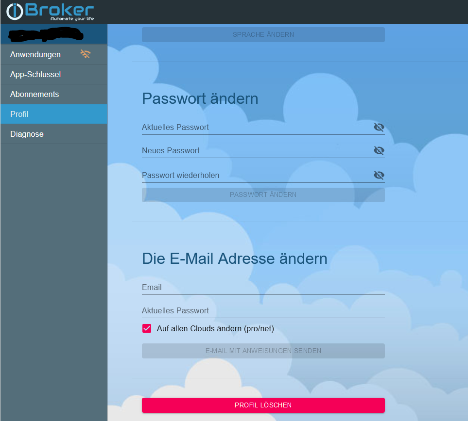

        • haselchen
          haselchen Most Active @Bass-T last edited by haselchen
          @bass-t
          Dort steht Email Adresse bestätigen. (Screenshot)
          Also irgendwas musste in der Hinsicht nun tun.

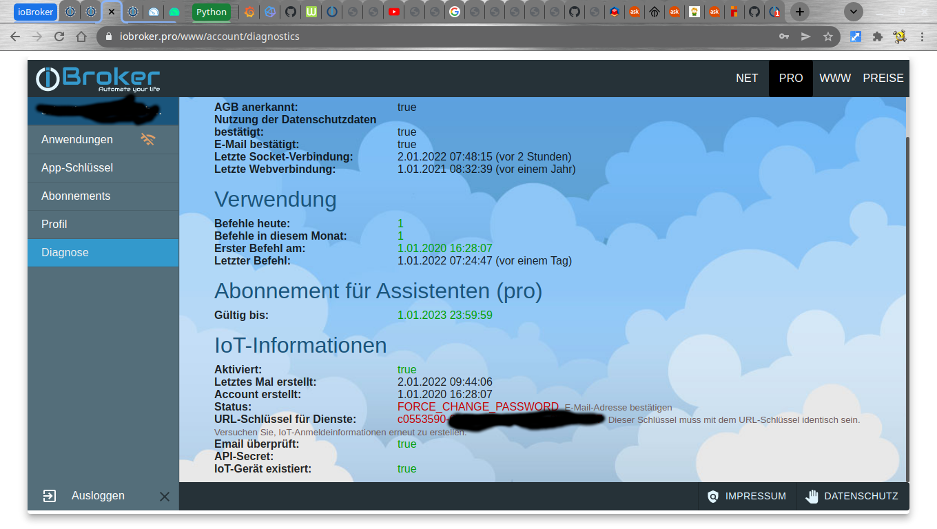

                    • Bass-T
                      So, mittlerweile email Adresse geändert, und wieder zurück geändert. Jeweils mit Bestätigung (Steht in der Diagnose auch in der 3. Zeile mit "true"). Diagnose sieht gleich aus wie im ersten post.
                      Auch nach Neuladen der Anmeldeinformationen keine Änderung, ...
                      Jetzt fällt mir nur noch auf, dass ich beim Laden der Diagnose eine kurzes Pop up bekomme: "Internal server error" ?
                      Ich versuch jetzt mal mit Adapter entfernen und neu installieren, ...
