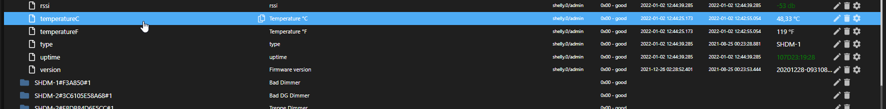

      ich bekomme immer einen falschen Max Wert von "temperatureF", egal was ich tue. Der Wert wird immer wieder neu gesetzt, auch wenn ich z.B. die Objecte lösche oder den Parameter händisch ändere.
      Der Adapter ist auf dem neusten Stand.
      State value to set for "shelly.0.SHDM-2#E8DB84D6E5CC#1.temperatureF" has value "117.46" greater than max "100"
      Jemand eine Ahnung?

        @smarty-ml hast du in der Shelly Oberfläche Celsius eingestellt oder Fahrenheit? Es sieht so aus, das du den Wert Fahrenheit bekommst und deshalb der „Fehler“, weil das Max im Shellyadpter 100 ist für den Wert.
          SMARTY.ML @Fabio last edited by
          @fa-bio Ich habe nirgends eine Einstellung für die Einheit. Ich bekomme sowohl °C wie auch °F.

            @smarty-ml die bekomme ich ja auch aber ich habe dieses Problem nicht. Welche Adapter Version? Lösche mal alle Datenpunkte und starte den Adapter mal neu.

              @smarty-ml External Sensors und dann TEMPERATURE UNITS da kannst du es auswählen.
                SMARTY.ML @Fabio last edited by SMARTY.ML
                @fa-bio Löschen und neustarten bringt immer wieder den max 100 Wert rein.
                Einen punkt External Sensors finde ich nicht, im Adapter oder in der Shelly Oberfläche? Der Adapter ist in Version 4.0.7

                    @smarty-ml lade dir mal die Version 5.0.0 da hast du das Problem nicht.
                      @fa-bio Hat mit V 4.0.8 geklappt. Die 5.0.0 hat mir neue diverse non Exist Fehler beschert, damit warte ich mal noch.
