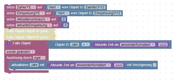

      @hal sagte in Fail: Jahreswechsel Werte in Datenpunkte schreiben:

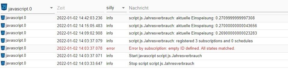

      im Log steht:
      wenn du da jetzt keinen Screenshot genommen hättest, sondern den Text in Code-tags gepostet, könnte ich dir die entsprechende Info zitieren. Abtippen werde ich es nicht.
      Vermutlich liegt es an dem Trigger.
      nicht nur vermutlich
      Wie müsste der Trigger aussehen ?
      ich habe etwas ähnliches und triggere zum Jahreswechsel per Cron 59 23 31 12 * zur letzten Minute des Jahres

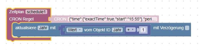

            So klappt es leider nicht .
            <block xmlns="https://developers.google.com/blockly/xml" type="schedule_create" id=":M:tNUJ`VGIUN~udfO6v" x="-362.29241943359375" y="-87.46675109863287">
              <field name="NAME">schedule1</field>
              <value name="SCHEDULE">
                <shadow type="field_cron" id="-W[sX~]uXEP4rsu$GO{y">
                  <field name="CRON">{"time":{"exactTime":true,"start":"15:55"},"period":{"years":1,"yearDate":3,"yearMonth":1}}</field>
                <block type="update" id="y2TDQD1aHQyskOU[3?}G">
                  <field name="OID">javascript.0.Eigene_Datenpunkte.Eigener_Ordner.Jahr</field>
                    <block type="math_arithmetic" id="~KrnUfFA-,N@09t9xMff">
                      <field name="OP">ADD</field>
                        <shadow type="math_number" id="Ukf@KbycEcGs~NZO=qL_">
                          <field name="NUM">1</field>
                        <block type="get_value" id="k[!RUj?!(N(Qy!zXPC;j">
                        <shadow type="math_number" id="NdNmYcIjy@q.krxi~5Yi">
            Log:
            javascript.0
            2022-01-02 15:50:40.394	info	script.js.common.Jahrswechsel: registered 0 subscriptions and 1 schedule
            javascript.0
            2022-01-02 15:50:40.385	info	Start javascript script.js.common.Jahrswechsel
            javascript.0
            2022-01-02 15:50:29.850	info	Stop script script.js.common.Jahrswechsel
            Da ich nicht wieder bis zum nächsten Jahreswechsel warten wollte habe ich den scedule auf heute 15:55 Uhr gestellt

                @homoran "es" der Datenpunkt "Jahr" wird nicht um "1" erhöht.
                  Homoran Global Moderator Administrators @HAL last edited by
                  dann zeig mal das Blockly
                  HAL 1 Reply Last reply Reply Quote 0
                  • HAL
                    HAL @Homoran last edited by
                    als Export über dem log, grafisch hier:
                      Homoran Global Moderator Administrators @HAL last edited by Homoran
                      nutzt am Handy nichts!
                      grafisch hier:
                      du solltest ha auch nicht den schedule, sondern den CRON nehmen
                      Wobei sich zusätzlich die Frage stellt ob die Zeit(zone) auf dem Server korrekt ist
                      weiterhin die Frage ob der Datenpunkt vom Typ number ist und auch der Wert kein string ist
