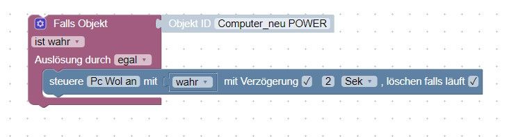

      habe ein "kleines" Problem. Da wahrscheinlich mein Motherboard defekt ist und die Funktion PC wieder einschalten nach Stromausfall nicht mehr funktioniert, wollte ich mir ein kleines Skript basteln, das IO Broker das übernimmt.
      Habe mir den Alexa Skill WOL installiert, Gerät (PC) verbunden, eine Routine erstellt, das der PC ein WOL Signal schickt wenn ich sage: Alexa PC anschalten.
      Dann habe ich ein Skript erstellt, dass wenn die smarte Steckdose eingeschaltet wird, die WoL Routine über Alexa abläuft.
      Das funktioniert soweit auch, nur dass wenn ich jetzt den PC herunterfahre, Er gleich wider hochfährt, da ja die Smarte Steckdose noch an ist.
      Hat da vielleicht jemand einen kleinen Denkanstoß auf Lager, wie ich das Skript anlegen muss?

            Thomas Braun Most Active @technodj23 last edited by
            @technodj23
            statt 'ist wahr' versuch mal mit 'ist größer als letztes'.
              technodj23 @Thomas Braun last edited by
              @thomas-braun Habe es auf "wurde geändert" gestellt, jetzt funktioniert es wunderbar! Danke
