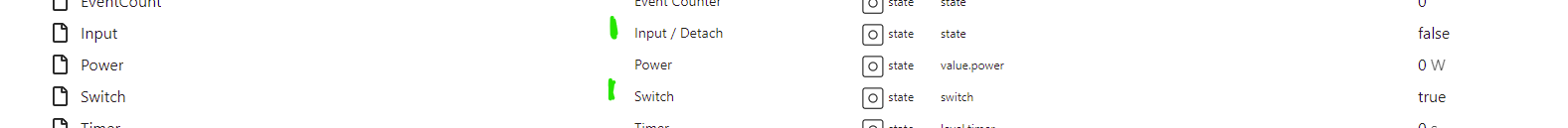

      So sehen meine Datenpunkte aus:
      Irgendwie fehlen mir da die Datenpunkte vom Schalter/Taster.
      Werden diese erst angelegt, wenn ein Signal vom Schalter gesendet wird?

        @david-g was fehlt da? du hast switch sogar markiert.

            @david-g ich würd sagen
            • David G.
              David G. @da_Woody last edited by
              @da_woody
              Genau,
              die fehlen mir ja.
              Meine Frage ist, kommen die erst, wenn auch ein Schalter angeschlossen ist und einmal ausgelöst würde oder handelt es sich um einen Fehler (ggf durch den neuen Shelly Plus 1)und hätten schon erzeugt werden müssen.

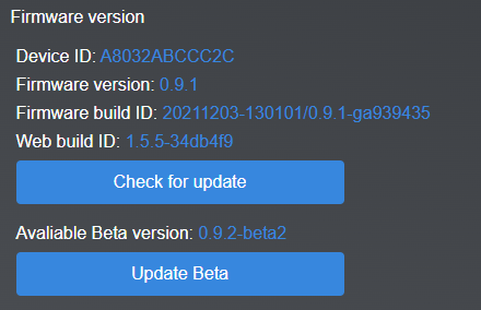

                    @david-g prüfe doch mal die Firmware ist die aktuell? Ansonsten setzte ihn zurück auf Werk Einstellung und probiere es noch mal neu.
                    Hier geht zur Firmware: http://archive.shelly-tools.de/

                      Den Shelly Plus 1 scheint es unter deinem Link noch nicht zu geben?
                      Müsste ein SNSW-001X16EU sein.
                      Wenn ich über den Shelly auf Updates prüfe wir mir nur eine Beta vorgeschlagen:
                      Fabio 1 Reply Last reply Reply Quote 0

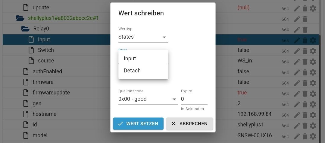

                                • David G.
                                  Wurde gefixt. Gibt nun einen neuen Datenpunkt "Relay0.Input".
                                  Klappt es bei euch? Kann leider noch nicht testen.

                                      David G. @w00dy last edited by
                                      @w00dy
                                      Wie reagiert der Datenpunkt? Finde es was komisch, dass man wenn man den Wert manuell in den Objekten ändert Detached und Input auswählen kann.
                                      Hat ja eigentlich nichts mit dem Schaltzustand zu tun den ich erwarten würde.
