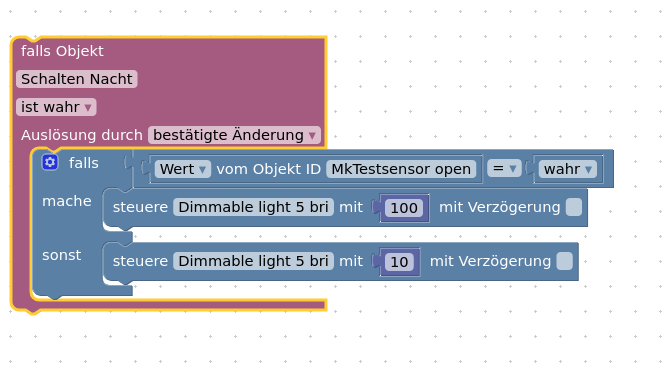

      Dieses Blockly treibt mich in die Verzweiflung
      Nach Auskunft von Objekte sind die einzelnen Datenpunkte war und trotzdem wird die ZigbeeLampe nicht ein bißchen heller

        Bist du sicher das du nur auf bestätigte Änderung und Wahr triggern willst ?
          lars148 @Cinimod last edited by
          @cinimod ja wenn der Helligkeitssensor sagt jetzt ist Nacht(Dunkelheit) bleibt der Zustand bis zum nächsten Wechsel bei Wahr. Es ändert sich also nichts. Das soll abgefragt werden, wenn dann noch eine Bewegung irgendwann in der Zeit Dunkelheit passiert soll das Zigbeelicht heller werden.

            "SchalterNacht" ist der helligkeitssensor ja ? Sagt ob hell oder dunkel ja ?
            Ist es nicht sinniger den Bewegungssensor als trigger zu nehmen, und dann ne Bedingung dunkel erfragen?
              paul53 @lars148 last edited by
              @lars148 sagte: wenn dann noch eine Bewegung irgendwann in der Zeit Dunkelheit passiert soll das Zigbeelicht heller werden.
              Wenn auf "Bewegung" reagiert werden soll, muss "Bewegung" der Trigger-Datenpunkt sein.

                @cinimod der Helligkeitssensor sagt ob Tag oder Nacht mit der Antwort wahr
                Weiß ich nicht ab das sinniger ist,
                Ich werde mal es umschreiben vielleicht war es das schon. Könnte der bessagte Wald sein in dem man die Bäume nicht mehr sieht.
                  lars148 @paul53 last edited by
                  @paul53 Ich werde mal es umschreiben vielleicht war es das schon. Könnte der bessagte Wald sein in dem man die Bäume nicht mehr sieht.
