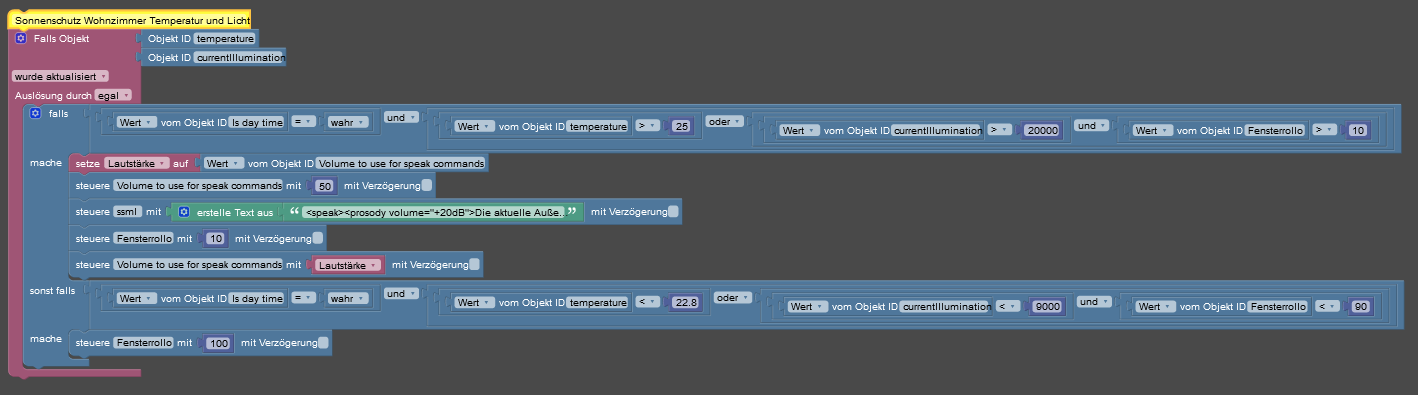

      Hallo
      Ich habe mir ein Blockly für einen Sonnenschutz gebastelt, aber irgendwie will er nicht so recht funktionieren. Ich nutze den HM IP Lichtsensor den ich erst neu habe und für die Temperatur ein Aqara Thermometer. Das Rollo ist gestern runtergefahren und 1 Minuten später wieder hoch, obwohl der Lichtwert noch über 20000 war. Wie ich das Blockly nur mit Temperatur hatte, ging es tadellos, aber da ich das Rollo auch zum Schutz nutze beim Fernsehen, brauchte ich die Lösung für die Sonneneinstrahlung wenn es draußen halt nur 5 Grad sind aber die Sonnen ins Fenster scheint.
      Habe ich da irgendwie einen Denkfehler oder ist am Blockly etwas falsch?
      Es muss doch auf beide getriggert werden, oder?

        Ich verstehe nicht so ganz wieso du Rollos temperaturabhängig steuern willst, vielleicht kannst du das noch mal erläutern, was die Raumtemperatur damit zu tun hat ?
        Und dein Trigger steht auf aktualisiert, Änderungen der beiden Trigger-Datenpunkte sollte doch ausreichen zum triggern ?!
          das ist korrekt, aber eine Aktualisierung sollte trotzdem keine Fehlfunktion auslösen

            Da hast du grundsätzlich recht, aber wie ich schon geschrieben habe, wenn die Sonne stark scheint dann kann ich, ohne das Rollo etwas runterzufahren, sehr schlecht Fernsehen schauen.

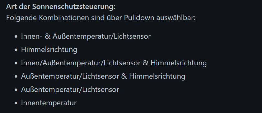

            Der Temperatursensor ist auch nicht für die Innen, sondern die Außentemperatur auf dem Balkon. Vielleicht sollte ich den jetzt weglassen wo ich den Lichtsensor habe. Ich hatte das mit Shuttercontrol versucht und der braucht immer zwei Datenpunkte die er auswertet

                  @biker1602 sagte in Rollo für Sonnenschutz:
                  nein!
                  du musst den Helligkeitssensor als Außentemperatur eintragen.
                    biker1602 @Homoran last edited by
                    und was soll ich als 2. Datenpunkt nehmen.
                      Homoran Global Moderator Administrators @biker1602 last edited by
                      ich denke du willst nur einen
                        @homoran said in Rollo für Sonnenschutz:
                        Ja aber es steht doch in der Beschreibung, dass der Sonnenschutz nur mit diesen Kombinationen möglich ist.
                          und der vorletzte sagt Außentemperatur oder Lichtsensor
                            @homoran .. und ich muss dann den Helligkeitssensor als Außentemperatur eintragen so wie du geschrieben hast?
                              ja
