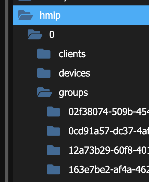

        @huhie
        Moin moin,
        Du findest diesen Datenpunkt und "Groups", muss mal suchen, ich habe das gleich mehrere Unterordner mit entsprechendem Raum/Gerät, schau mal alle des entsprechendem Raums. durch, dann findest du den Boost Datenpunkt.
          huhie @Cinimod last edited by
          @cinimod
          Super ich habe den Boost gefunden...

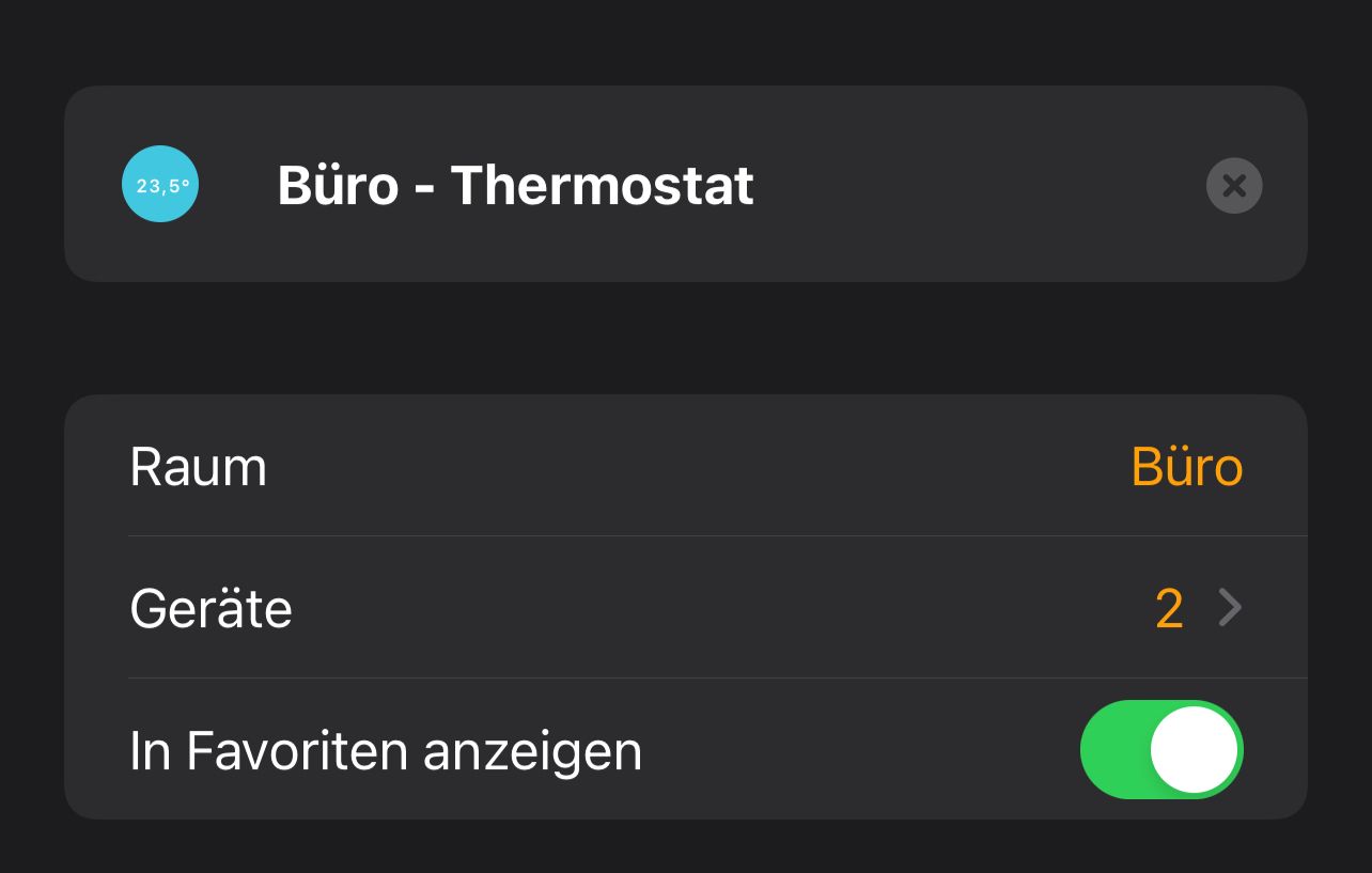

              Kann ich über dem Schalter im Homekit eigentlich noch einen individuellen Namen, also quasi "Boost" anzeigen lassen?
              Und gibt es evtl. die Möglichkeit den Schalter kleiner im Homekit abzubilden?

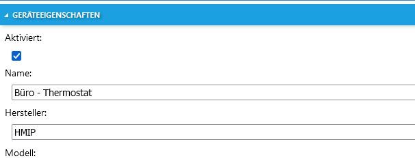

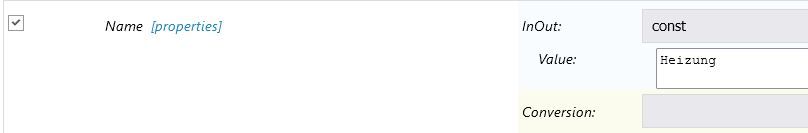

                  Ich habe jetzt noch etwas Probleme bei der Namensgebung. Kannst Du mir da weiterhelfen.
                  Das eine ist ja der Gerätename im yahka. Darunter findet man das Gerät.
                  Dann kann man im Service meistens mit "const" einen fixen Namen zuweisen und der wird dann auch
                  im Homekit angezeigt.
                  Das funktioniert aber wohl nur, wenn man einen Service hat.
                  Bei zwei Service Punkten "Thermostat" und "Boost" wird der Name aus dem Gerät gezogen.
                  Kann ich das irgendwie in Yahka überschreiben, sodass ich den Namen vorgebe?
                  • Cinimod
                    Cinimod Most Active @huhie last edited by
                    @huhie
                    Ich hab glaub ich nicht ganz verstanden was du meinst. Dann benenn doch die Geräteeigenschaften so um wie du es gern hättest ! Das meintest du aber vermutlich nicht?
                    In der Home App kannst du ebenfalls jedes Gerät umbenennen wie du willst, was auch ausserordentlich sinnvoll ist. Ich habe z.b. mehrfach ein Gerät "Licht" benannt, und hab es dann dem richtigen Raum zugeordnet, das ich am ende erst Raum und darunter Licht stehen habe. Währe irgendwie doof wenn die im Yahka schon alle Licht heißen würden, währe ein ordentliches Chaos.
