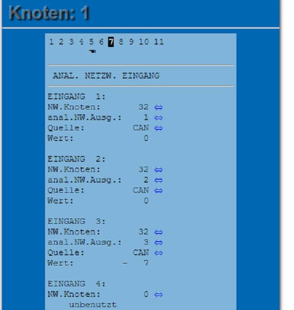

                                            @ullij Hallo,
                                            Hier mal meine Dateneingabe:
                                            ioBroker Modbus
                                            Analog Eingang:k-Analog Eingang.png
                                            Analog Ausgang:k-Can Analog Ausgang.png
                                            Weder Eingang noch Ausgang werden Daten angezeigt
                                            Netzwerk Eingang:
                                            Netzwerk Ausgang:
                                            kannst Du sehen wo der Fehler liegt?
                                            MfG Michael
