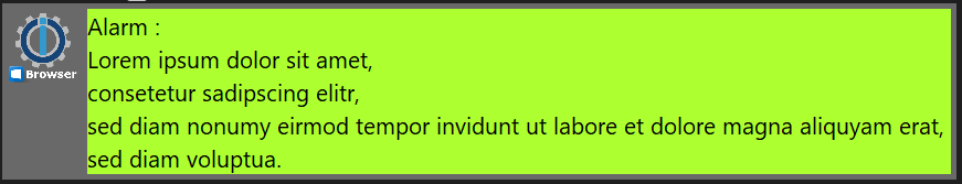

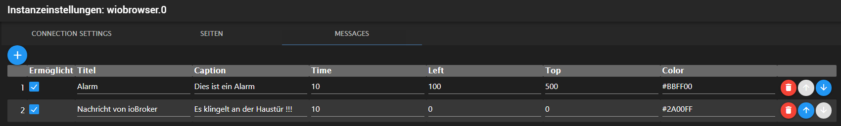

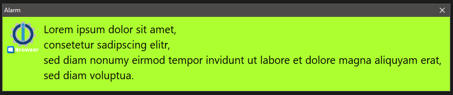

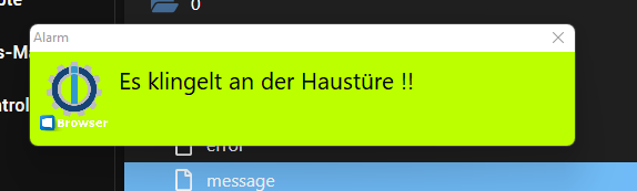

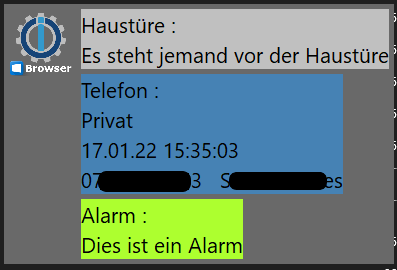

                        • Wal

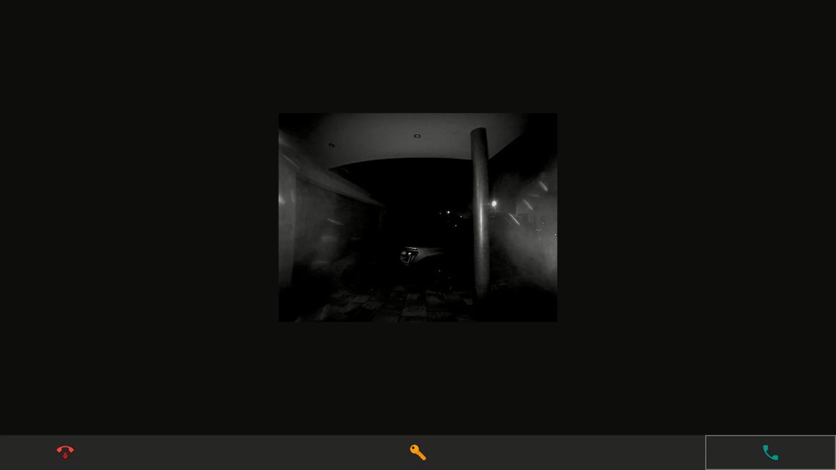

                          Wal Developer last edited by Wal

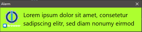

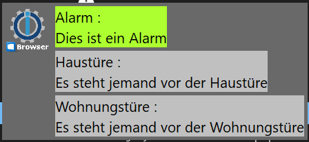

                          Version 0.1.6
                          add message style

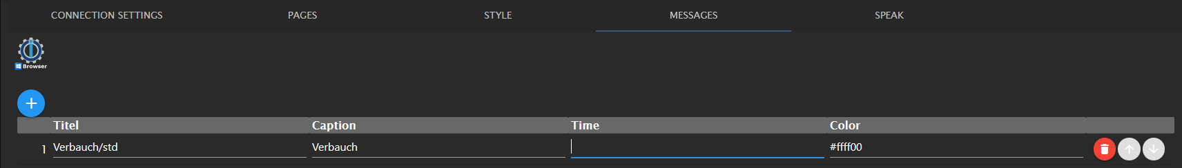

                          TrayIcon und vorgefertigte messages hinzugefügt.
                          In der Config können Messages vorgefertigt werden die mit dem Objekt messagenumber gesendet werden.
                          messagenumber 0 -> Message 1, messagenumber 1 -> Message 2 usw.
                          Wird eine Message über das Objekt message gesendet, wird der Style von messagestyle benutzt, wobei auch die vorgefertigten Messages genommen werden, aber der Meldungstext ausgetauscht wird.
                          Nicht kapiert ? Einfach testen. 😉
                          Color nutzt WebColor

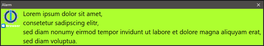

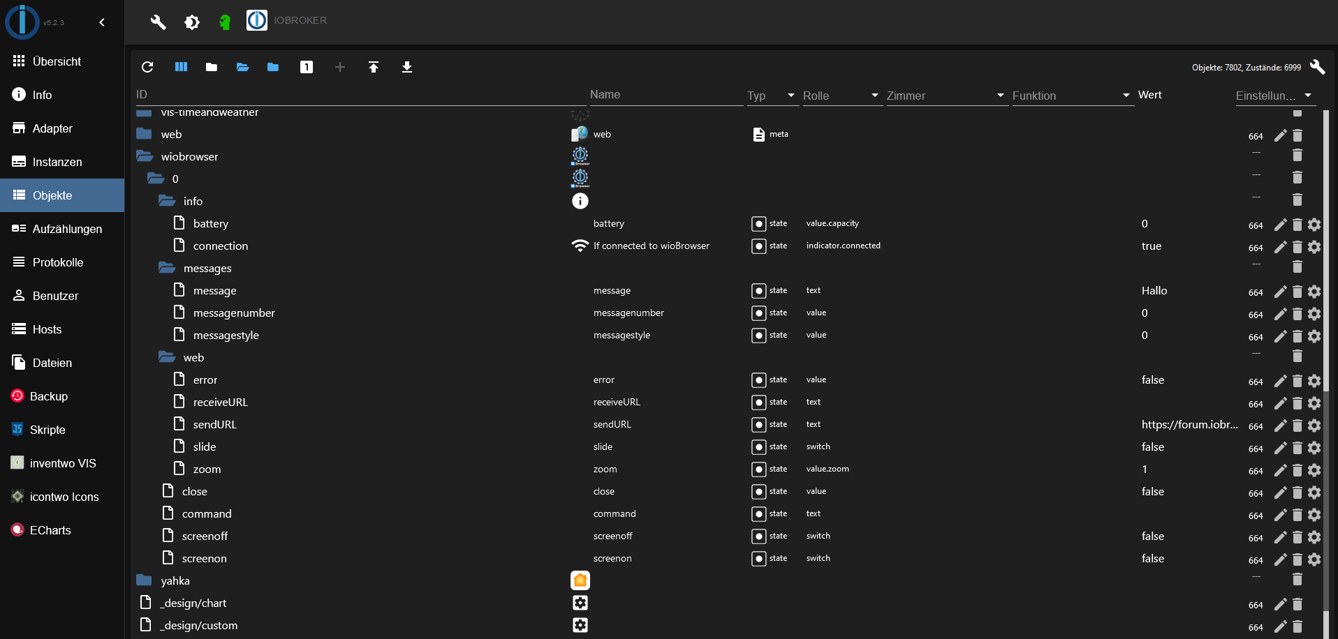

                          messagestyle0 message Es klingelt an der Haustür !!
                          hydrotec BananaJoe 2 Replies Last reply Reply Quote 1

                            Muss ich mich denn am frühen Morgen schon wieder aufregen? 👿
                            Ja, aber positiv 😉
                            Guten Morgen Walter,
                            Du bist echt eine Granate. 👍
                            Das komplette Wunschkonzert (und noch mehr) umgesetzt, perfekt. 🙂
                            Vielen lieben Dank für die schnelle Umsetzung.
                            Angenehmes Wochenende noch
                            Gruß, Karsten

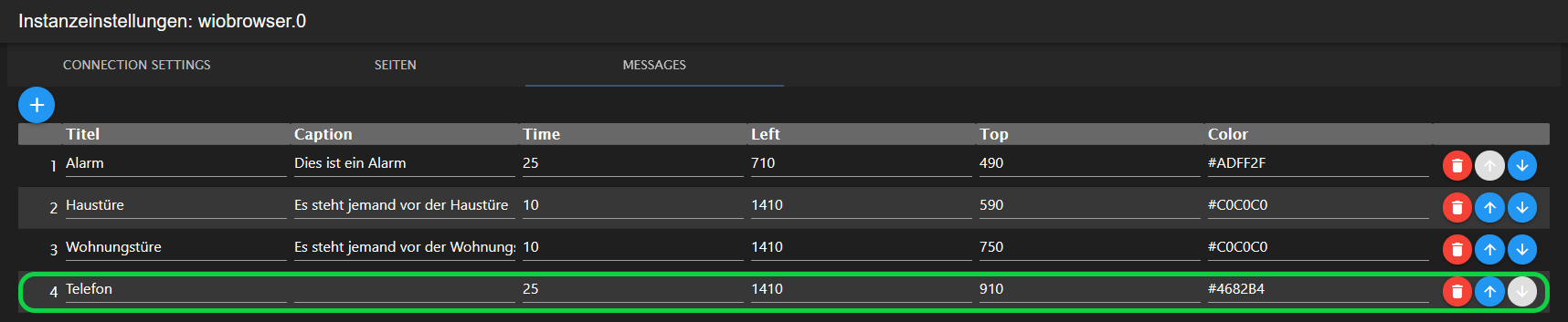

                            • BananaJoe
                              BananaJoe Most Active @Wal last edited by BananaJoe
                              @wal Feedback:

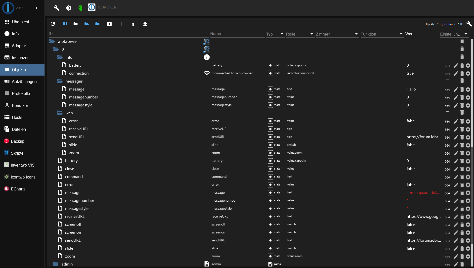

                              • messagenumberist fängt bei 0 an zu zählen, im Adapter ist es dann aber bei 1. Um Nachricht 1 zu senden muss ich also eine 0 schicken. Wobei die ja auch noch aktiviert und deaktiviert werden können - wofür ist das?
                              • Ich habe 3 Nachrichten angelegt mit 3 verschiedenen Styles. Wenn ich bei messagestyle aber etwas anderes als 0 eintrage beendet sich die wiobrowser.exe. Also sofort. Vorher habe ich per message und messagenumber ein paar Testnachrichten gesendet. Passiert aber auch wenn ich sofort nach dem Start der wiobrowser.exe etwas anderes als 0 Eintrage
                              Und weil ich schon dabei bin ist mir noch das Fehlen eines Features aufgefallen:
                              • man kann die wiobrowser.exe mehrmals starten aus dem gleichen Verzeichnis. Das mag die aber wohl nicht. Ich schlage vor das man diese pro Speicherort nur einmal starten kann (Kenne ich unter dem Begriff Singleton). Ggf. die schon laufende .exe in den Vordergrund holen.
                              • Mehrere Speicherorte sollten möglich sein wenn man ein Multimonitor-System damit betreibt. Jede kann dann ihre eigene config.ini haben und somit auch mit einer eigenen Adapter-Instanz betrieben werden
                              • Und wenn wir schon bei mehreren Monitoren sind: Vom Verhalten vermute ich das die iobrowser.exe sich den ersten Monitor schnappt, des Auflösung ermittelt und sich dann als Vollbildfenster (bzw. Fenster was entsprechend positioniert ist) darauf darstellt. Eventuell die Möglichkeit das man in der config.ini den Monitor (als 1, 2, 3 usw.) vorgibt?
                              Wal 1 Reply Last reply Reply Quote 0

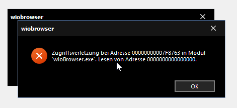

                              • Wal
                                Wal Developer @BananaJoe last edited by Wal
                                @bananajoe sagte in [Neuer Adapter] wioBrowser für Windows:
                                Das hat noch keine Funktion.
                                stimmt.
                                Kann sein, aber warum sollte man den Browser mehrmals starten ?
                                Das Verhalten habe ich nicht getestet da ich kein Multimonitor nutze.
                                Jepp, da muss ich dran 😨
                                Nochmals danke fürs testen.👍
                                • Wal
                                  Bugfix 0.1.6
                                  Adapter bitte neu herunterladen.
                                  Message 1 ist jetzt auch Objekt messagenumber 1 , Style 1 ist messagestyle 1
                                  Style 0 ist ein vorgegebener Style, messagenumber 0 wird ignoriert.
                                  Browser beendet sich nicht mehr und lässt sich nur 1-mal starten.
                                  64 Bit Browser hinzugefügt als Download in Thread 1.
                                  hydrotec 1 Reply Last reply Reply Quote 1

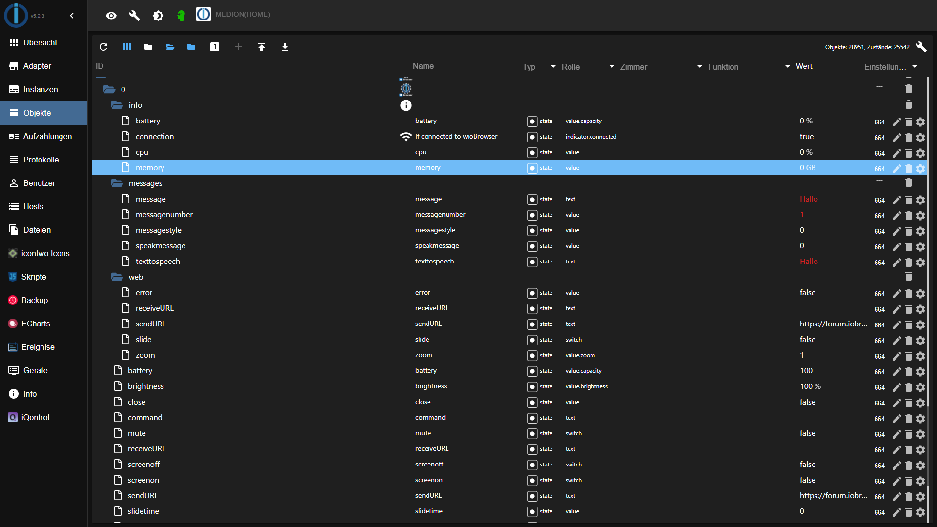

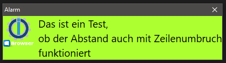

                                  • hydrotec
                                    hydrotec @Wal last edited by
                                    @wal
                                    Hallo Walter,
                                    hab mich nun auch etwas intensiver mit deinem Adapter, bezüglich popup message beschäftigt.
                                    (Versionen von heute, 22:00 Uhr)
                                    [tcp]
                                    StartURL=https://www.iobroker.net/?lang=de
                                    Port=5000
                                    Browser=0
                                    Fullscreenbrowser:
                                    Die 32bit Version läuft ohne Probleme.
                                    Die 64bit Variante stürzt nach kurzer Zeit ab, ohne das ich irgend etwas mache.
                                    Weder in ioBroker (Objekte), noch auf dem Rechner.
                                    2022-01-14 22:34:29.913 - info: wiobrowser.0 (42810) Got terminate signal TERMINATE_YOURSELF
                                    2022-01-14 22:34:29.914 - info: wiobrowser.0 (42810) terminating
                                    2022-01-14 22:34:29.914 - info: wiobrowser.0 (42810) Terminated (ADAPTER_REQUESTED_TERMINATION): Without reason
                                    2022-01-14 22:34:30.457 - info: host.iobroker instance system.adapter.wiobrowser.0 terminated with code 11 (ADAPTER_REQUESTED_TERMINATION)
                                    2022-01-14 22:34:32.964 - info: host.iobroker instance system.adapter.wiobrowser.0 started with pid 42918
                                    2022-01-14 22:34:33.215 - debug: wiobrowser.0 (42918) Redis Objects: Use Redis connection: 127.0.0.1:9001
                                    2022-01-14 22:34:33.229 - debug: wiobrowser.0 (42918) Objects client ready ... initialize now
                                    2022-01-14 22:34:33.230 - debug: wiobrowser.0 (42918) Objects create System PubSub Client
                                    2022-01-14 22:34:33.230 - debug: wiobrowser.0 (42918) Objects create User PubSub Client
                                    2022-01-14 22:34:33.230 - debug: wiobrowser.0 (42918) Objects client initialize lua scripts
                                    2022-01-14 22:34:33.236 - debug: wiobrowser.0 (42918) Objects connected to redis: 127.0.0.1:9001
                                    2022-01-14 22:34:33.239 - debug: wiobrowser.0 (42918) objectDB connected
                                    2022-01-14 22:34:33.240 - debug: wiobrowser.0 (42918) Redis States: Use Redis connection: 127.0.0.1:9000
                                    2022-01-14 22:34:33.244 - debug: wiobrowser.0 (42918) States create System PubSub Client
                                    2022-01-14 22:34:33.244 - debug: wiobrowser.0 (42918) States create User PubSub Client
                                    2022-01-14 22:34:33.248 - debug: wiobrowser.0 (42918) States connected to redis: 127.0.0.1:9000
                                    2022-01-14 22:34:33.249 - debug: wiobrowser.0 (42918) statesDB connected
                                    2022-01-14 22:34:33.393 - info: wiobrowser.0 (42918) starting. Version 0.1.6 in /opt/iobroker/node_modules/iobroker.wiobrowser, node: v14.18.3, js-controller: 3.3.22
                                    2022-01-14 22:34:48.887 - info: wiobrowser.0 (42918) Connected to 192.168.78.20
                                    2022-01-14 22:34:48.895 - debug: wiobrowser.0 (42918) stateChange wiobrowser.0.info.connection: {"val":true,"ack":true,"ts":1642196088891,"q":0,"from":"system.adapter.wiobrowser.0","user":"system.user.admin","lc":1642196088891}
                                    2022-01-14 22:34:48.895 - debug: wiobrowser.0 (42918) info -> true
                                    2022-01-14 22:35:55.047 - info: wiobrowser.0 (42918) Disconnected from 192.168.78.20
                                    2022-01-14 22:35:55.052 - debug: wiobrowser.0 (42918) stateChange wiobrowser.0.info.connection: {"val":false,"ack":true,"ts":1642196155050,"q":0,"from":"system.adapter.wiobrowser.0","user":"system.user.admin","lc":1642196155050}
                                    2022-01-14 22:35:55.053 - debug: wiobrowser.0 (42918) info -> false
                                    popup message:
                                    Dahingehend hatte ich heute Morgen keine Probleme.
                                    Ebenso mehrere Nachrichten angelegt, konnte den Wert bei messagestyle anpassen, und popup message's wurden auch korrekt ausgegeben.
                                    Was mir jetzt aufgefallen ist, wenn die Instanz neu/gestartet wird, und man sendet eine message, wird der eingestellte Wert bei messagestyle ignoriert.
                                    Sobald man den Wert in messagestyle neu setzt, egal ob gleicher oder unterschiedlicher Wert, wird der gewünschte messagestyle angewendet.
                                    Wenn gerade eine popup message aktiv ist, und in dieser Zeit noch eine weitere popup message abgesetzt wird,
                                    wird diese ignoriert.

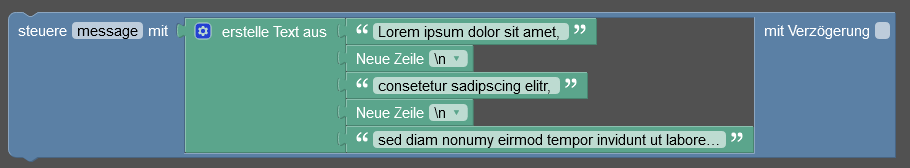

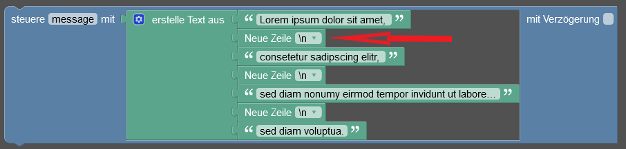

                                    Noch eine Frage, bezüglich popup message.
                                    Kann man die Zeilenanzahl von zwei auf drei Zeilen erhöhen, wenn Zeilenumbrüche mit übergeben werden?
                                    Gruß, Karsten
                                    • Wal
                                      Wal Developer @hydrotec last edited by
                                      @hydrotec ,
                                      die 64bit Version habe ich noch nicht auf lange Zeit getestet, habe sie nur erstellt.
                                      Sie hat auch keine Vorteile, war nur so eine Idee. 😉
                                      Ich hatte gestern Mittag eine Änderung eingespielt und ein break vor dem close Befehl vergessen, deshalb wurde close immer nach einer Änderung von messagestyle mit abgearbeitet. 😵
                                      Bei einem Neustart aktualisiere ich z.Z. die Variablen nicht, deshalb werden sie erst nach der ersten Änderung der Objekte richtig übernommen. Werde ich in der neuen Version ändern, danke.
                                      Zur Zeit kann nur eine Meldung angezeigt werden, da ein festes Fenster in der Exe genommen wird. Falls gewünscht muss ich die Fenster dynamisch erzeugen.

                                          Denke mal, das die 64bit Version zur reinen Nutzung der Funktion popup message des Adapters keinen echten Vorteil mit sich bringt.

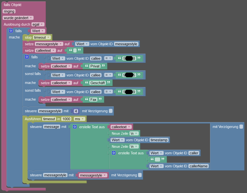

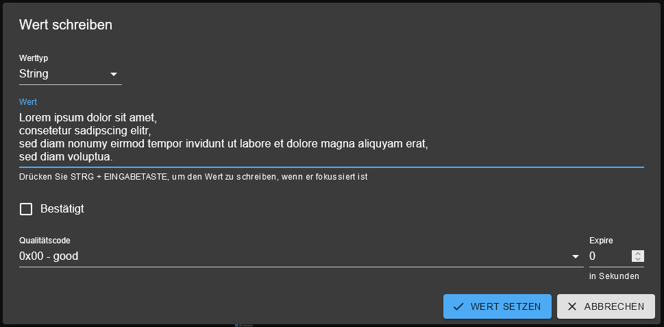

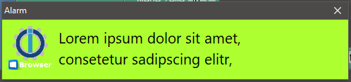

                                          Version 0.1.7
                                          Wieder mal etwas ausführlicher gestestet.
                                          Zeilenumbruch funktioniert einwandfrei.
                                          In der Dokumentation des Adapters könnte noch ein Hinweis zu dem Thema stehen.
                                          In der Art
                                          Es findet kein automatischer Zeilenumbruch statt.
                                          Ist dies gewünscht, muss er explizit mit in den Text eingefügt werden.
                                          In dem Datenpunkt message mit der Tastenkombination shift+enter.
                                          Bei Blockly durch den Textbaustein Neue Zeile \n
                                          Ergebnis
                                          Kleiner Vorschlag zur Optik der Nachricht.
                                          Einen umlaufenden Abstand des Inhalts der Nachricht zu dem Rahmen des PopUp Fensters, würde eleganter aussehen.
                                          Die Größe des Abstandes darfst du dir aussuchen. 😉
                                          Ein paar Gedanken zur dynamischen Anzeige mehrerer Nachrichten.
                                          Ich weiß ja nicht was alles möglich wäre, doch eine gewisse Problematik ensteht sicherlich bei der Umsetzung.
                                          Wenn schon eine Nachricht ansteht, und eine weitere hinzu kommt, wo wird diese dann hingeschoben.
                                          Sollten die Nachrichten zentrisch des Bildschirms ausgegeben werden, ist das nicht unbedingt problematisch.
                                          Doch der eine bevorzugt seine Nachrichten eher links oben, der andere eher rechts unten (wie z.B. Meinereiner).
                                          Da wird es dann doch etwas tricky, in welche Richtung die Dynamik reagiert, oder.
                                          Wie gesagt, nur ein paar Gedanken, denn ich hab keine Ahnung wie man, wenn überhaupt, so etwas umsetzen könnte.
                                          Ansonsten wieder hervorragende Arbeit von dir. 👍

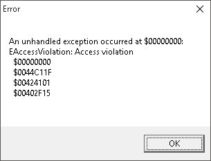

                                            dos1973 @hydrotec last edited by
                                            @wal
                                            der windows-control Adapter verwendet get-admin lokal auf dem W10 client.
                                            Warum auch immer stürzt get-admin bei mir immer wieder sporadisch ab, mal nach 1 Tag, mal nach 1 Woche
