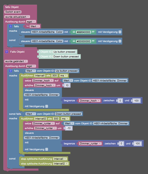

      Ich habe eine Frage: Und zwar nutze ich beigefügtes Blockly, um per Tradfri Dimmer zwei Tuya Lichter zu steuern. Funktioniert insoweit auch gut, dass die Lichter ab 19 Uhr bis 2 Uhr nachts zusätzlich per BWM eingeschaltet werden. Wenn dies der Fall ist, muss ich beim Dimmer immer erst auf die Ein-Einstellung tippen, um dann die Lichter per Schalter ausschalten zu können.
      Was muss ich am Blockly ändern, damit das ausschalten direkt möglich ist und er den Status der Lichter abfragt/pullt?

        @fir3drag0n Verstehe dein Vorgehen nicht ganz.
        1. Was macht dein BWM Script?
        2. Was verstehst du unter "muss ich beim Dimmer immer erst auf die Ein-Einstellung tippen, um dann die Lichter per Schalter ausschalten zu können."
        Was ist die "Ein-Einstellung" und welchen Schalter meinst du?

              @fir3drag0n said in Frage zu Dimmer-Blockly:
              @mickym der BMW wird über den Adapter Smart Control gesteuert.
              Mit "ein" meinte ich, dass wenn das Licht über den BWM eingeschaltet wurde, ich auf die "An"-Stellung, d.h. das Einschalten, drücken muss und danach dann auf die "Aus"-Stellung des Dimmers drücke muss.
              Jetzt verstehe ich. Das liegt daran, dass dein Trigger auf "wurde geändert" steht. Stell ihn mal auf "aktualisiert".
              Und dann verwende bitte den Triggerwert, anstatt den Wert des Switch erneut abzufragen! Den Triggerwert findest du im Triggermenü -> Baustein "Objekt ID". Den block reinziehen. Dann kannst du in einem DropDown den "Wert" auswählen.

                  fir3drag0n @Schmakus last edited by
                  @schmakus ich glaube das wars - danke dir!

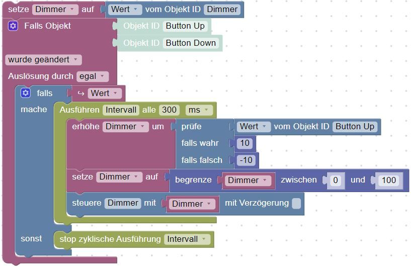

                    Duffy @fir3drag0n last edited by Duffy
                    Frage hat sich gerade gelöst.
                    Gruß Duffy
                    J DJMarc75 2 Replies Last reply Reply Quote 0

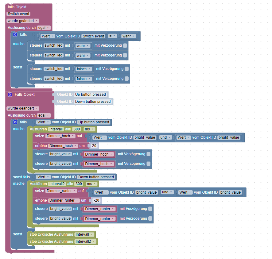

                      Jan1 @Duffy last edited by
                      @duffy
                      Das Blockly sieht eher aus wie meins, nur dass was entscheidendes fehlt. Man sollte den Dimmwert begrenzen, da über 255 eh Schluss ist und es wird gedimmt bei gedrücktem Taster.
                      paul53 Duffy 2 Replies Last reply Reply Quote 0

                          paul53 @Jan1 last edited by
                          @jan1 sagte: Blockly sieht eher aus wie meins
                          Weshalb 2 Intervalle?
                            Jan1 @paul53 last edited by
                            Weil das Blockly schon ein paar Jahre auf dem Buckel hat und ich noch keine Optimierung dafür geplant hatte 😉
                            • Duffy
                              Duffy @Jan1 last edited by Duffy
                              @jan1
                              Danke Jan1
                              @DJMarc75
                              "Schon wieder einen Beitrag kaputt-editiert ohne die Lösung zu posten.
                              Das ist kein sinnvolles Verhalten in einem Forum in dem Hilfesuchende nach Lösungen suchen."
                              Es funktioniert wie oben dargestellt. Der Fehler lag bei mir.
                              Ich hatte:
                              In statt alle verwendet deshalb ging es bei mir nur Tastendruck-weise, also mein Fehler, sorry.
                              Aber dank @paul53 gibt es ja jetzt ein Update :-). Danke auch dafür, versuche ich gleich mal umzusetzen 👍
