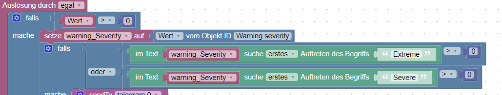

      ich würde gern auswerten, ob aus dem DWD-Warnwetter als Wert entweder "Extreme" oder "Severe" auftaucht...
      leider klappt das nicht.
      Wie kann ich das besser/ richtig machen?

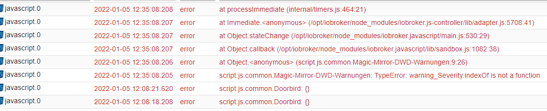

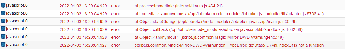

        @oberfragger Du musst den Wert der Objekt ID erst in eine Variable schreiben und diese dann in deiner Textsuche verwenden. (Siehe Logeintrag: getState(...).val.indexOf is not a function)

          @schmakus So?

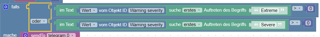

          • Cinimod
            Cinimod Most Active @oberfragger last edited by
            @oberfragger
            So sollte es klappen !
            oberfragger 1 Reply Last reply Reply Quote 0
            • oberfragger
              oberfragger @Cinimod last edited by oberfragger
              @cinimod Klappt leider nicht.

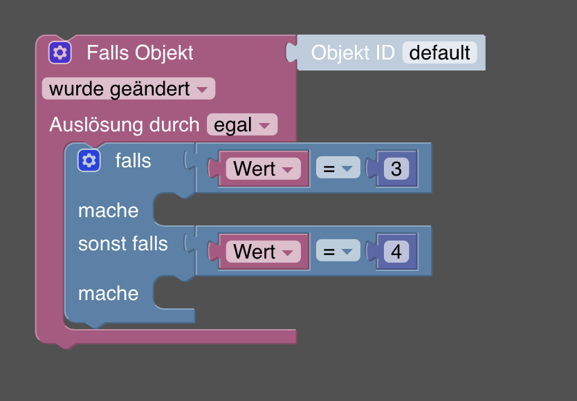

              Ich probier mal die Prüfung auf die Nummer.

                • SBorg
                  SBorg Forum Testing Most Active last edited by
                  Du musst nur abfragen ob er 3 oder 4 ist 😉
