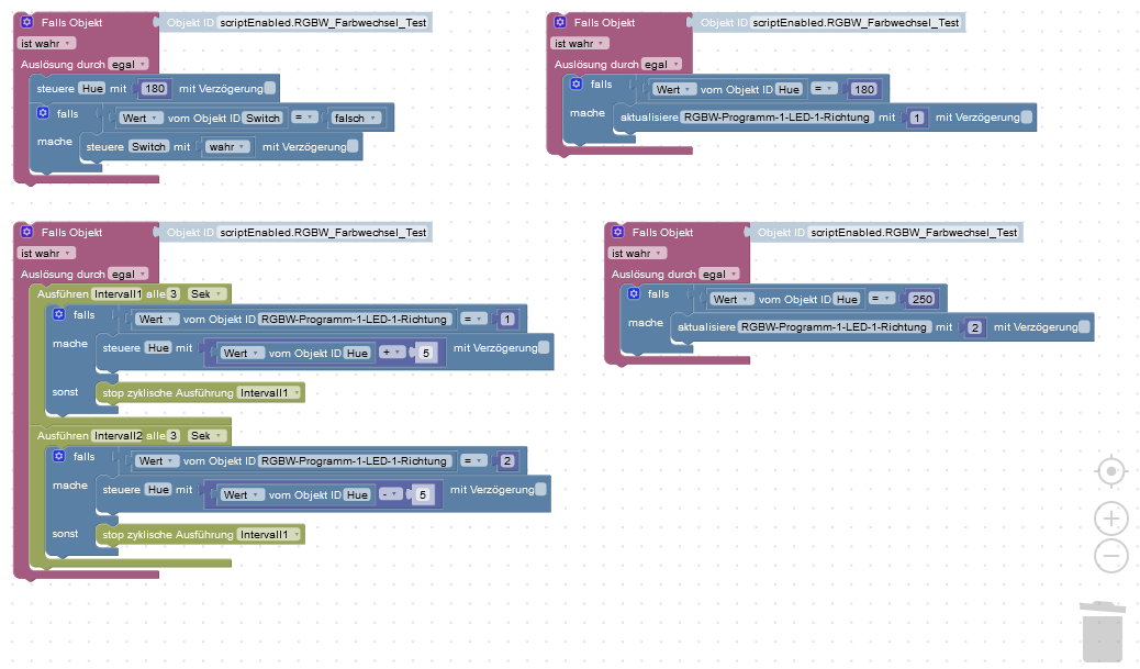

      Hallo Forum,
      kann mir jemand die Blockade in meinem Hirn lösen und mir bitte bei meinem Blockly helfen?
      Folgendes habe ich vor:
      Eine RGBW GU10 von Shelly soll bei Ereigniss X (Schlater oder Astro funktion) angehen.
      Nachdem sie angeht soll Farbe X über den HUE Datenpunkt eingestellt werden.
      Start ist bei HUE 180.
      Diese RGBW Lampe soll den HUE Datenpunkt alle 5 Sekunden um 5 erhöhen und bei 250 stoppen.
      Bis zu diesem Punkt habe ich es hinbekommen.
      Nachdem der Datenpunkt HUE 250 errreicht hat soll das ganze Rückwärts laufen bis 180.
      Das soll in einer Endloss schleife laufen bis mein Ereigniss X weg ist.
      Mein erster versuch war jetzt ein neuer Datenpunkt mit dem Namen Richtung.
      Wenn HUE=180 Richtung=1
      Wenn HUE=250 Richtung =2
      Bitte sagt mir auch wo meine Fehler sind.

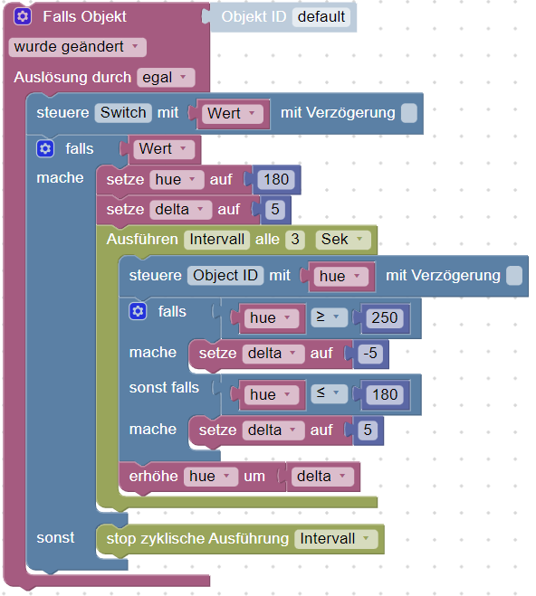

        paul53 @Karlson 0 last edited by paul53
        @karlson-0
        Vorschlag:
        Cinimod 1 Reply Last reply Reply Quote 1

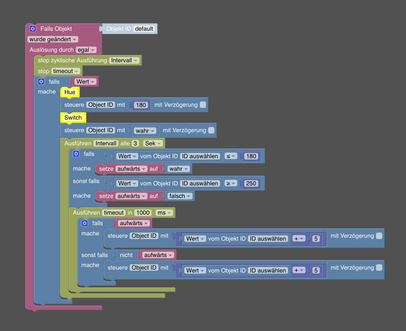

          Deine vielen Trigger sind nicht so praktisch, frisst nur Ressourcen und macht es unnötig kompliziert.
          Vorschlag:

            Mist war ich zu langsam ... deins sieht auch wie immer besser aus 🙂
