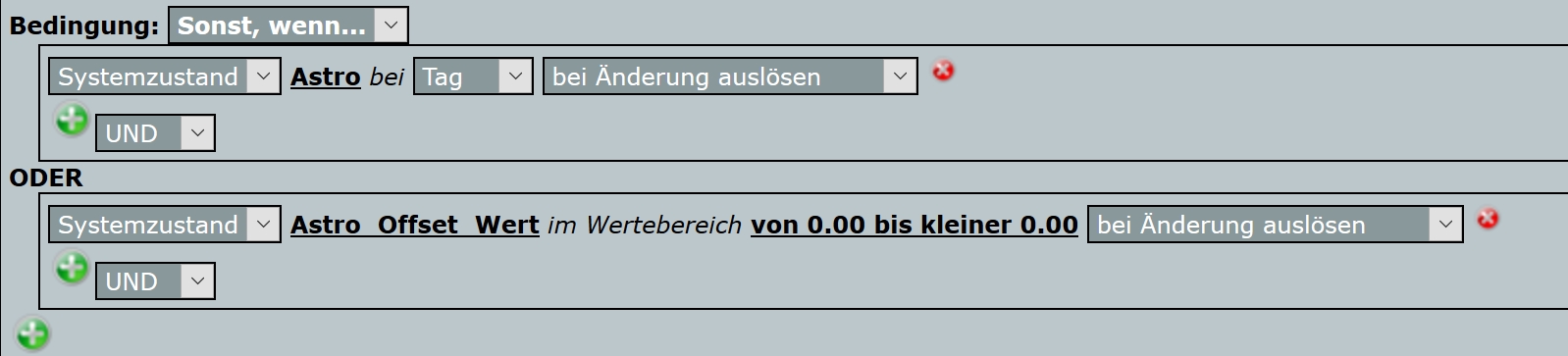

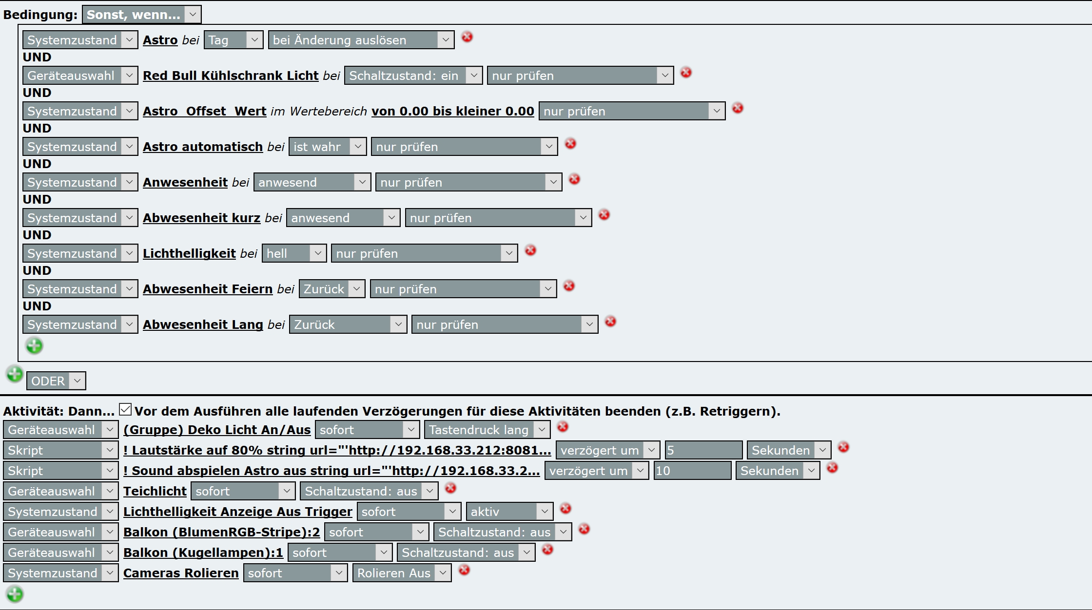

          auch noch eine Idee wie ich das abbilde
          Bzw was ich nicht verstehe. Eine CCU2 Programm wird von oben nach unten abgearbeitet, solange ich "Sonst, wenn" verwende.
          Wie ist das in einem Script??
          Ich habe immer neue If nacheinander angelegt. Führt er die alle aus wenn Sie alle zutreffen oder nur bis zum ersten Treffer??. Wenn er alle ausführt die zutreffen, wie kann ich das verhindern, das sobald die erste gegriffen hat, der Rest nicht mehr abgearbeitet wird??
          Das Problem ist dann natürlich wie im Bild wenn ich dann auf einmal nicht nur auf Änderung in SV Astro prüfe, sondern auf eine ganz anderen SV bei Änderung prüfe. Ich habe keine Idee wie ich das in einem Script mache. Heul
          Hoffe Ihr habe auch hierzu noch eine Idee.

                    Erstmal danke an alle. Mich verwirrt das ganze ja auch selbst. Lach. Sind alte funktionierende Programme aus der CCU2 die ich versuche erstmal 1:1 als Script abzubilden, bevor ich die dann hoffentlich irgendwann alle löschen kann.
                    Es ist in dem CCU2 Programm ja so, das von oben nach unten immer "Änderung Astro" der Trigger ist, es wird dann überprüft ob etliche andere Werte da sind und dann was ausgeführt oder zur nächsten "Sonst wenn" Anweisung gesprungen.
                    Nur zum Schluss wie auf dem Bild wird auf Änderung Astro (wie schon die ganze Zeit) oder auf Astro_Offset_Wert 0 geprüft. Dies soll aber nur stattfinden wenn alles andere nicht getroffen hat (so eine Art Rettungsanker). Das Problem ist jetzt für mich das zusätzliche prüfen auf <u>oder</u> wenn alles andere nicht funktioniert hat.
                    Wenn ich das richtig verstehe sind ja zwei "on" Funktionen mit abgeschlossenen Semikolon, zwei eigene Funktionen. So kann ich das nicht als letzte Aktion wenn alles andere nicht funktioniert verwenden.
                    Habe mal im Script versucht, Funktion in Funktion zu packen. Keine Ahnung ob das geht. Kann wegen WAF momentan nicht testen.
                    Hier das Script. Mache dann nochmal Screenshots vom CCU2 Programm

                    CCU2 Programm:

                        Ziel ist es das abgebildete CCU2 Programm als Script abzubilden.
                        Denke habe es auch soweit hinbekommen, bis auf die letzte "Sonst wenn". Hier habe ich keine Ahnung ob das funktioniert und ein Abbild des CCU2 Programms an der Stelle ist.
                        Gruß Zippolighter

                          • Z
                            Zippolighter last edited by
                            Danke, das muss ich mir jetzt mal in Ruhe anschauen und dann sobald es geht testen.
                            Perfekt. Daumen hoch
