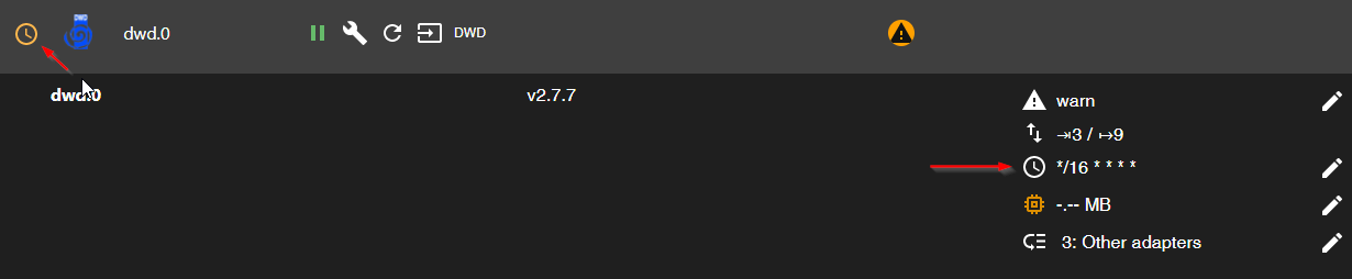

      • crunchip
        crunchip Forum Testing Most Active @TH G last edited by
        @th-g hab zwr den Adapter nicht, denke aber das ist ein Cron basierter Adapter, ersichtlich an dem Uhrensymbol ganz links
        wenn du im Expertenmodus die Instanz aufklappst, siehst du dort die eingestellten 5 min
        als Beispiel beim DWD
        TH G 1 Reply Last reply Reply Quote 0

          • crunchip
            @th-g sagte in Viele Info Meldungen beim Luftdaten.info Adapter:
            also nur der Hinweis
            ja

              • crunchip
                @th-g du kannst auch die Log Stufe hochsetzen(warn), wie in meinem Beispiel, dann verschwinden die Meldungen im Log
