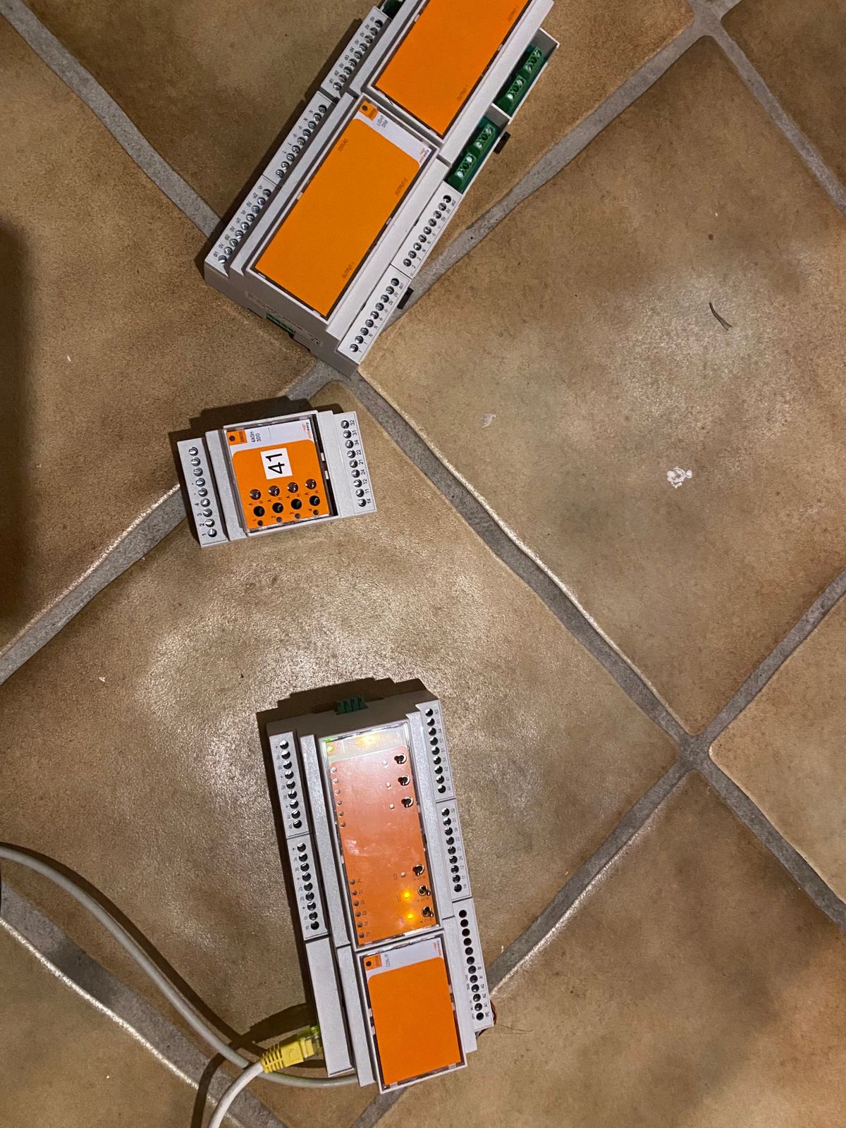

      Hallo ich bin neu hier und neu mit Modbus,
      ich hab ehrlich gesagt, keine ahnung wie und was ich tun muss....
      zu meiner Ausrüstung
      ich hab von contaclip
      einen con-ip (ethernet Modul),
      und diverse contaclip module, die per rtu (so vermute ich angeschlossen sind an dem con-ip)
      ich hab nicht verstanden wie ich über mein ethernet Modul an die anderen module an die register gelange,

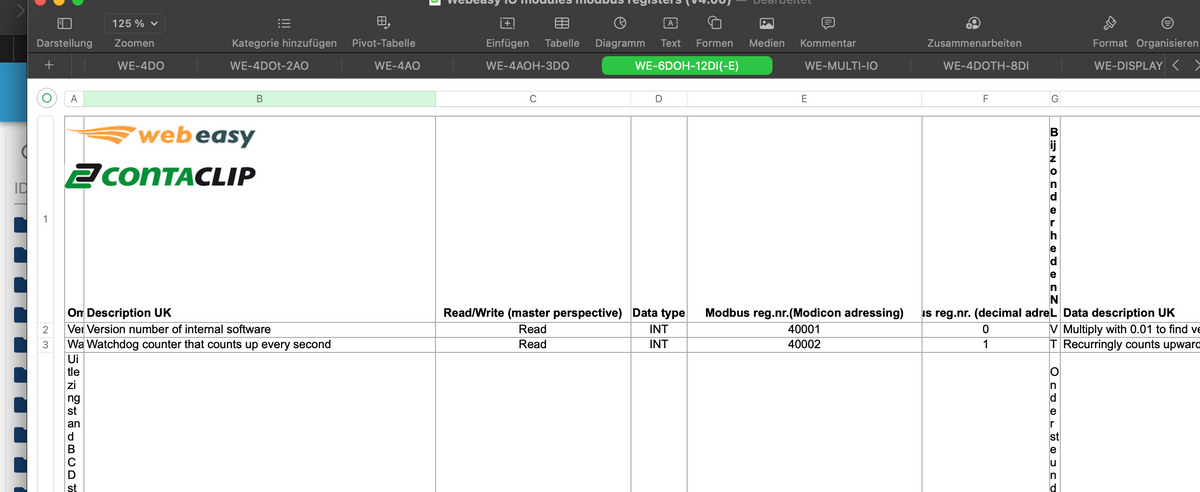

      Webeasy IO modules modbus registers (V4.00).xls hier ist eine excel Tabelle mit allen Modulen und register.

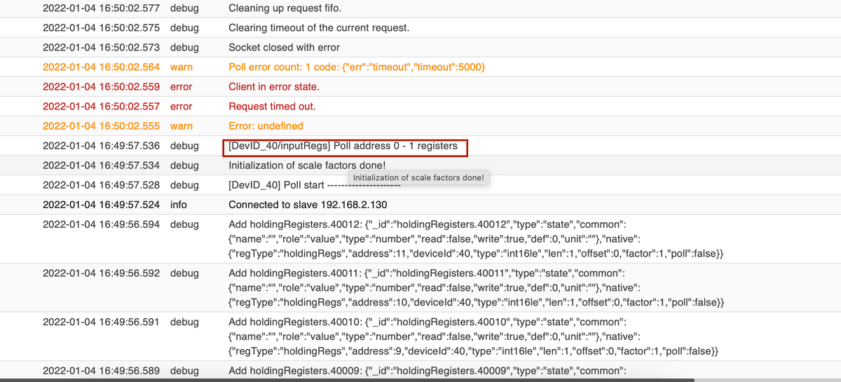

          @joergh hi Joerg danke für den thread ich hab versucht da herauszulesen ob er das ähnliche problem hat, und ich vermute er versteht ebenso wie ich nicht, wie ich auf die einzelnen module ihre register zugreifen kann über das tcp Modul.
          ich hab folgenden Fehler
          ich. versuch nochmal mein Problem zu erklären,
          ich hab tcp und ein Modul angeschlossen
          ich verstehe jetzt nicht wie ich den Adapter konfigurieren muss um über das TCP Modul die register des 2. Moduls auslesen zu können.

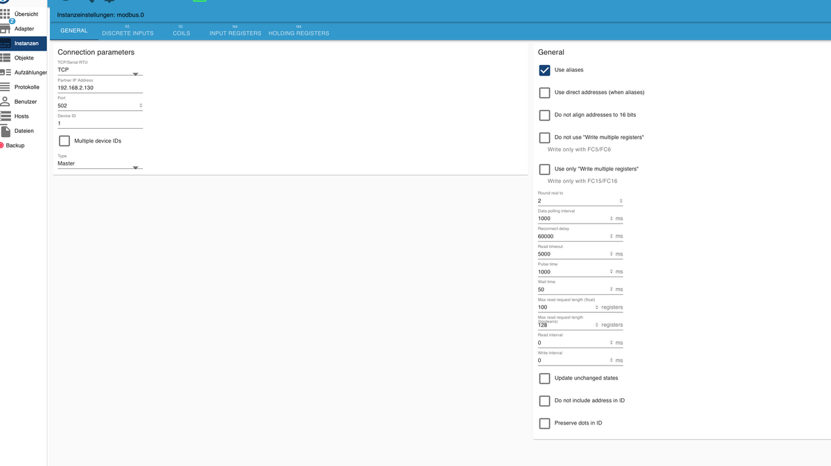

            Damit man überhaupt sehen kann was Du da eingestellt hast, wäre es schon einmal hilfreich, wenn Du Deine Config mal zeigst. Ich habe in dem anderen Thread die für mein Smartmeter gepostet. Wichtig ist, dass die Daten IP und Geräte ID stimmen, sonst kann er das Modul nicht einmal ansprechen. Wenn er das Modul grundsätzlich ansprechen kann, dann musst Du die entsprechenden Daten in den Holdingregistern einstellen (Adresse, Länge, Format etc.) Deine Excel Tabelle enthält alle relevanten Angaben, vergleich das mal mit dem was ich eingestellt habe und dann nimmst Du genau 1 Adresse und stellst die ein. Wenn das funktioniert, musst Du nur die anderen hinzufügen.
            U 1 Reply Last reply Reply Quote 0
            • U
              unl0ck @JoergH last edited by unl0ck
              @joergh die deviceid was ist damit gemeint?

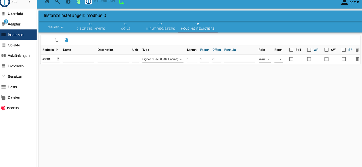

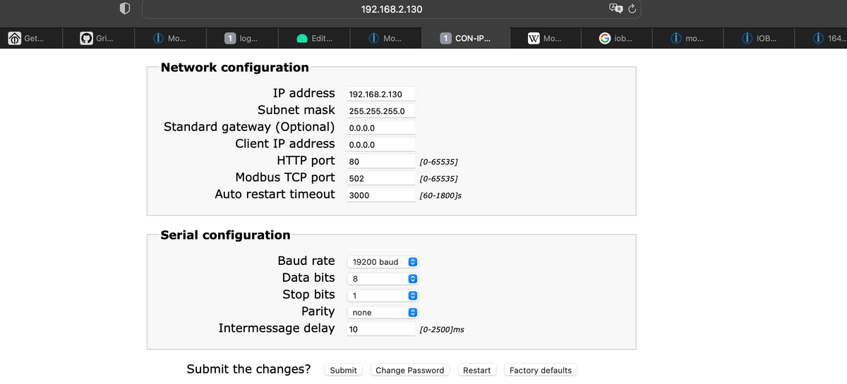

              ich poste mal alles was ich gemacht habe und hab auch nur ein wert haben wollen hab mich für die Versionsnummer entschieden
              das modul das angesteckt ist das ist auf 40 gestellt,
              Glasfaser J 3 Replies Last reply Reply Quote 0

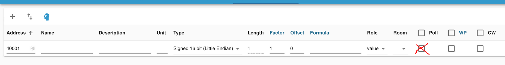

                bei Pool ( Abfrage ) fehlt der Haken ... da kannst du bis ..... warten , da er ja nichts abfragen soll

                  @glasfaser ich renn immer in ein timeout rein beim gerät, hab das polling mal aktiviert danke,

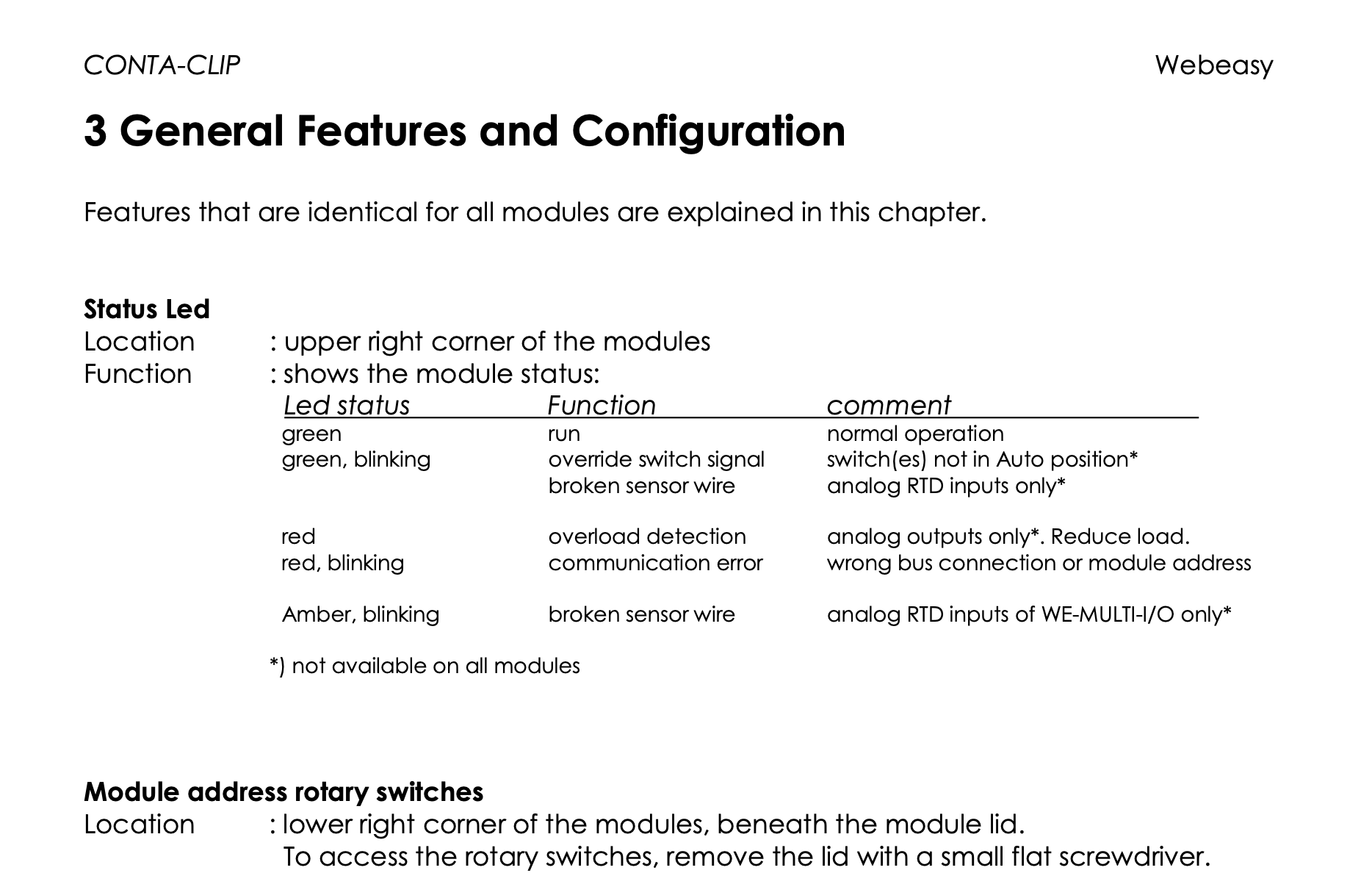

                    @glasfaser erhalte jetzt auch beim gerät selbst einen Fehler led blinkt rot
                    blinking.png wenn ich das hier richtig deute passt irgendwas nicht, und das passiert erst wenn ich polling anschalte.

                      Du kannst im Register X ... Einträge zb. 40001 bis 40010 haben , nur mit dem Haken werden dann die jeweiligen mit dem iob Modbus Adapter abgefragt .

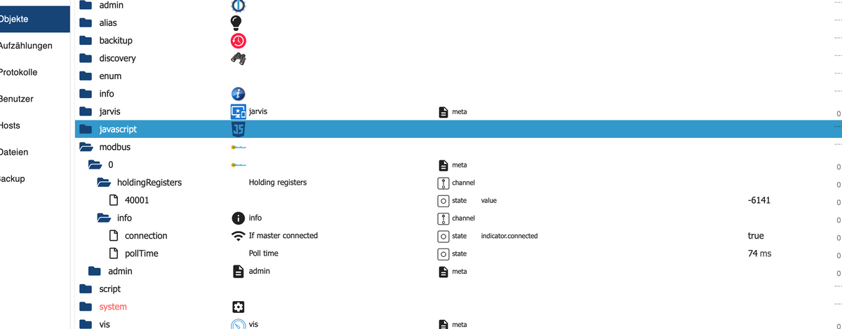

                        @glasfaser ich hab Daten
                        @JoergH
                        passen noch nicht ganz aber sieht schon mal gut aus device id ist nicht 40 sondern 4 daten_yes.png
                        danke aufjedefall jetzt noch das ganze in den richtigen Datentyp dann wird das auch was
                        • U
                          unl0ck @Glasfaser last edited by
                          @glasfaser jetzt blinkt er auch grün wieder, wenn ich das deviceid richtig setze wie ist das wenn ich mehrere habe ? und die alle die gleichen holding register ? geht das ? also 2 module und die haben die register brauche ich dann 2 adapter oder kann ich das alles mit einem machen ?

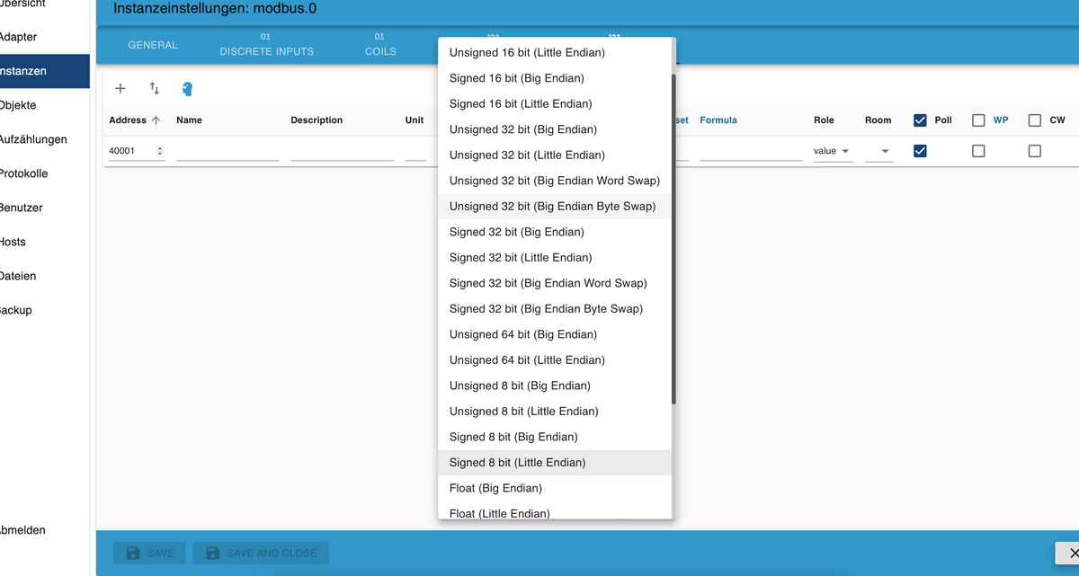

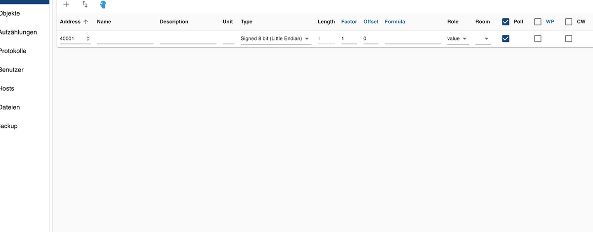

                            @unl0ck Das mit dem Poll hat @Glasfaser schon geschrieben, außerdem ist mir aufgefallen, dass das Format des Registers INT(eger) ist und Du hast 16 Bit Big Endian eingestellt, das gibt keine sinnvollen Werte.
                              JoergH @unl0ck last edited by
                              @unl0ck Nimm das "Use Aliases" mal raus und probiere dann.

                                @joergh boah das mit int und signed und alles war schon im Studium nervig, aber int kann ja 8 16 32 sein? lsb und und und, welchen wert soll ich denn nun nehmen 😞 werd das alias mal rausnehmen. oder für was war das ?

                                    @unl0ck Stell einfach statt 16 Bit Big Endian mal auf INT. Wor ist das Problem? Dazu musst Du das nicht einmal verstanden haben 😉
                                    Am Ende Deiner Tabelle rechts stehen die maximalen Werte die das Register annehmen kann, bei 65536 sind das 16 Bit.

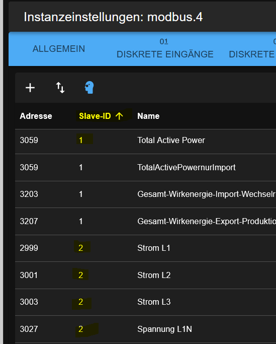

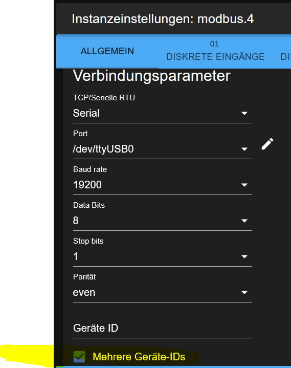

                                            @unl0ck sagte in modbus einrichten:
                                            ich hab ein tcp modbusmodul an diesem hängen mehrere module über rtu
                                            setze ich da haken multiple device id?
                                            ich habe zwei Teilnehmer da dran , sieht so aus :
                                            Sind zwei Smartmeter , einer hat die ID1 der andere ID2
                                            Das Register zu ID1 und ID2 sind bei mir Identisch ( gleicher Hersteller )
