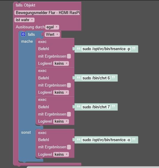

        muahdyp @muahdyp last edited by
        Ich habe es mit blockly probiert. Vielleicht kann ein Admin den Thread bitte in das Blockly Unterforum verschrieben. Anbei ein Bild, allerdings funktioniert es nicht 😞
        Hat jemand eine Idee. In den Einstellungen habe ich exec auf erlauben gesetzt.
