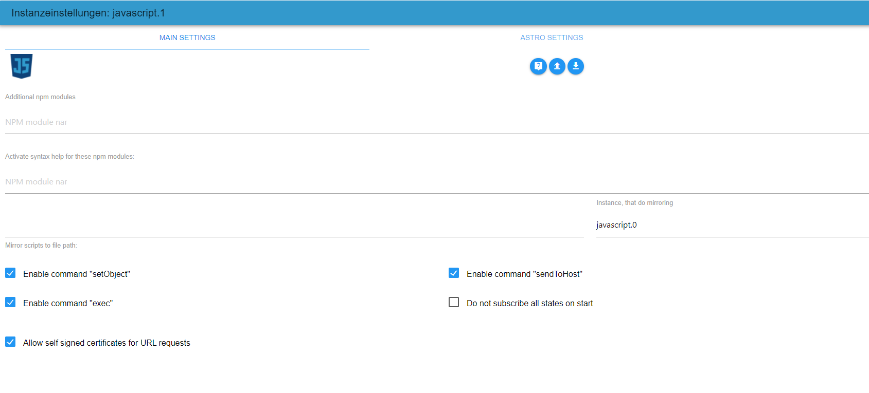

      Nun habe ich also den JS Adapter installiert..... Mmmmh bei der Instanz einfach mal alle Kreuze gemacht.

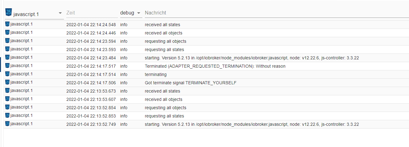

          Nichts, was mir hilft.....

            Ich hatte schon einen ioB laufen, hab den aber mal platt gemacht, weil ich einfach ein neues, sauberes System wollte.
            Und warum hast du dann nicht sauber node14 mitinstallieren lassen? Jetzt haste da irgendeine komische node12 drin, das ist nämlich aus dem 12er Zweig auch nicht die aktuelle Version.

              @buggyracer79 das ist eine 2te Instanz, was ist mit javascript.0 ?
                Thomas Braun Most Active @buggyracer79 last edited by
                @buggyracer79
                javascript.1 hatte ich übersehen.
                Noch mehr Doubletten?
