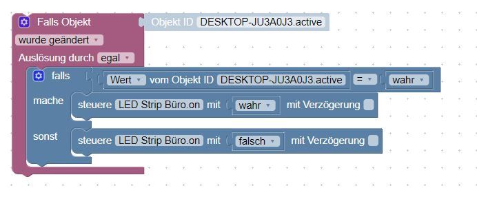

      Ich habe eine LED-Leiste hinter meinem PC als indirekte Beleuchtung (Philips-Hue), welche eingeschaltet wird, wenn mein PC (wird über die IP und Fritzbox überwacht) eingeschaltet ist.
      Wenn ich den PC ausschalte, geht die Leiste auch aus, soweit so gut.

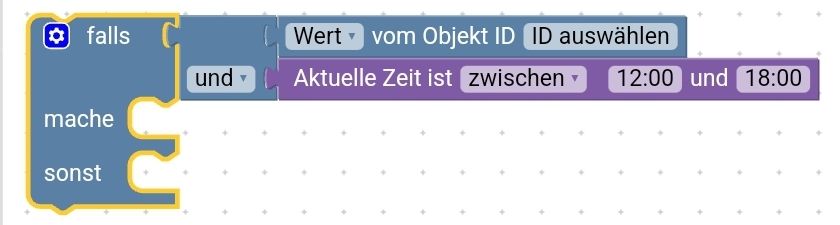

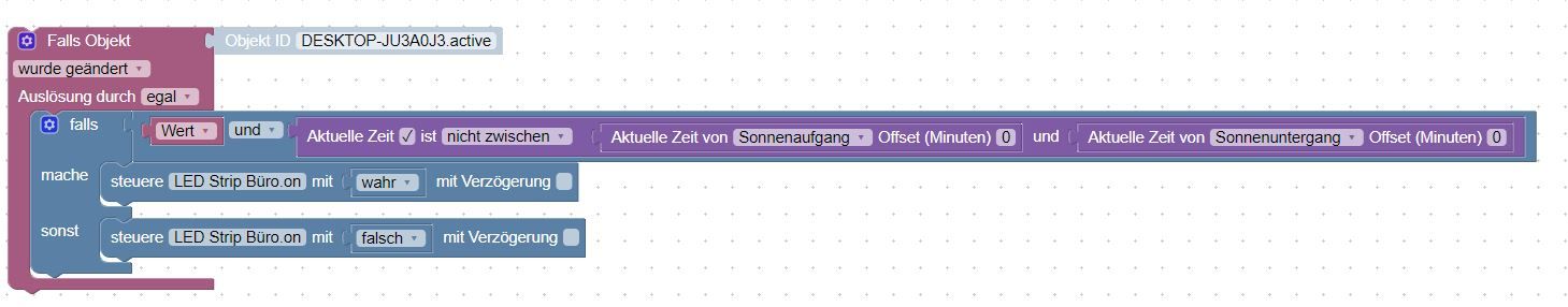

        Den PC musst du nicht auf "wahr" prüfen. Da reicht es wie in dem Bild.
        Wenn man es so macht, prüft er immer auf wahr.
        EDIT:

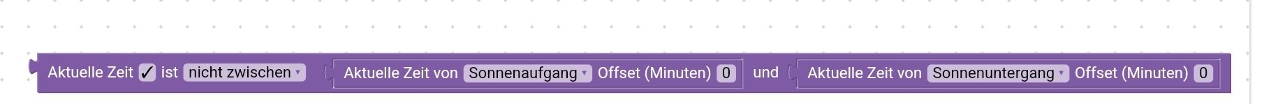

        Das muss natürlich bei Zeit hin für Astro.
        Noch zu früh ^^.
        Du musst auf nicht zwischen prüfen weil blockly ein Problem mit dem Tageswechsel hat.

          Den Baustein Wert von Objet ID DESKTOP-JUA3A0J3.active kannst du durch den Baustein Objekt ID ersetzen, welchen du im Trigger Bereich findest. Dann noch auf Wert umstellen, und dann beinhaltet dieser den Wert des States welcher den Trigger ausgelöst hat.

              Vielen Dank für die Hinweise. Ich hatte zwar den Baustein schon mal benutzt, allerdings nicht auf "zwischen" gestellt, daher fehlte mir die Möglichkeit zwei Bereiche festzulegen. Das ist dann hiermit erfolgt.
              Dann sollte das so passen.
