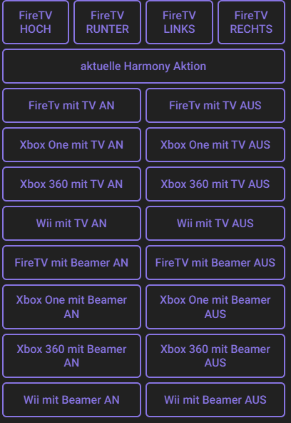

      Super klasse. Bin total begeistert. Kann mich nur verneigen. Und danke!!!!

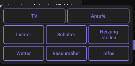

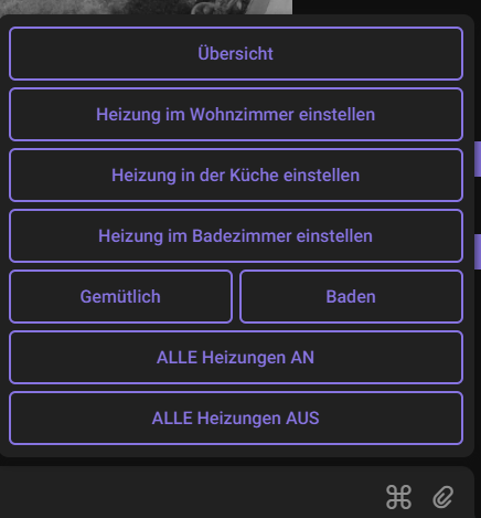

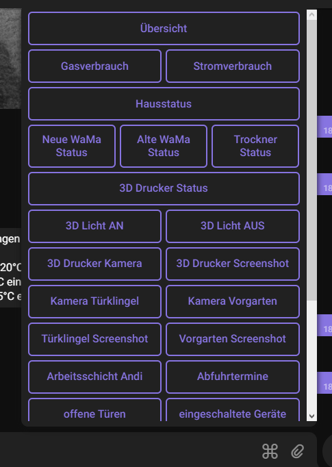

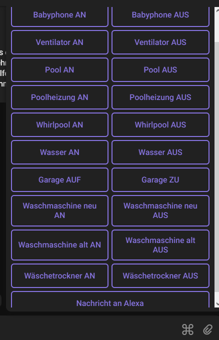

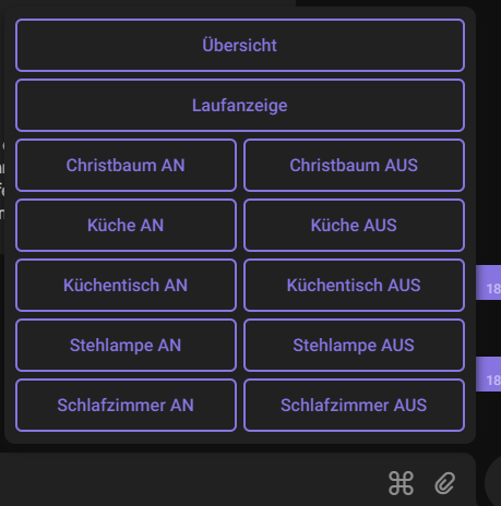

      Ich schick dir mal ein paar Bilder von meinen Buttons. Darfst dann gerne mehr sehen wenn du willst. Hatte auch sehr große Hilfe vom Forum.
      SeiteBallon74 1 Reply Last reply Reply Quote 0
      • SeiteBallon74
        SeiteBallon74 @SeiteBallon74 last edited by
        Schaut auf dem Handy natürlich anders aus. Wie gesagt, hatte sehr viel Hilfe und die Telegram Buttons habe ich nur durch Hilfe von DSLRaser(sorry wenn falsch geschrieben)
        SeiteBallon74 David G. 2 Replies Last reply Reply Quote 0

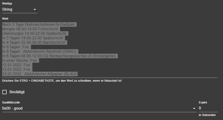

              Ich komm mit dem doofen ical noch weiter. Immer und überall kommt false bei den States.
              Gibts doch ned. Passwörter schon verglichen, die URLs, die Namen usw und neu eingelesen. Andere Browser benutzt und trotzdem gehts nicht weiter.
              Aber..beim Text Objekt steht alles drin. So sollte es sein oder?

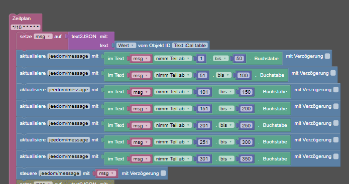

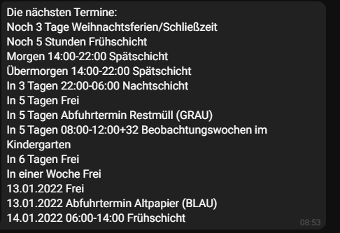

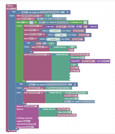

                Aber dein Script welches du gesendet hast, zeigt mir auch nur immer einen Termin an. Sollte aber so wie oben die Termine zeigen mit wievielen Tagen noch usw..oder?
                • David G.
                  David G. @SeiteBallon74 last edited by
                  @seiteballon74
                  Das Skript hier ist "nur" für heute.
                  Hab ich aus den Skript abgewandelt aus dem Bild oben (Die Frage des TE ging ja nur im Termine für "heute".
                  Du könntest an der Stelle wo "1 bis wert von...." das Wert von zb durch 10 ersetzen.
                  Dann würden die nächsten 10 Termine kommen.
                  Man kann auch den Zeitraum abfragen (wie die 7 Tage in dem Bild oben von mir). Da komme ich heute aber nicht zu.
                  SeiteBallon74 1 Reply Last reply Reply Quote 1
                  • SeiteBallon74
                    SeiteBallon74 @David G. last edited by
                    @david-g
                    Ich hab mal 10 eingestellt aber er hat mir immer noch nur einen gezeigt.
                    Ich würd mich freuen wenn du mir deshalb nochmal helfen könntest. Finde das Script nämlich echt hammer.

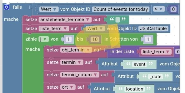

                    • David G.
                      David G. @SeiteBallon74 last edited by David G.
                      @seiteballon74

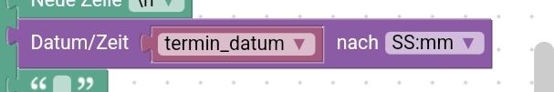

                      So bekomme ich 10 Termine.
                      Allerdings was verwirrend, da in meiner Vorlage kein Datum steht.
                      Bein Text erstellen kannst du dir einfach den kopieren
                      Und anstatt SS:mm das gewünschte Datumsformat auswählen und noch im Textblock einfügen (Achtung, ersten beiden im Text erstellen Block müssen bleiben).
                      Kannst natürlich auch einfach das Objekt aus deinem Bild oben nehmen. Dann kannst du eben nicht die Termine limitierten. Wenn ich mal Zeit hab, kann ich es mal umstellen, dass man eingeben kann wie viele Tage man bekommen möchte.
                      • SeiteBallon74
                        @david-g
                        Guten Morgen, habs umgestellt. Einzig das Format der Anzeige gefällt mir nicht.
                        Hast du so die Umstellung gemeint?

                        • David G.
                          @seiteballon74
                          Habe gemeint, dass du einfach den Datenpunkt
                          (grad nicht am rechner um zu schauen wie der heißt)
                          Per Telegram versendest.
                          Falls du so viele Termine haben möchtest.
                          Dann kannst du dir das ganze Skript sparen.
                          Wenn es so bleiben soll wie jetzt, kannst du das ja noch was anpassen. Die Reihenfolge einfach im Text erstellen Block. Gibt auch noch Kürzel für fett und kursiv (grad nicht im Kopf). Oder noch eine leerzeile zur Übersichtlichkeit.

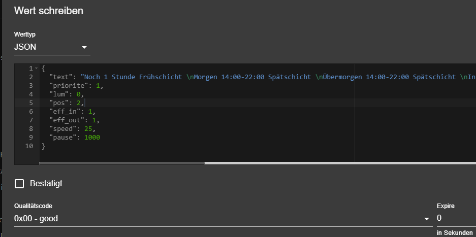

                            Habs soweit hinbekommen das es passt. Ich hab jetzt die Termine in eigene Ical Instanzen sortiert.
                            Aber jetzt muss ich wahrschl nen neuen Thread aufmachen weil meine LED Laufschrift nur eine bestimmte Anzahl an Buchstaben ausgeben kann. Sprich der Text von den Terminen und dem Abfuhrkalender ist einfach zu lange.
                            Weiß nicht wie ich das ändern kann. Ich müsste den Text aufteilen und dann wieder zusammensetzen können.

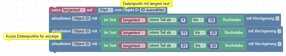

                              • David G.
                                David G. @Homoran last edited by David G.
                                Nicht wirklich......
                                Sind was vom Kurs abgekommen.......
                                Letzte kurze Antwort.
                                So könnte es klappen, falls du mehrere kurze Datenpunkte für die Anzeige brauchst.
                                • SeiteBallon74
                                  SeiteBallon74 @Guest last edited by
                                  @David-G
                                  Okay, guter Tipp. Aber gibt es dann nicht Probleme mit meinem JSON Funktionsbaustein?
                                  Ich muss mal sehen wie ich das wo einpflegen kann.
                                  SeiteBallon74 2 Replies Last reply Reply Quote 0
                                  • SeiteBallon74
                                    @David-G
                                    sollte das so passen?
                                    • SeiteBallon74
                                      @David-G
                                      So??
                                      • David G.
                                        @seiteballon74
                                        Tas text to json kannst du dir sparen.
                                        (dein Display braucht denke nur normalen text oder?)
                                        Bei den ganzen Zeilen danach ist die Frage ob dein Display die nacheinander abarbeitet oder wenn die neuen Zeichen kommen die vorherigen verwirft.
                                        Sonst müsste man mal messen, wie lange er für 50 Zeichen braucht und überall eine Pause einbauen.
                                        • SeiteBallon74

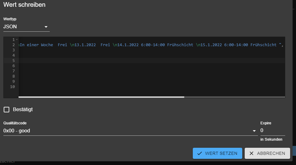

                                          @david-g
                                          also er überträgt den Datenpunkt so an den Ausgabepunkt. Aber das Display zeigt mir den Wert nicht an. Stimmt hier bei dem json was nicht?
                                          • David G.
                                            @seiteballon74
                                            Hab keine Ahnung was das Display braucht....
                                            Evtl stört er sich an dem \n
                                            Kannst du ja zum testen mal alle entfernen.
