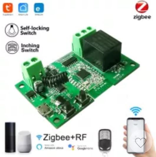

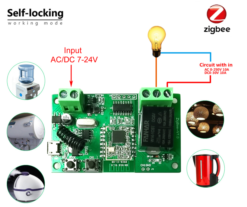

            Habe mir dann so ein Zigbee-Relay drangemacht: Zigbee-Relay mit RF 433
            Seither läuft alles wie geschmiert. Man kann umschalten ob das Relais angezogen bleiben soll oder nur kurz "Toggelt" (Wird benötigt).
            Ich versorge es mit 12v aus der Garagentorsteuerung (7-24v sind möglich) Mit dem Kabel vom Taster an der Wand (Potentialfrei) gehe ich parallel rein).
            Ich habe noch einen billigen Chinataster mit der RF-Funktion angelernt und kann jetzt über beide (Garagentorsteuerung direkt oder Zigbee-relais) steuern.
            Den Torzustand ermittle ich mit Aquara Fenstersensoren. Kann ich nur empfehlen.
            Ein Gehäuse habe ich mir gedruckt. Du kannst ja aber auch jede handelsübliche Verteildose an die Decke schrauben.

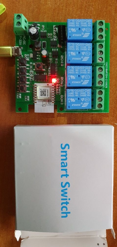

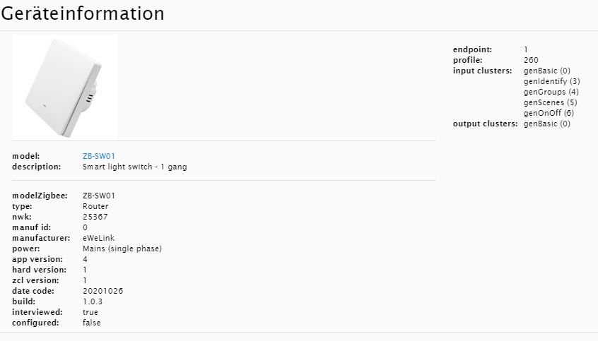

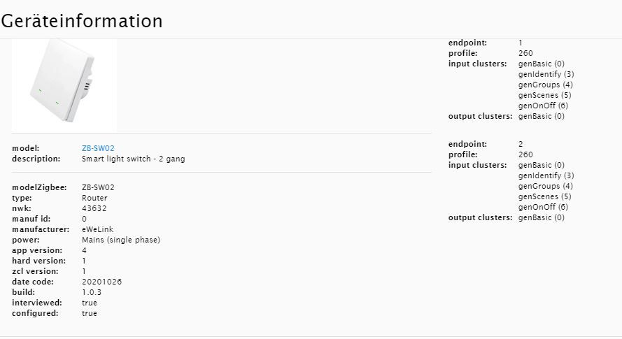

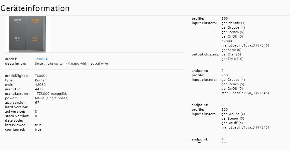

                              @klassisch Ich habe die 1, 2 und 4 Relais-Varianten hier (an der Garage die einzelne). Die laufen super am Zigbeeadapter(Nur die Bilder passen nicht).
                              Hier Infos zum einzelnen und der vierfachen. Die 2'er ist gerade im "Vorratsschrank". Wie gesagt...von den Bildern nicht täuschen lassen.
                              Hab den 2'er auch mal angelernt:
                              @D3ltoroxp Wenn du 220V willst: Altes Handynetzteil ran (Die haben alle auch einen MicroUSB Anschluß).
                              D3ltoroxp K 2 Replies Last reply Reply Quote 1

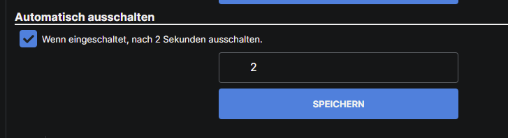

                                      @docgame said in Garagentormotor ansteuern Zigbee / HMIP:
                                      Umschalten zwischen Stromstoß oder Dauerhaftes schalten der Relais.
                                      Das kann man nur manuell am Board selber oder gibts da nen DP in ioB dazu ?
                                        DocGame @D3ltoroxp last edited by DocGame
                                        @d3ltoroxp Nur am Gerät. Aber dafür kann man jedes Relai anders einstellen. Musst du die Funktion öfters ändern? Kann ich mir fast nicht vorstellen.

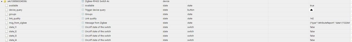

                                        Hier die States die Ankommen:
                                        Ist von dem :
                                        D3ltoroxp 1 Reply Last reply Reply Quote 1
