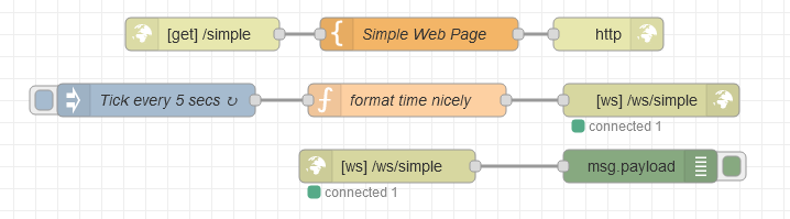

        Du kannst Dir ja einfach mal das Beispiel von https://flows.nodered.org/flow/8666510f94ad422e4765 importieren.
        Das funktioniert. Der Flow stellt Dir eine Webseite zur Verfügung
        Diese macht eine Websocket Verknüpfung auf.
        Das eine Verbindung zwischen der Webseite und dem websocket-server unter node-red zeigt der Status der Websocket Nodes und auf der Webserver,
        Anhand des Datums siehst Du dass die Inject Node die Uhrzeit auf der Webseite aktualisiert. Ein Klick auf den Button zeigt im Debugfenster den click.
        Wenn diese Beispiele nicht funktionieren, dann hat Deine Maschine oder Netzwerk eher ein Problem.

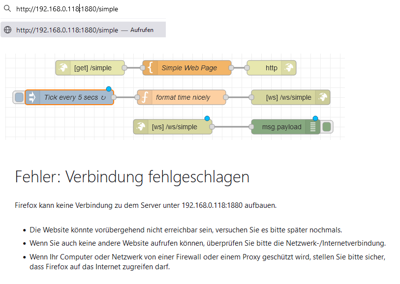

              ich habe das ganze ebenfalls durchgespielt und die Webseite wird nicht angezeigt, an was kann das liegen?
              "Fehler: Verbindung fehlgeschlagen"
              http://{your-server-ip:1880/simple => hier wurde auch die IP vom IO Broker angegeben
              "Fehler beim Senden: Error: WebSocket is not open: readyState 3 (CLOSED)"
              • mickym
                mickym Most Active @SpeedyBlade last edited by mickym

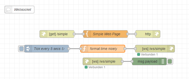

                @speedyblade Ich habe keine Ahnung was ihr macht - unabhängig vom Websocket - müsstet ihr ja immer mit http-in & out eine Verbindung bekommt. Ihr müsst höchstens schauen, ob noch was auf dem port läuft oder ihr sonst irgendeine Netzverbindung zugemacht habt.

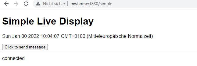

                Die Seite wird jedenfalls mit diesen Nodes so angezeigt, wenn das System ordnungsgemäß arbeitet.

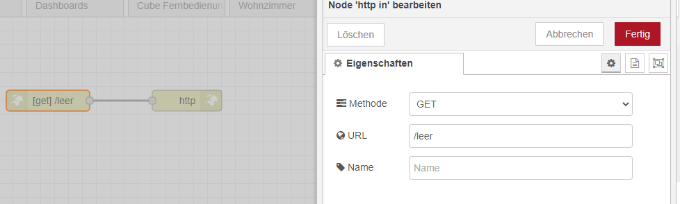

                Das Anzeigen der Seite hat noch nicht mal was mit Websockets zu tun. Selbst wenn Du keine Webseite aufbaust, sollte der Browser zumindest das anzeigen:
                und dabei wurde nur als URL bei der Http-In Node /leer angegeben
                so und wenn das schon nicht funktioniert, dann ist an Deinem Netz oder an Deiner Maschine auf der NodeRed läuft was faul.
                Falls dieser Fehler im Log auftaucht:
                das hat wahrscheinlich gar nichts mit dem Browseraufruf zu tun.
                Das kommt, wenn Du den NodeRed Editor zu machst und der Adapter noch was prüft - ist mit der neuen Version behoben - habe ich aber auch gehabt und ist unbedenklich. Wenn Du NodeRed im Editor längere Zeit nichts machst kommt der Fehler auch nicht. Wenn Du innerhalb vom iobroker das Editorfenster aufmachst und dann wechselt - passiert so was häufiger. Das hat aber alles nichts damit zu tun, dass Du den Webserver nicht erreichst.

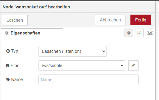

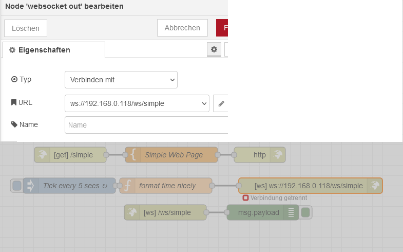

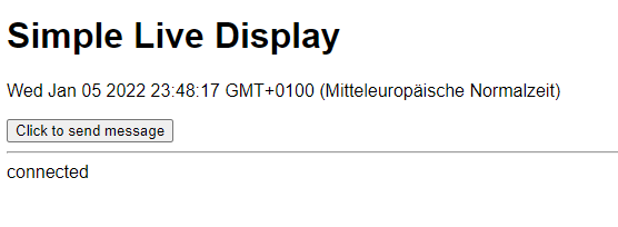

                    @speedyblade nicht ws/simple nur /simple und auch kein ws und so ein Mist.
                    Ganz normal:
                    http://ip-adresse:1880/simple

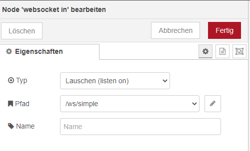

                    Bei den ws - Nodes wird keine IP Adresse angegeben, sondern die stellt man auf lauschen und listen:
                    Der eigenliche Verbindungsaufbau zu den ws Nodes - erfolgt in dem script Teil der HTML Seite in der Template Node.
                    Anhand Deines Aufrufs der normalen HTTP Seite - setzt das Script die URL zusammen, um mit Deinen ws-Nodes zu kommunizieren:
                            wsUri += "//" + loc.host + loc.pathname.replace("simple","ws/simple");

                    also die ws.uri.
                    Das was mit console.log ausgegeben wird erkennst Du in der console Deines Browsers ( mit F12)

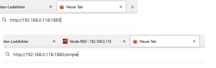

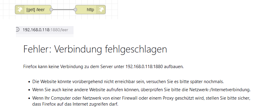

                        Zeig doch mal wie Du den Node-Red Editor aufrufst. Gibst Du auch brav http://192.168.0.118:1880/simple ein und nicht nur die IP-Adresse?
                          SpeedyBlade @mickym last edited by
                          • mickym
                            @speedyblade Und wie schaut dann die URL aus, wenn Du es aufgerufen hast? - Also im Browser.
                            Und wie gesagt das http:// am Anfang nicht weglassen.
                            Hast Du irgendwas an Deiner settings.js gefummelt oder meldest Du Dich mir Namen und Passwort im Node-Red an?
                              SpeedyBlade @mickym last edited by SpeedyBlade
                              @mickym
                              nein..nichts herumgefummelt...habe sogar extra neu aufgesetzt...auch ohne Erfolg
                              und ja...Name und Passwort hatte ich zuerst, aber aktuell fahre ich ohne Zugangsdaten, dennoch wird die Page nicht aufgerufen
                              auch bereits neu installiert, fixer drüber gelaufen, alle browser durch probiert..hat alles nichts gebracht.

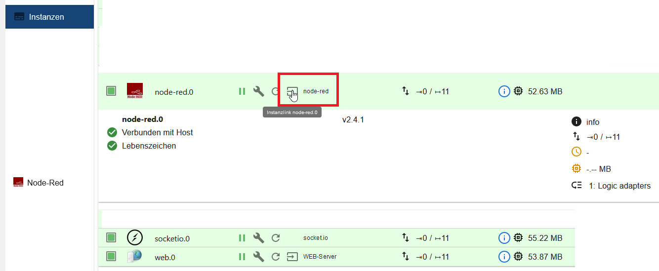

                              kann es sein, dass der Port 1880 eventuell anderweitig genutzt wird?
                              • mickym
                                @speedyblade Klar kann das sein - deswegen wollte ich ja wissen, was im Browser steht wenn Du normal node-red aufrufst. Da siehst ja welche IP Adresse und welchen port Du benutzt.
                                  @mickym

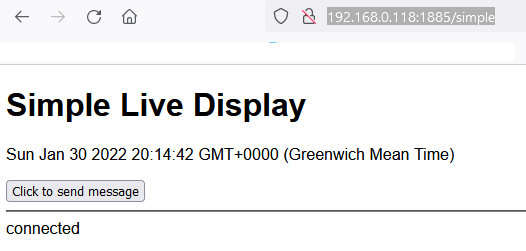

                                  http://192.168.0.118:1885/simple
                                  na klar...der Port von NodeRed muss verwendet werden
                                  Jetzt ist auch der WS verbunden 🙂

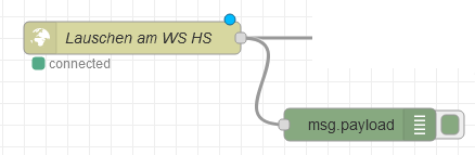

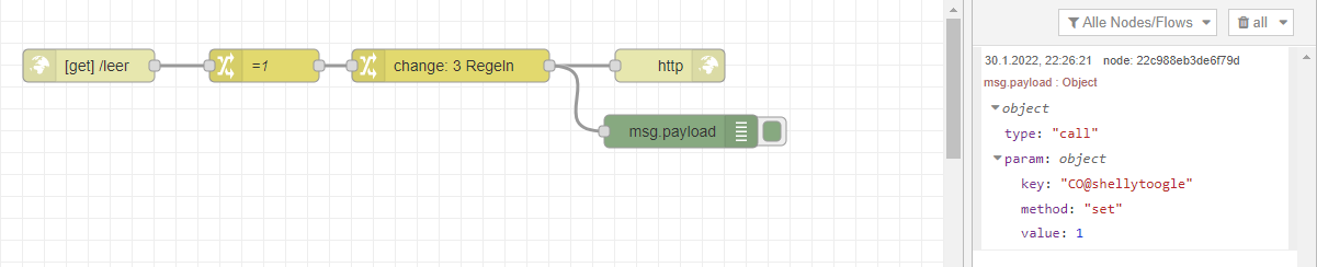

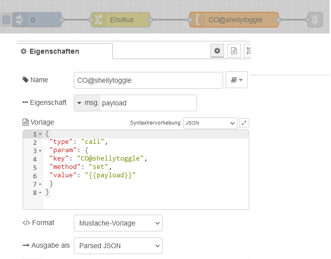

                                      Es läuft ein Gira HS der Endpoints sendet.
                                      Die WS Verbindung zum HS steht, einfache E/A Befehle können auch von NR zum HS gesendet werden.
                                      Umgekehrt jedoch noch nicht.
                                      Muss das in NR abonniert werden, oder wie checkt NR, wann der HS Daten sendet?
                                      • mickym
                                        @speedyblade
                                        Wenn ein WS Verbindung steht - steht diese in beide Richtungen und dann hört die ws- IN Node mit dem Lauschen ob was ankommt.
                                        Auf der Beispielseite siehst Du ja dass im Debug Fenster was ankommt, wenn du den Button Click to send message ankommt.

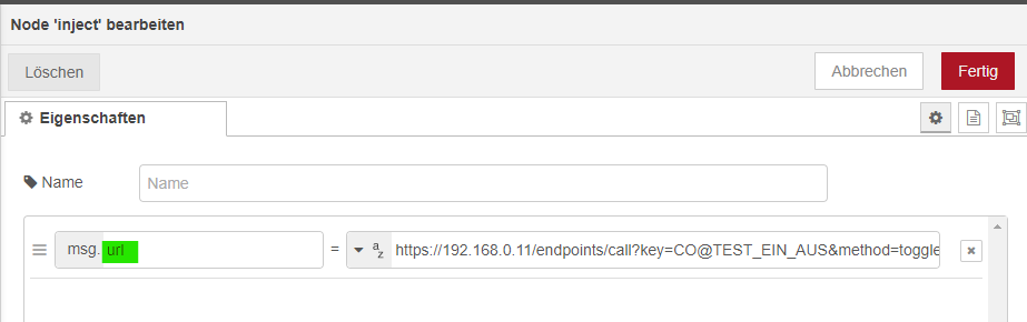

                                          @mickym
                                          https://192.168.0.11/endpoints/call?key=CO@TEST_EIN_AUS&method=toggle&value=1&user=XXX&pw=YYY
                                          gibt man den Befehl im Browser ein, wird das Objekt getogglet im HS.
                                          Ergebnis
                                          {"request": {"method": "toggle", "key": "CO@TEST_EIN_AUS"}, "code": 0, "type": "call"}
                                          Json-Format
                                          "request":{
                                          "method":"toggle",
                                          "key":"CO@TEST_EIN_AUS"
                                          "code":0,
                                          "type":"call"
                                          • mickym
                                            @speedyblade Das ist aber keine Websocket Verbindung - und dazu braucht man das auch nicht. Das ist eine normale HTTP-Get Kommunikation. Dafür brauchst Du wie gesagt die websocket Nodes nicht.. Wenn Du im HS entsprechende URLs zu bestimmten Aktien festlegen kannst, ist das somit kein Problem.
