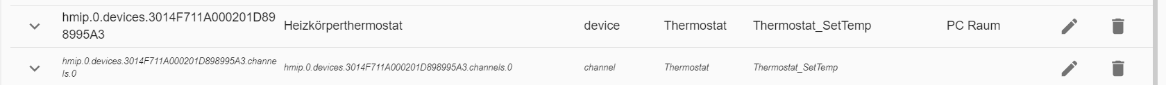

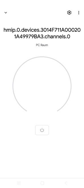

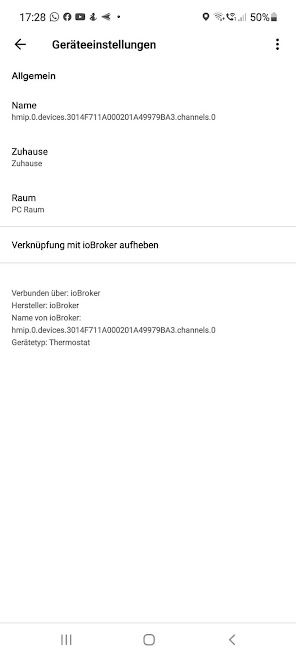

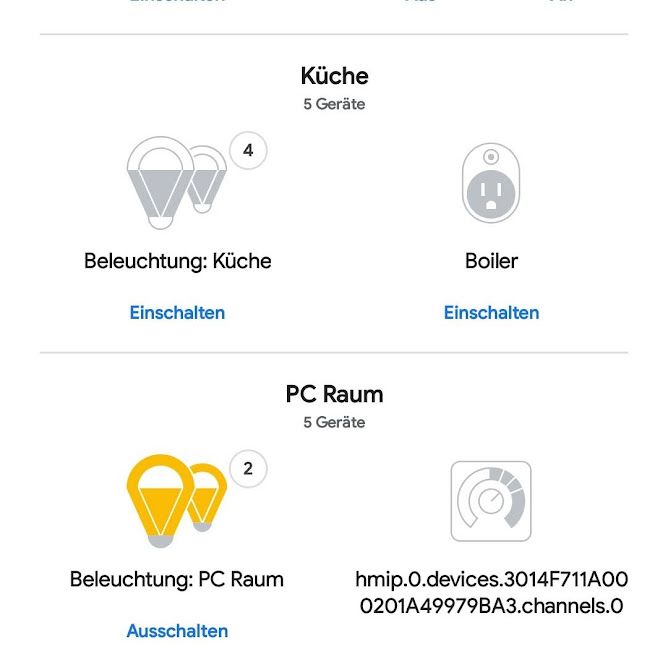

      Ich wollte gerne meine Heizungen mit iobroker steuern so über Vis geht es es
      nun wollte ich diese mit google home über iot adpter einbinden und steuern doch es geht nix habe ich was flasch gemacht oder ist das ein Bug Screenshot_20220105-172850_Home.jpg Screenshot_20220105-172817_Home.jpg Screenshot_20220105-172809_Home.jpg

        @horst-böttcher
        Wie hast Du Raum und Funktion in den Objekten zugewiesen? Dem kompletten Thermostat oder nur untergeordneten Objekten?

          @meister-mopper
          mit wird dort nur 1 Cennel Angezeigt
          eingebunden über tab-enums

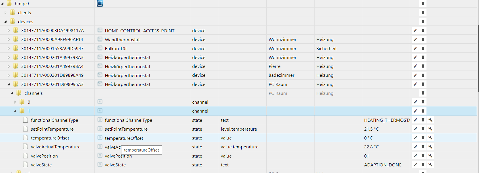

            Klapp mal bitte so ein Thermostat auf (Pfeil vorne) und zeig her.
            Horst Böttcher 1 Reply Last reply Reply Quote 0
            • Horst Böttcher
              Horst Böttcher @Meister Mopper last edited by

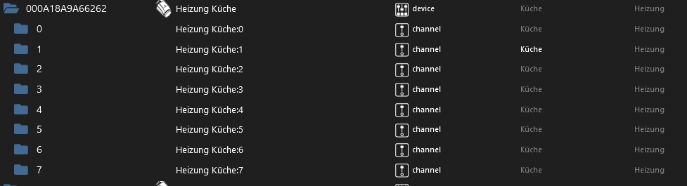

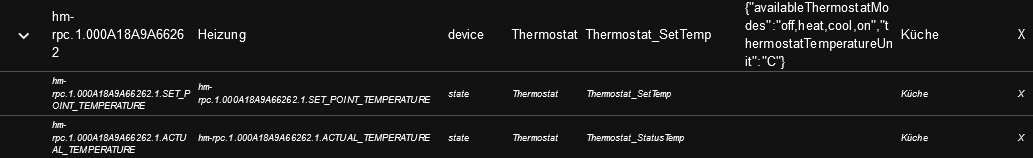

                Jup, sollte aber so aussehen (funktioniert zumindest bei mir so):
                Hier meine Raum- und Funktionszuordnung in den Objekten:

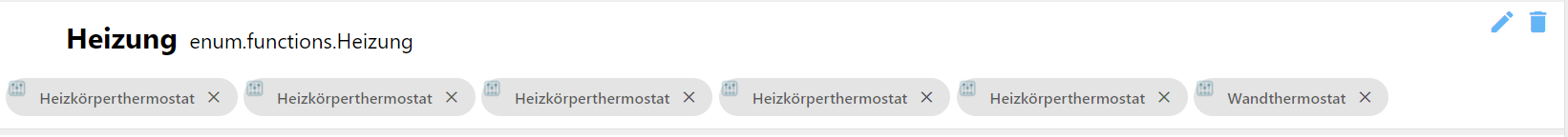

                  Also muss ich channel 1 auch der Funktion Heizung zuweisen
                  • Meister Mopper
                    Meister Mopper @Horst Böttcher last edited by
                    @horst-böttcher sagte in Homatic ip im iot.0 adapter werden flach angezeigt:
                    Ja, allen. Am besten die untergeordneten Zuweisungen löschen (sonst gibt es Doppelungen) und dem kompletten Device den Raum und die Funktion zuweisen .
