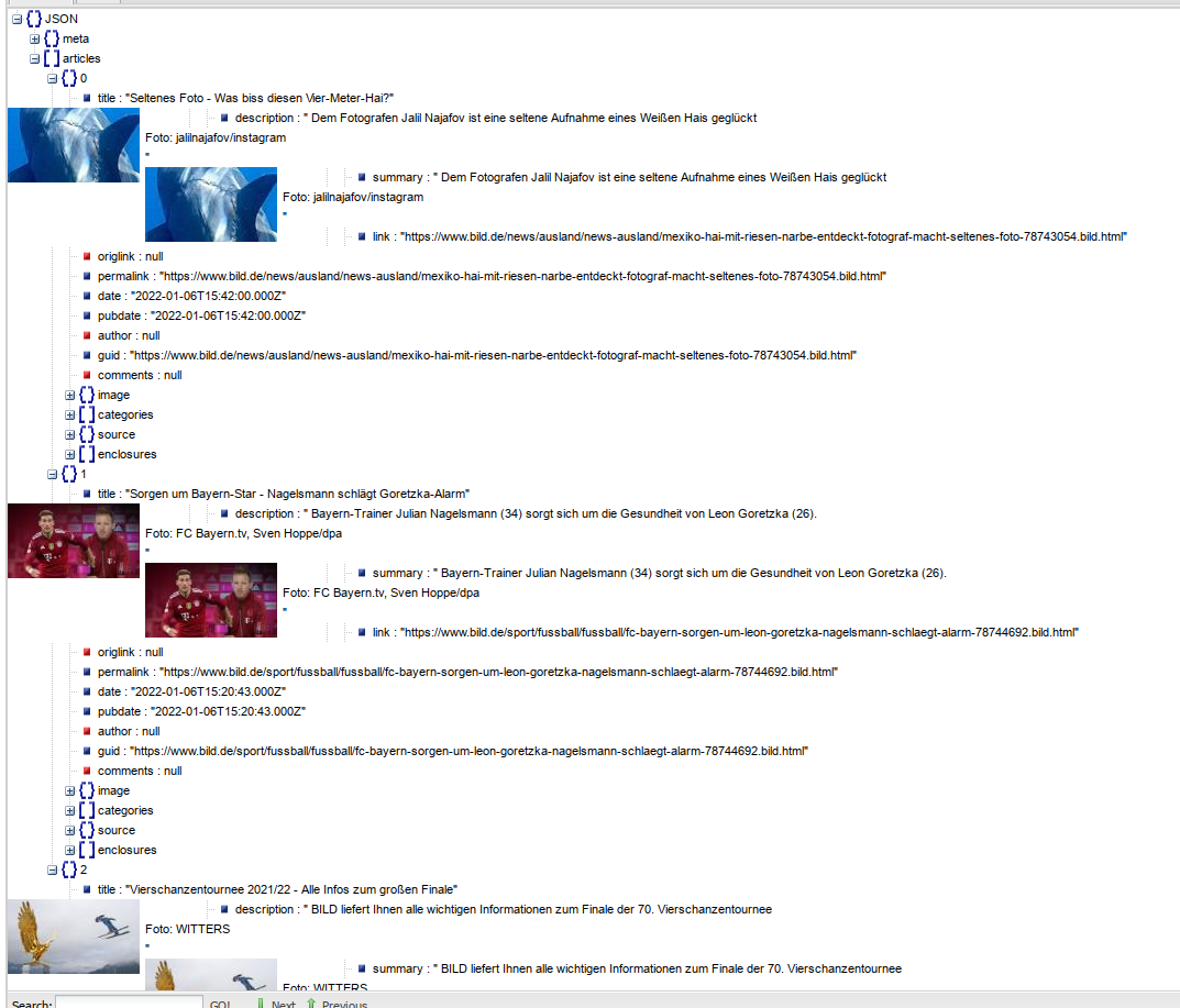

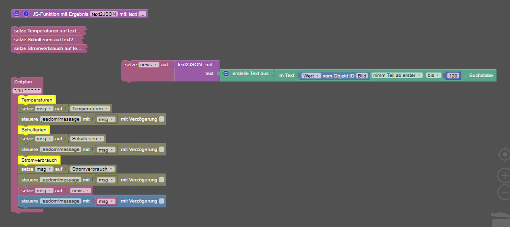

          @seiteballon74 ich hab das mal eben Schnell erweitert:
          Zusätzlich zu den Headlines habe ich mal einen Inhalt in einen Datenpunkt geschrieben und diesen in einem HTML-Widget dargestellt

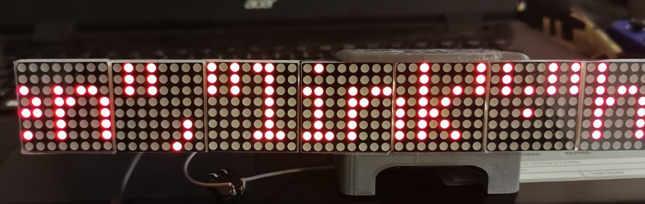

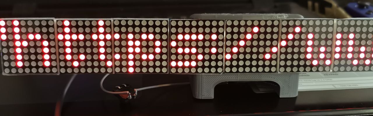

                      Juhu, habs hinbekommen mit eurer Hilfe. Nochmal vielen vielen Dank.

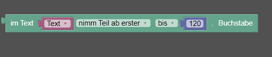

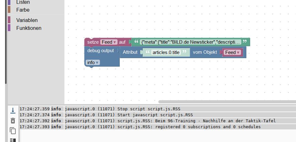

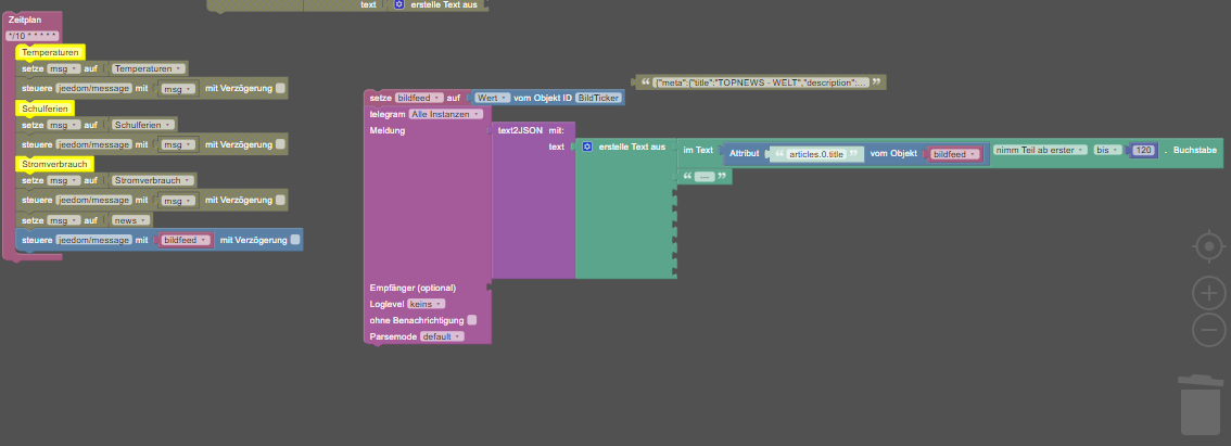

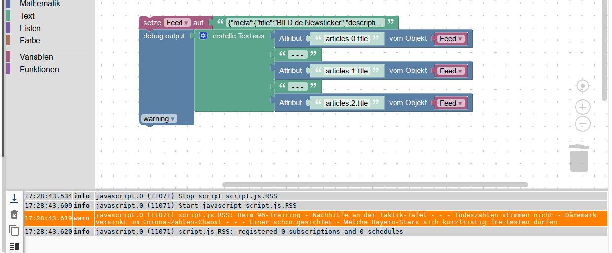

                      Er zeigt mir jetzt den kompletten Text an aber einzig den letzten wiederholt er teilweise 3,4,5 mal und fängt dann wieder richtig an auszugeben. Hab ich bei meinem Script was falsch gemacht?
                      SeiteBallon74 1 Reply Last reply Reply Quote 0

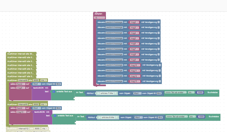

                      • SeiteBallon74
                        SeiteBallon74 @SeiteBallon74 last edited by
