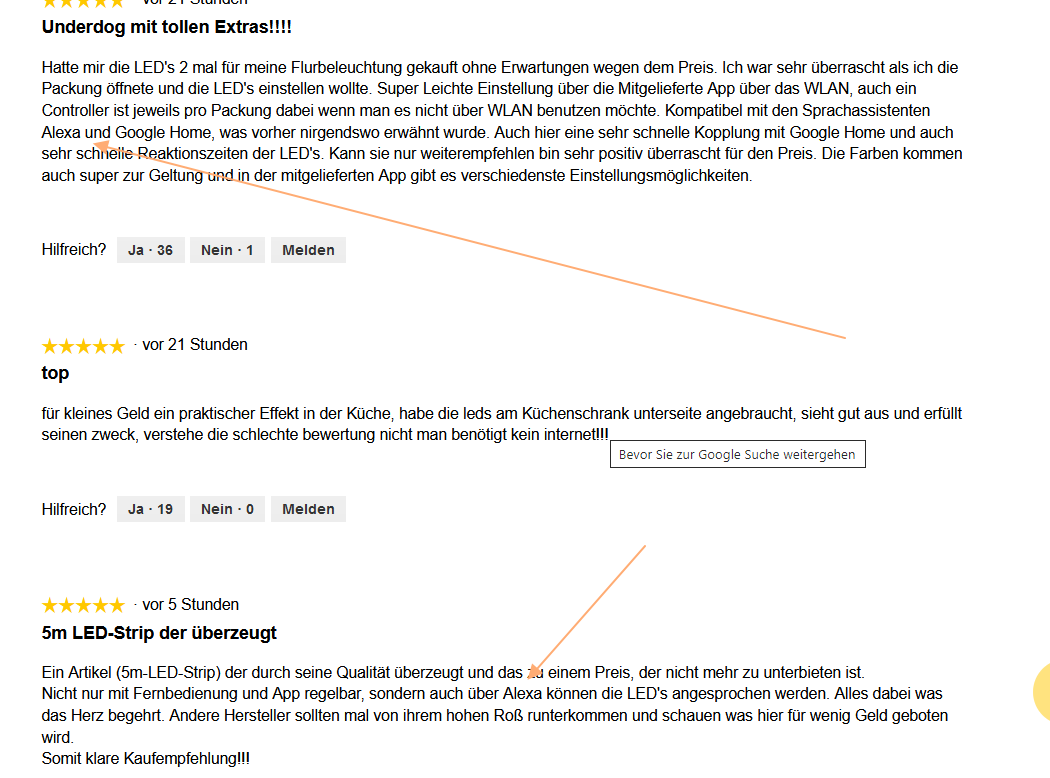

                      @nu_81 wenn du alexa hast
                      in bewertung

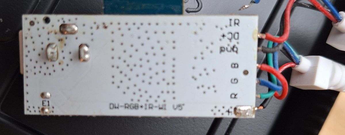

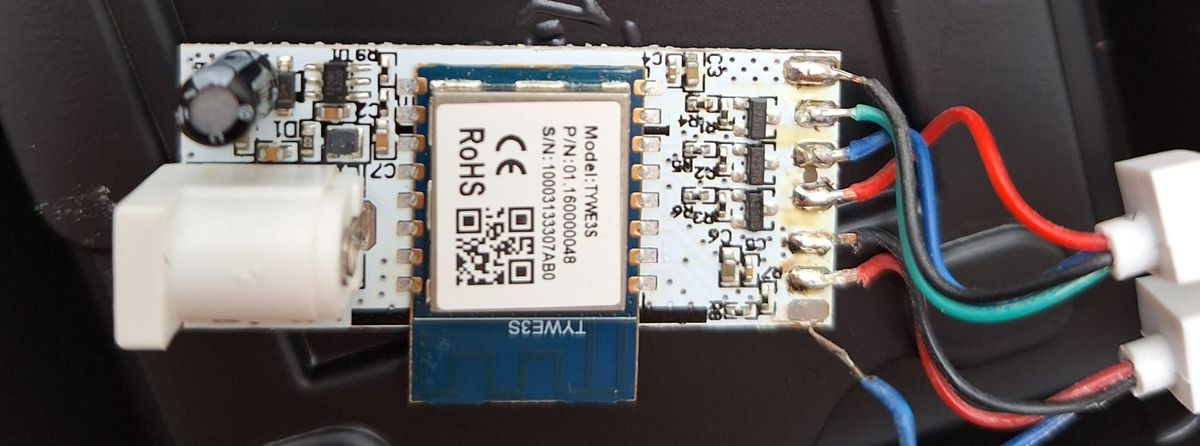

                          zahnheinrich @iobroker.m last edited by
                          @iobroker-m
                          Ist zwar schon etwas her...
                          @iobroker-m kannst du etwas näher beschreiben, wie du Tasmota auf das board bekommen hast?
                          Ich sehe auf der Platine keine Anschlusspunkte.
                          ae1ba796-86d8-4a79-a309-1ccf907bf472.jpg 44def67d-7904-48e3-98bf-bfa3a4c12b96.jpg
                          Danke im Vorraus
                          Ulrich
                          Wal 1 Reply Last reply Reply Quote 0
                          • Wal
                            Wal Developer @zahnheinrich last edited by
                            @zahnheinrich ,
                            TYWE3S
                            • Z
                              zahnheinrich @Wal last edited by
                              @wal
                              jo, danke!
