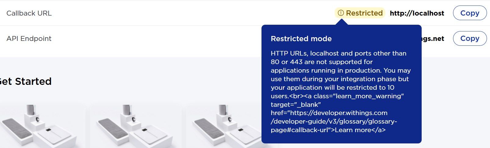

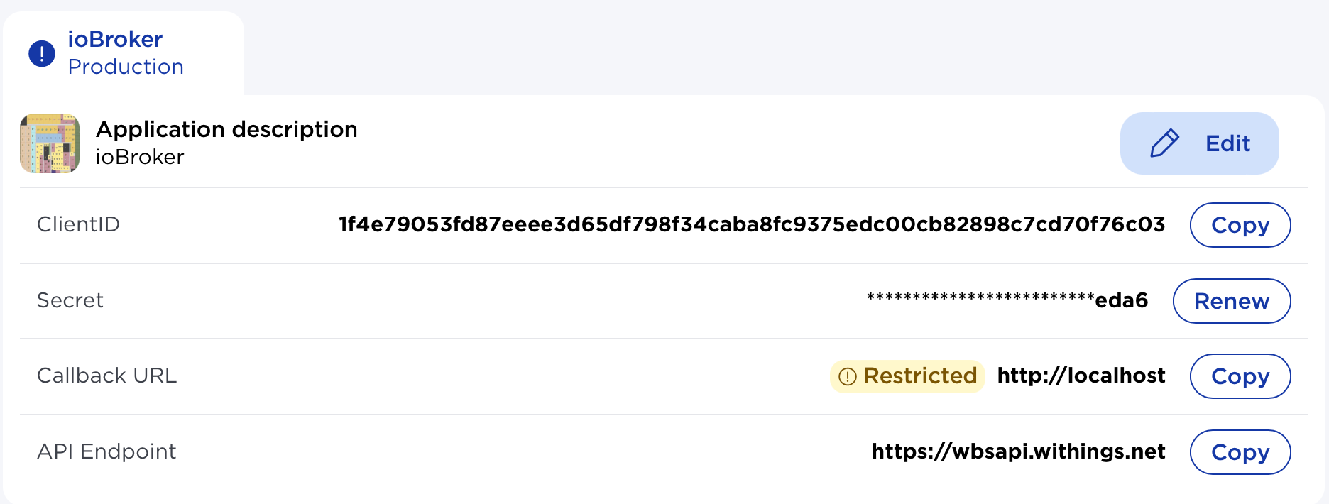

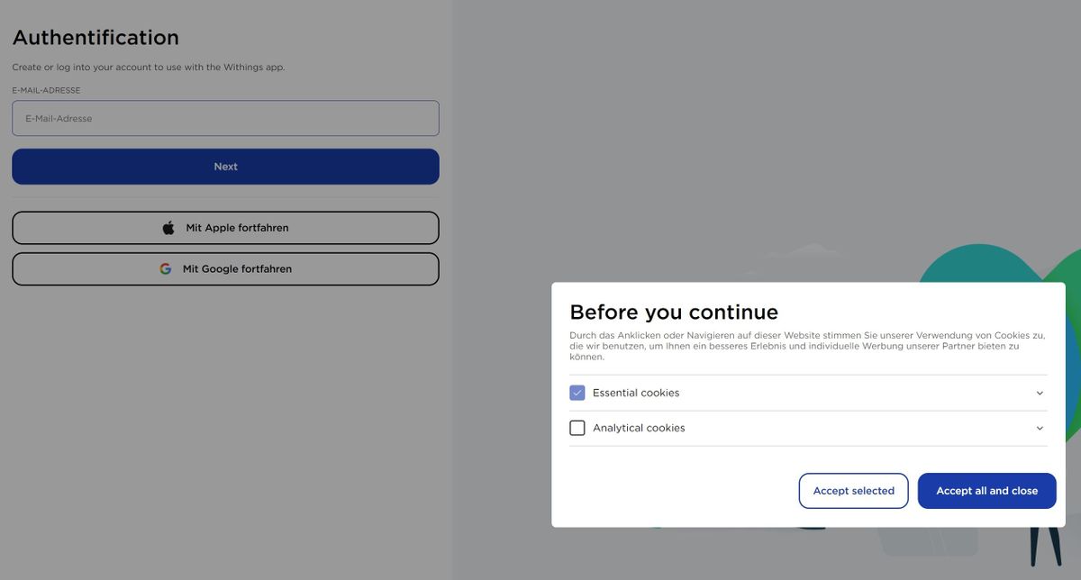

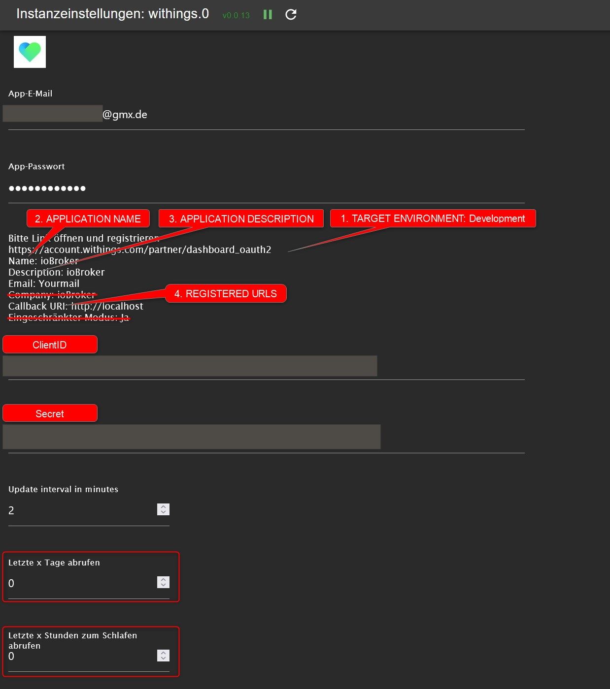

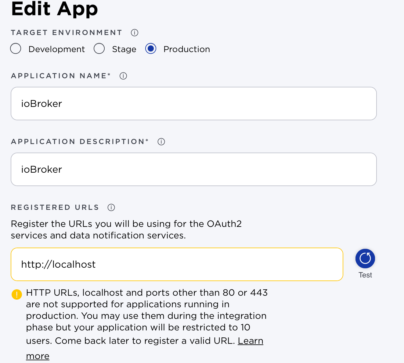

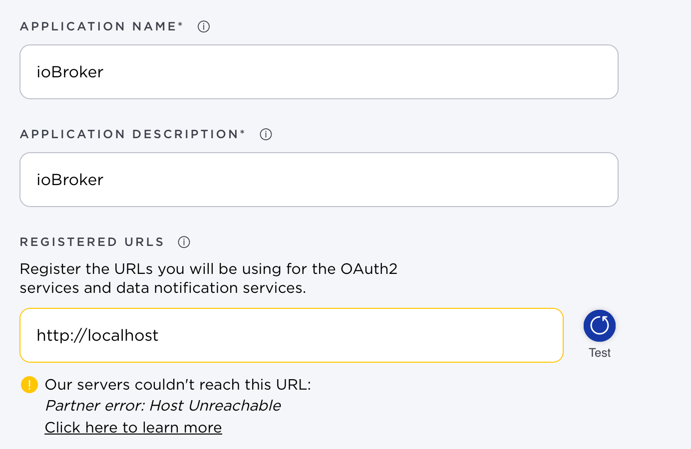

      Loginablauf:
      Die Withings Email und Passwort eingeben

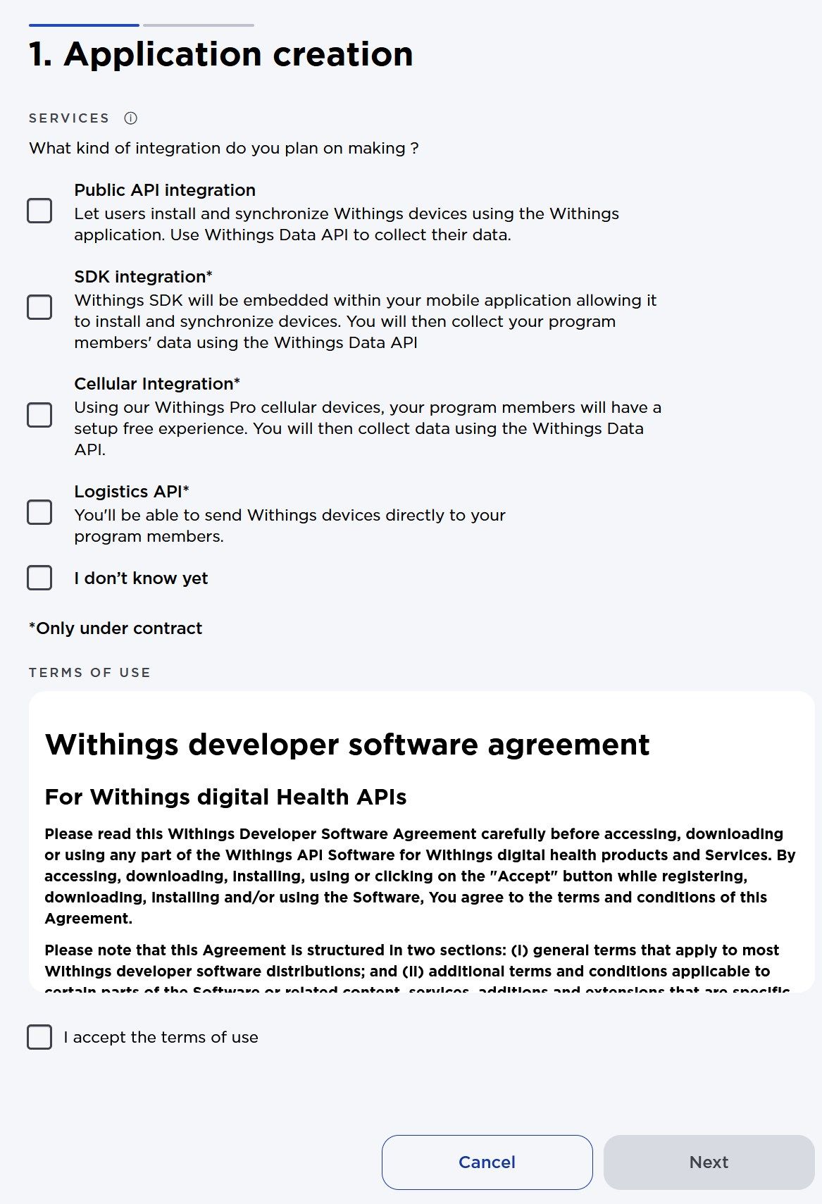

      https://account.withings.com/partner/dashboard_oauth2
      Eine App registrieren
      Beliebiges Bild
      Description: ioBroker
      Email: Yourmail
      Company: ioBroker
      Callback URI: http://localhost
      Eingeschränkter Modus: Ja
      Client id und Client Secret eintragen

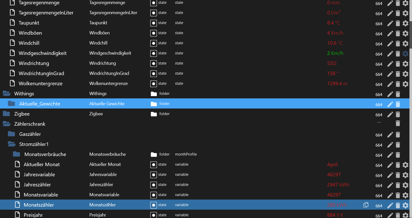

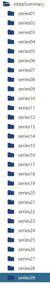

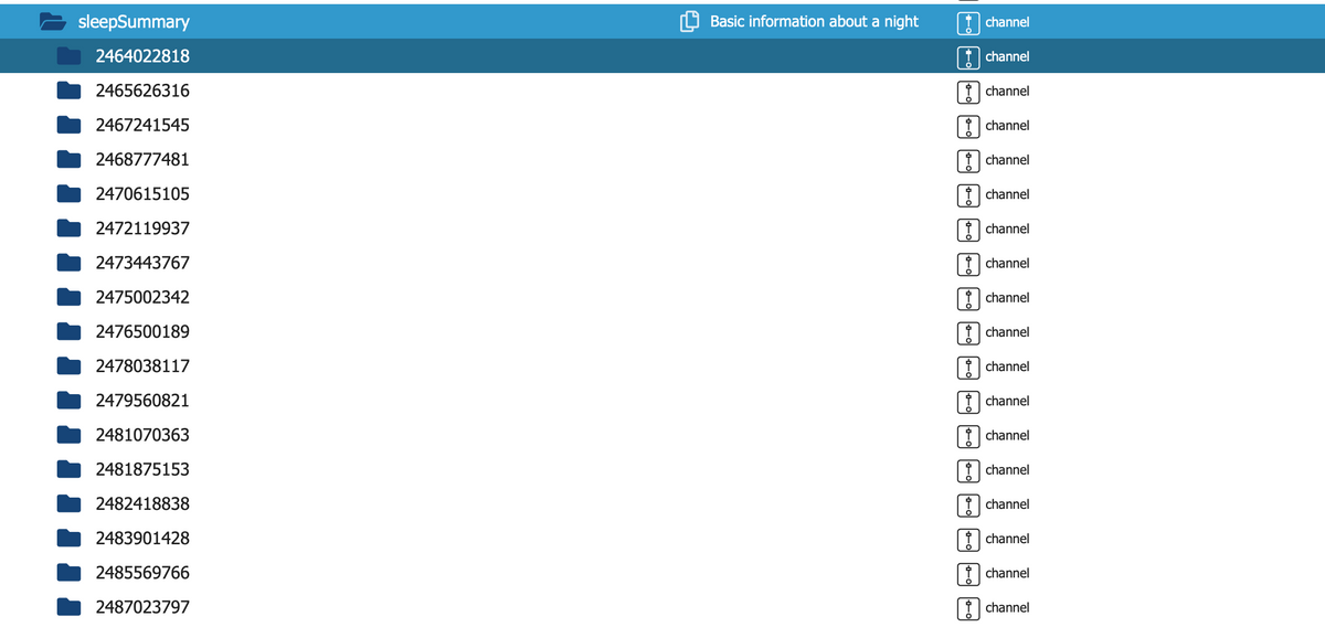

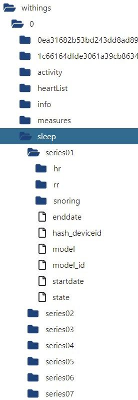

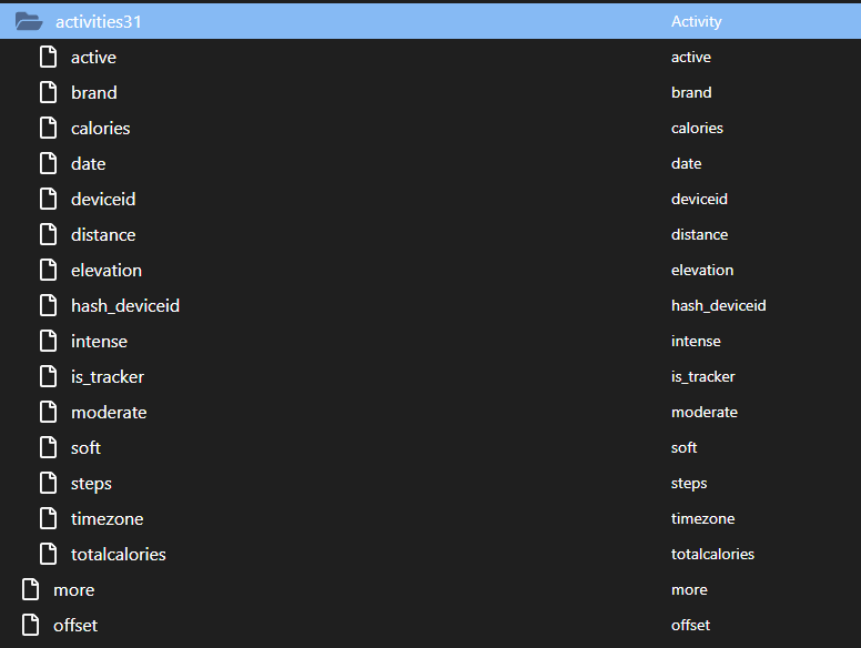

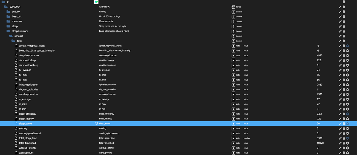

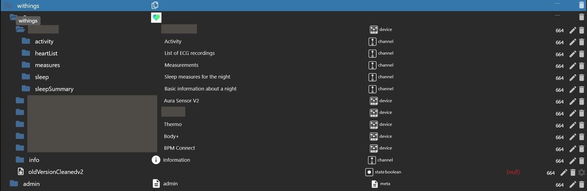

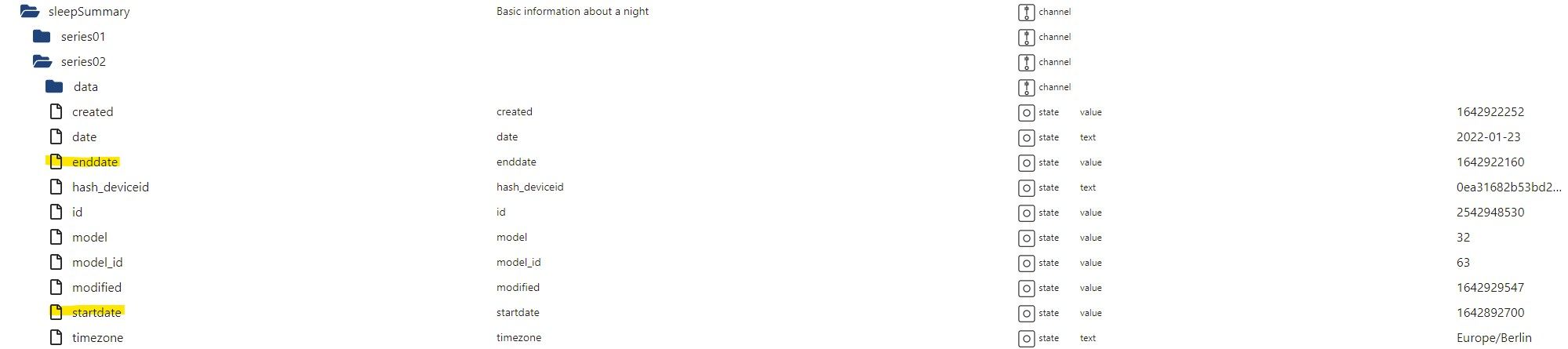

        Stadtschloss @tombox last edited by Stadtschloss
        @tombox Wow! Vielen Dank für den Adapter. Der Login und die Daten holen hat problemlos geklappt 🙂
        Eine Frage zum sleepSummary. Dort befinden sich die Tage als Ordner. Die Ordnernamen verstehe ich jedoch nicht (Zahlenkombination anscheint die ID). Hättest du dafür eine Beschreibung?
        Hier wäre eine Ordnerstruktur gut, die immer gleich bleibt. Also zum Beispiel. Heute, Minus Erster Tag, Minus 2 Tag etc..

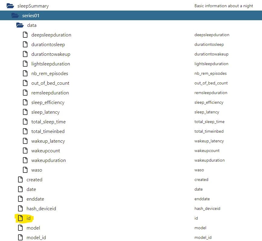

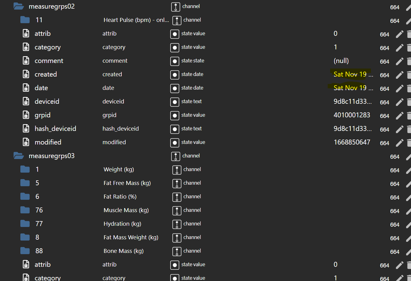

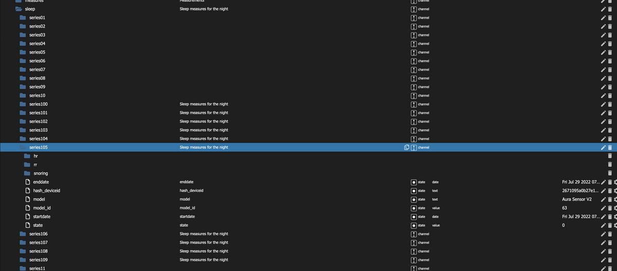

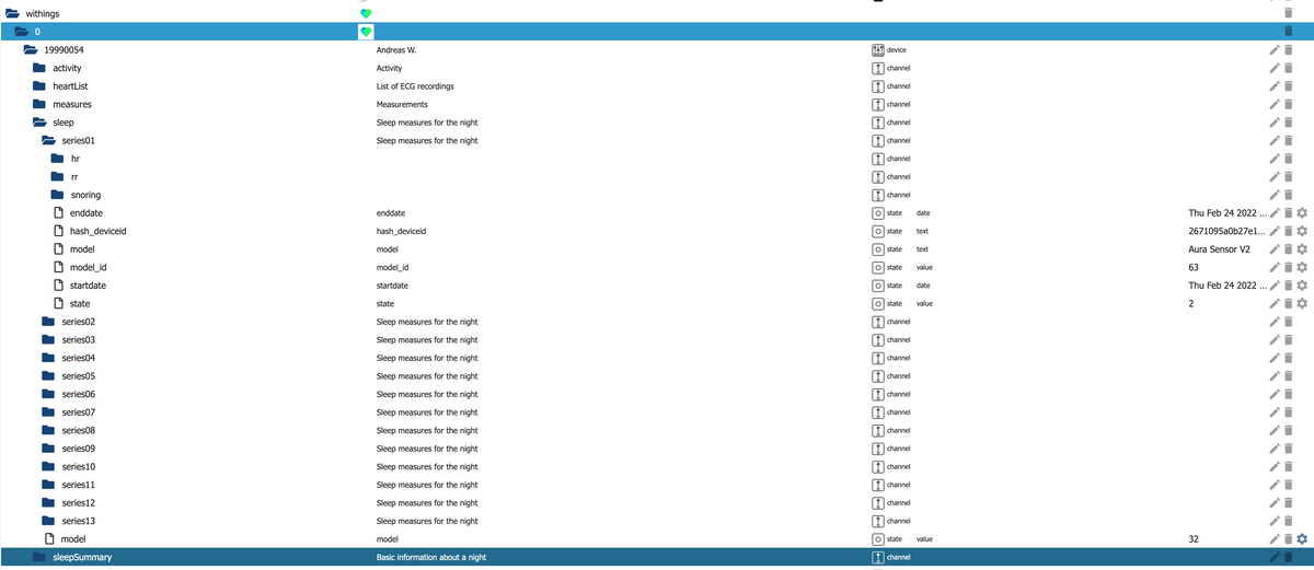

                                      robson @Stadtschloss last edited by

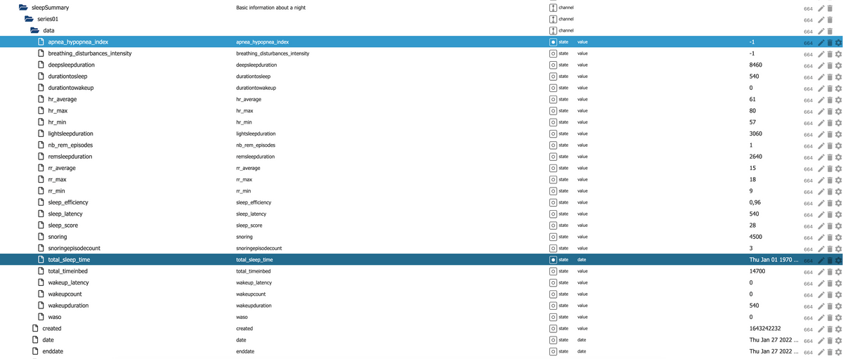

                                      @stadtschloss sagte in Test Withings v0.0.x:

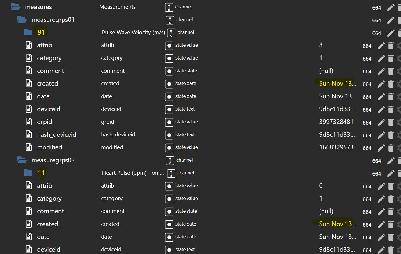

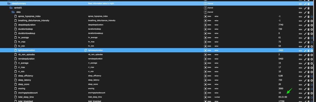

                                      Ich weiß nicht, ob es bei mir bereits die von @tombox angesprochenen Änderungen sind, aber die Schlafdaten meines Aura Sensor V2 werden wie folgt dargestellt:
                                      Die gelb markierte ID, ist die Nummer, die bei dir die Ordnernamen darstellt.

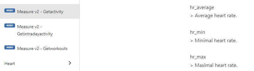

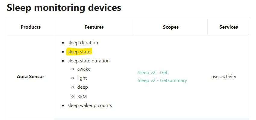

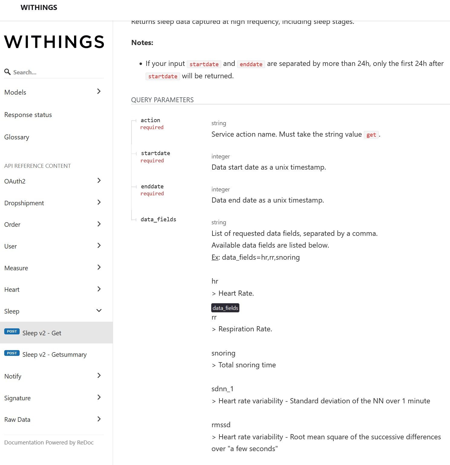

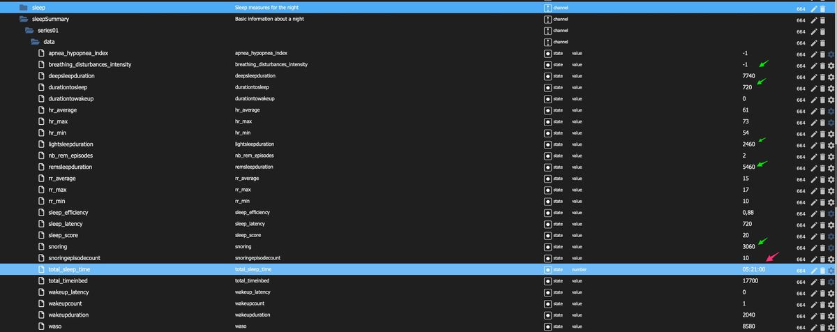

                                        @tombox Was ich aktuell noch vermisse, ist der Status, den mein Sleep Sensor ausgibt. True = im Bett, False = nicht im Bett.
                                        Ich habe mir mal die API-Beschreibung bei Withings angeschaut. Kann es sein, dass dies der "sleep state" ist? Den finde ich nämlich aktuell in meinen Objekten nicht.
                                        Hintergrund: über diesen Status steuere ich aktuell Aktivierung/Deaktivierung des Hüllschutzes im Haus. MeineAbfrage läuft aktuell über IFTTT. Das ist aber leider fehleranfällig und träge.
                                          tombox @robson last edited by
                                          @robson Gut dass das funktioniert hat ist nur die frage ob das oberste element immer das aktuellste ist und ist die frage ob der andere endpunkt auch relevant ist
                                          "Provides the sleep measures for the night of the user, with the details of each phase of their sleep cycle."
                                            @robson Ich habe mal den sleep get endpoint hinzugefügt aber keine ahnung wie daten aussehen die da rausfallen
