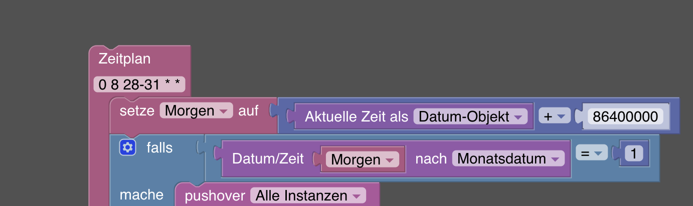

          • Cinimod
            Cinimod Most Active @frana120500 last edited by Cinimod
            @frana120500
            Doch das geht einwandfrei, habe es fast identisch am laufen um mich benachrichtigen zu lassen.
            Vielleicht baust es noch mal neu!
            Ich hab es so am laufen, ist aber ja im Grunde das selbe:

                    • Cinimod
                      @frana120500
                      Ja der Trigger ist auf 4 Tage in Folge gestellt, weil eben nur an diesen 4 Tagen der Monatsletzte sein kann, dann braucht der Trigger nicht jeden Tag unnötig auslösen und schauen ob morgen der Monatserste ist.
                      8 Uhr ist jetzt nur für mich so gedacht, weil ich um diese Zeit benachrichtigt werden will. Du kannst da natürlich 23:59 rein schreiben, würde dann aber auch die Zeit verkürzen für die Prüfung, nur um auf Nummer sicher zu gehen, einfach die hälfte nehmen.
