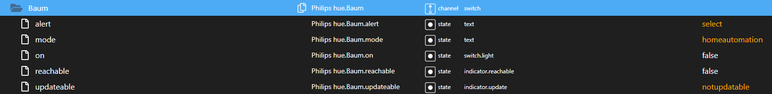

        • G

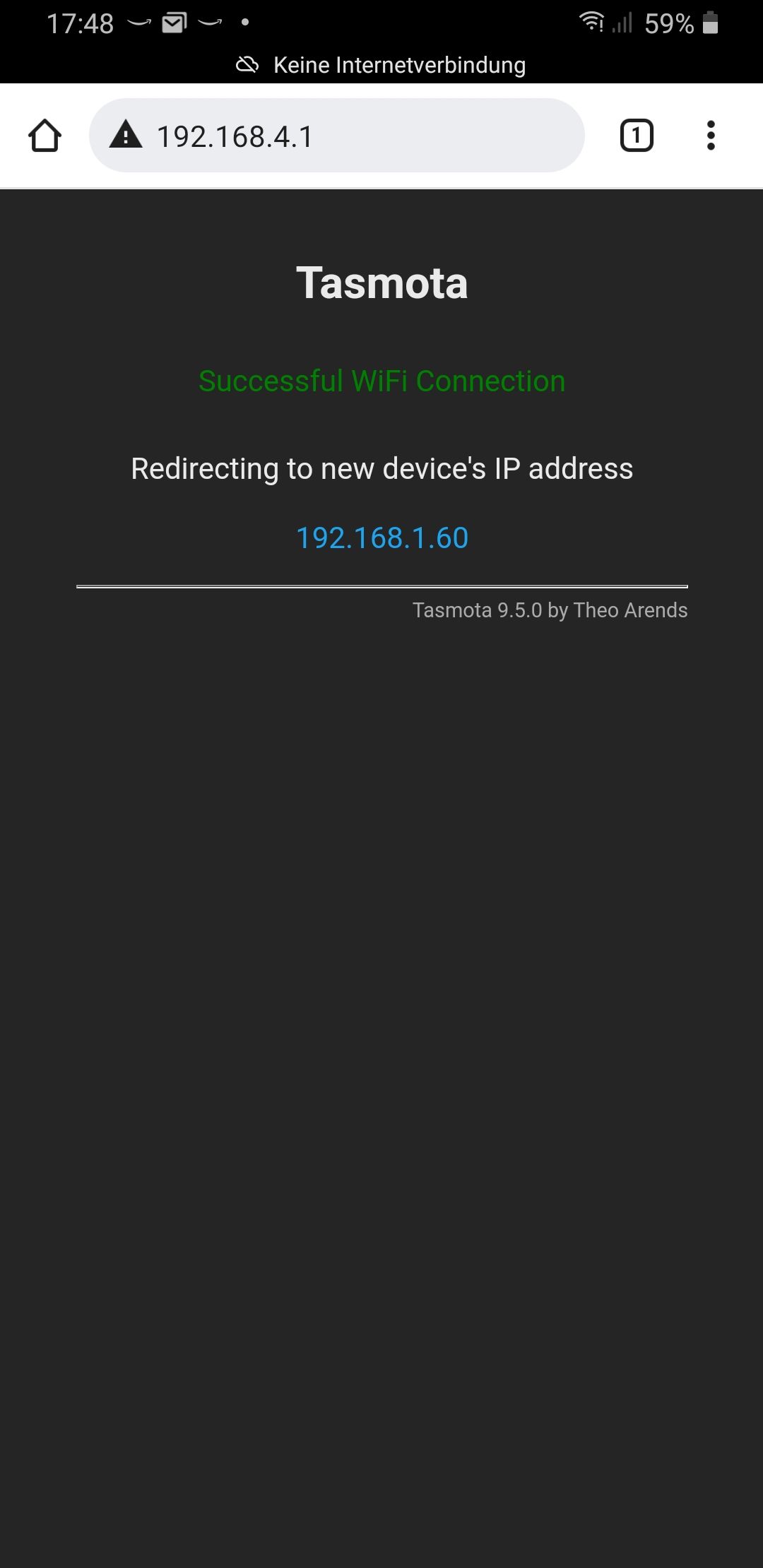

                        @gluecksmann so, mein 4er Pack von den von mir verlinkten Steckdosen ist gerade gekommen - und die sind tatsächlich schon mit Tasmota ab Werk produziert worden, auf der Packung ist das Tasmota-Logo schon mit drauf gedruckt.
                        Auf den Adaptern selbst ist es auch groß vermerkt.
                        Die Dinger haben aber keine versteckte Schraube mehr zum aufschrauben (was man aber ja auch nicht braucht)
                        Und steht sogar 16A, 3680 Watt drauf (würde ich aber nicht voll ausreizen)
                        Ein QR-Code mit Link zu Anleitung liegt bei.
                        Tasmota ist Version 9.5.0
                        Nachdem man die WLAN-Daten eingegeben hat und er sich verbindet erscheint in der Tat die neue IP:

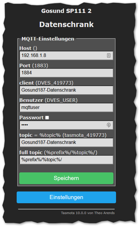

                          Hallo, scheitere an der Konfoguration für IO Broker...die anderen Anleitungen verwirren eher nur... muß ich noch den Typ des Zwinschensteckers einstellen? Evtl kannst mir mal sagen was wo reinkommt...
                          Ganz oben IP des Pasberrys auf dem IOBroker läuft, dann den Port... 3.Eintrag verstehe ich nicht...
                          4. Eintrag wahrscheinlich der User vom IObroker, und darunter das Passwort?
                          Und die nächsten zwei Sagen mr nix...
                          • BananaJoe
                            BananaJoe Most Active @gluecksmann last edited by
                            @gluecksmann

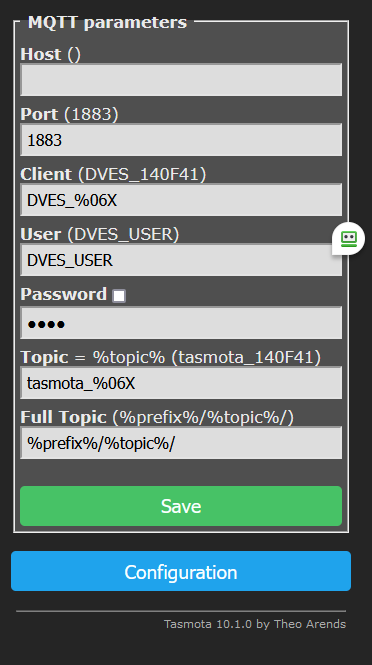

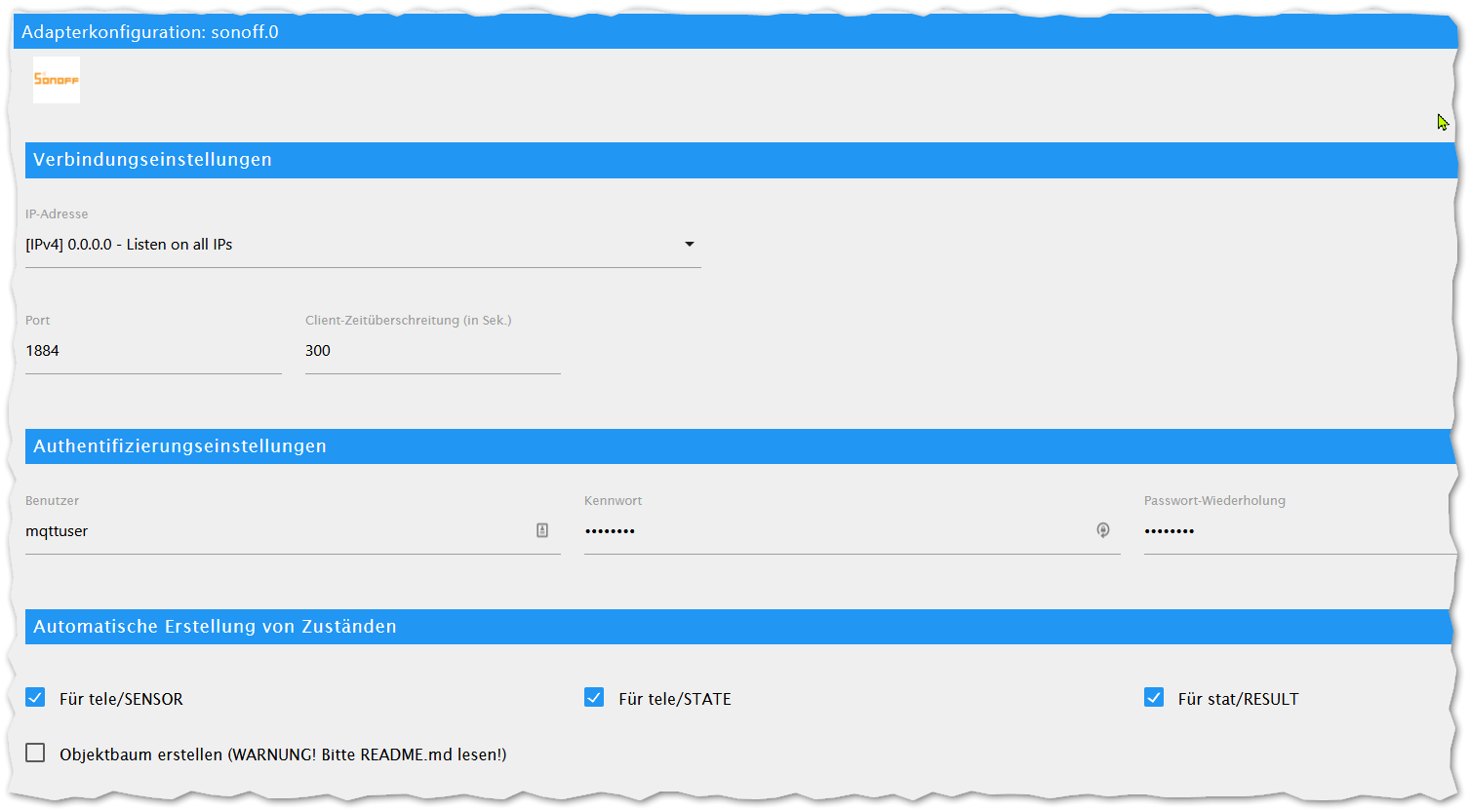

                            Host: Die IP-Adresse des MQTT Brokers. Wenn du den Sonoff-Adapter nutzt ist das dein ioBroker
                            Port: MQTT Default ist 1883. Ist in den Adaptereinstellungen des Sonoff konfiguriert
                            Client: Das Tasmota-Gerät überträgt bei der Anmeldung am MQTT Broker seinen Namen - diesen hier. Ich stelle hier immer das gleiche wie bei topic ein.
                            Benutzer: Falls die Authentifizierung am MQTT Broker aktiviert ist. Im Sonoff-Adapter kannst du das auch festlegen im Abschnitt Authentifizierungseinstellungen
                            Passwort: siehe Benutzer
                            topic: Tasmota sendet seine Meldungen an den MQTT Broker in diese Topics. Was du hier einträgst ist dann quais der Name unter dem man die Einträge findet. Nimm das gleiche wie unter Client. Zum Beispiel "Kaffemaschine", "Lichterkette" usw. Buschstaben, Zahlen, Sonderzeichen auf eigene Gefahr.
                            full topic brauchst du nicht anfassen, baut er sich selbst zusammen aus den anderen Informationen

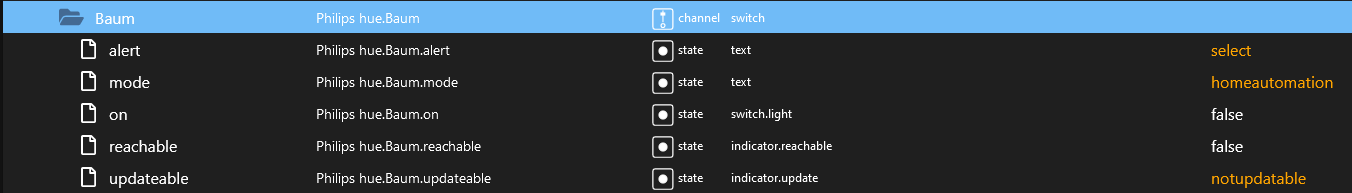

                                  • wendy2702
                                    wendy2702 @Stephan1966 last edited by
                                    @stephan1966 sagte in *geslöst* Smarte Steckdose für DAU:
                                    @amg_666
                                    Danke für die Info, ich dachte dabei an diese Link Text
                                    Funktionieren die auch?
                                    VG
                                    Stephan
                                    Davon habe ich eine. Die hat für den Weihnachtsbaum gute Dienste geleistet. Ich habe die an einer original HUE Bridge angemeldet.
                                    DP's sehen so aus:
