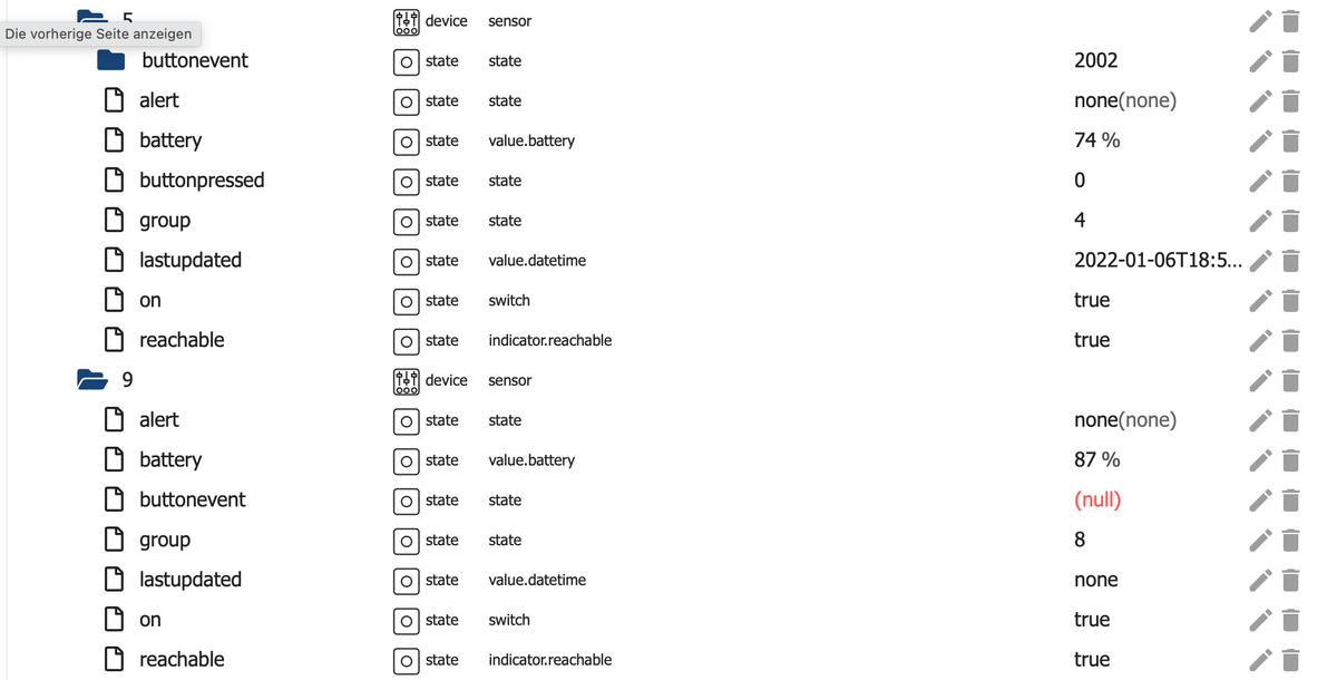

      ich benutze Conbee2 mit Ikea schon eine Weile und habe einen Ein/aus Schlater und einen Shortcut button eingebunden.
      Ich habe nun zusätzlich einen weiteren ON/off Schalter eingebunden, welcher vorher an einen IKEA Bridge angeschlossen war. Dieser hat nun auch eine andere Software.
      Bereits länger eingebundener Schalter: 2.2.010
      Neuer Schalter: 2.3.079
      Im IOBroker äußert sich das wie folgt:
      Ordner 5 = alt
      Ordner 9 = neu
      Der neue Schalter enthält den Buttonevent nicht mehr und beim betätigen kann man keine Änderungen sehen. Somit ist der Schalter nicht mehr nutzbar.
      Hat jemand eine Idee wie ich den Schalter nutzen kann?

        @dixi ist das mit der Deconz Software? Ich nutze die nativ per ZigBee-Adapter und da wird alles richtig dargestellt / getrennt dargestellt.
        Eventuell braucht es ein Update dafür?

          @bananajoe HI, ja nutze den DeConz adapter. ich kann es ja mal mit dem Zigbee probieren. Danke
            dixi @BananaJoe last edited by
            @bananajoe Hi, hab den Devons adapter entfernt und den Zigbee adapter installiert. Leider kann der Adapter den Com port nicht öffnen. Benutzt du auch einen Conbee2?

              @dixi ja. Was für System benutzt du unten drunter? Gib mal
              ls -l /dev/serial/by-id/
              ein, da listet er den normalerweise auf:
              nichtderroot@iobroker:~# ls -l /dev/serial/by-id/
              insgesamt 0
              lrwxrwxrwx 1 root root 13 Jan  6 13:16 usb-dresden_elektronik_ingenieurtechnik_GmbH_ConBee_II_DE2190370-if00 -> ../../ttyACM0
              Der komplette Pfad in meinem Fall wäre also
              /dev/serial/by-id/usb-dresden_elektronik_ingenieurtechnik_GmbH_ConBee_II_DE2190370-if00
              Typ ist Deconz/Conbee
              Und danach schauen was das Log sagt. Kann sein das man beim wechseln einmal zurücksetzen musst (hier Forum müsste sich das finden lassen)
                Pischleuder @dixi last edited by
                @dixi
                Den com Port bietet dir der Zigbee Adapter normalerweise an.
                Du musst allerdings auch vorher den deconz an der Konsole stoppen, sonst wird das nix.
                sudo systemctl stop deconz
                Habe den Button hier auch laufen, allerdings über ein script abgefangen.

                      @pischleuder HI, hab ich so gemacht ttyACM0 wäre der richtige port. Allerdings alles ohne Erfolg. Hibt ihr den Button auch mit der 2.3.079 Software laufen?
                      Thomas Braun BananaJoe P 3 Replies Last reply Reply Quote 0
                        Thomas Braun Most Active @dixi last edited by Thomas Braun
                        @dixi sagte in Conbee und Ikea Tradfri:
                        Der 'richtigere' Port wäre der aus /dev/serial/by-id (siehe oben wie von @BananaJoe beschrieben)
                        systemctl status deconz deconz-gui
                        sagt? Womöglich läuft der noch.

                            dixi @Thomas Braun last edited by
                            @thomas-braun said in Conbee und Ikea Tradfri:
                            HI, der Dienst läuft nicht und den port habe ich auch auf
                            /dev/serial/by-id/usb-dresden_elektronik_ingenieurtechnik_GmbH_ConBee_II_DE2451877-if00
                            Habt ihr sonst noch ne Idee?

                              @dixi ja, mal das Log vom Start zeigen.
                              Vielleicht vorsichtshalber das ganze System einmal neu starten
