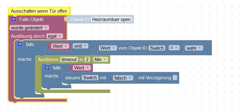

      ich würde gerne meinen Heizstrahler ausschalten, wenn die Tür geöffnet wird, aber nur, wenn sie nach 2 Minuten immer noch offen ist, also wenn jemand rein geht und die Tür gleich wieder schließt, soll er weiter laufen.
      Irgendwo habe ich aber einen Denkfehler in meinem Skript, immer wenn die Tür geöffnet wird, geht nach 2 Minuten der Strahler aus, auch wenn sie gleich wieder geschlossen wird. Wo habe ich meine Denkfehler?
      Vielen Dank für Eure Hilfe
      Meister Mopper paul53 2 Replies Last reply Reply Quote 0
      • Meister Mopper
        Meister Mopper @Tom_W last edited by
        @tom_w
        Du verwendest bei der zweiten Prüfung denselben Wert, wie bei der ersten.
        Nach den 2 Minuten musst Du aber den tatsächlichen Zustand der Tür prüfen.
        Und setz einen stop timeout vor den timeout, damit der nicht mehrfach läuft.
        T C 2 Replies Last reply Reply Quote 0
          Tom_W @Meister Mopper last edited by
          @meister-mopper
          Vielen Dank! Es ist so logisch und manchmal denkt man einfach falsch.
          • C
            Creatorhs @Meister Mopper last edited by
            @meister-mopper sagte in Ausführen nur wenn längere Zeit selber Status:
            @tom_w
            Wie macht man das? Wie prüft man dann der aktuellen Wert?
            Dankeschön 🙂

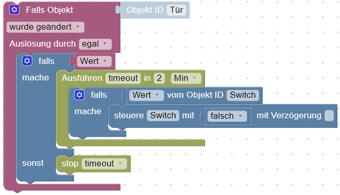

              paul53 @Tom_W last edited by
              @tom_w sagte: Heizstrahler ausschalten, wenn die Tür geöffnet wird, aber nur, wenn sie nach 2 Minuten immer noch offen ist,
              Stoppe den Timeout beim Schließen der Tür.
