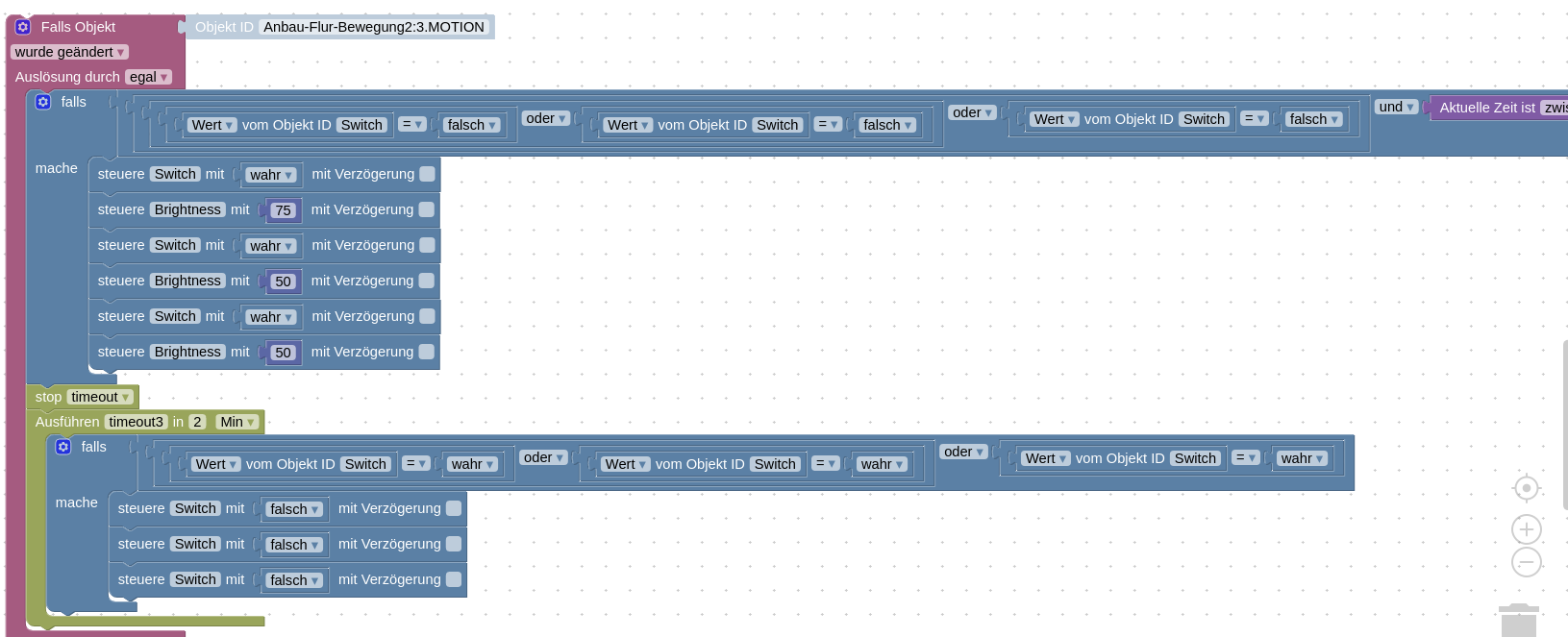

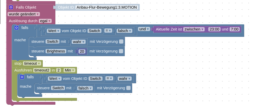

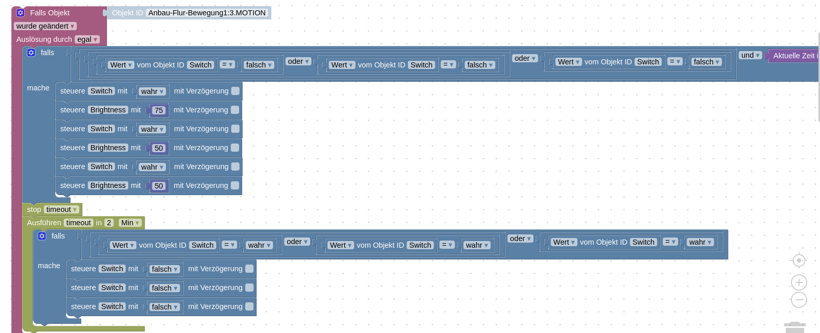

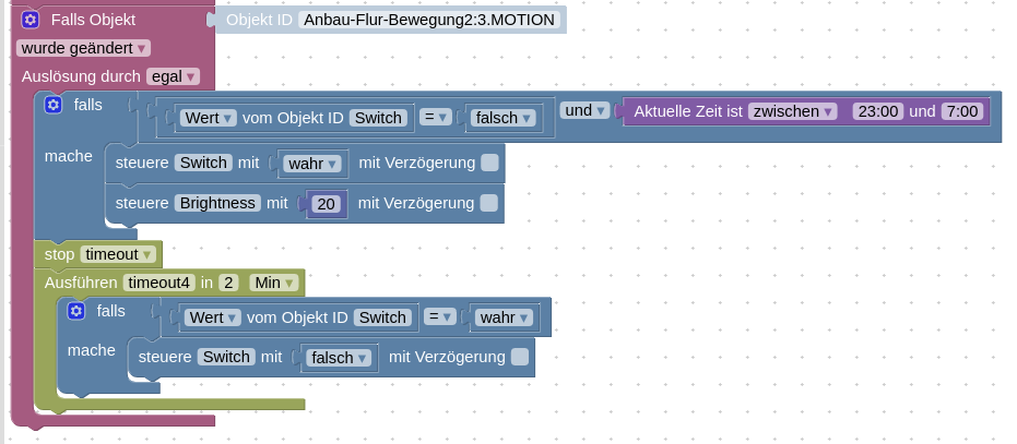

      Hallo und eine schönes Neues Jahr,
      ich habe folgendes Problem, ein längerer Flur mit zwei Bewegungsmelder und drei Schaltstellen.
      Die Bewegungsmelder überlappen sich ein wenig, so dass eine Prüfung der Schaltstellen nötig ist.
      ich hänge euch mein Blockly in vier Teilen an, da ich keine Möglichkeit gefunden habe das komplett in ein Bild zu bringen.

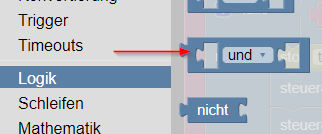

      Ich hätte das Ganze natürlich etwas simpler gestaltet, nur finde ich keine Auswahl " Falls Objektx oder Objekty". Irgendwie habe ich auch das Gefühl die Zeit setzt sich nicht zurück. Habe ich sonst noch etwas übersehen oder kann man das so lösen?

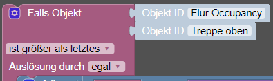

        dann müssen zum einen beide in einem Trigger
        und dann brauchst du in der falls Abfrage unter Logik den Baustein, den kannst du auf "oder" umschalten

              Hallo @crunchip ,
              man sieht den Wald vor lauter Bäumen nicht. Die zwei Objekte (BWM) hab ich jetzt. Das macht es dann doch etwas schlanker. Danke. Ich benutze ja den "oder" Baustein schon, oder muss dieser dann noch wo anders hin?
