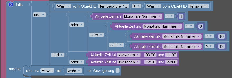

      Moin, ich möchte gerne die aktuellen Uhrzeiten (zwischen 03:00 und 11:00) über VIS und einem Datenpunkt ändern.
      Wie kann ich das im Blockly machen anstatt es wie jetzt fest einzutragen siehe Bild
        paul53 @Nashra last edited by
        @nashra sagte: aktuellen Uhrzeiten (zwischen 03:00 und 11:00) über VIS und einem Datenpunkt ändern.
        Nimm den anderen Block.

        • Nashra
          Nashra Most Active Forum Testing @paul53 last edited by
          @paul53 sagte in Aktuelle Zeit als DP und über VIS ändern:
          Danke @paul53 den hatte ich gar nicht gesehen und ich grübel das mir der Kopf qualmt 😵

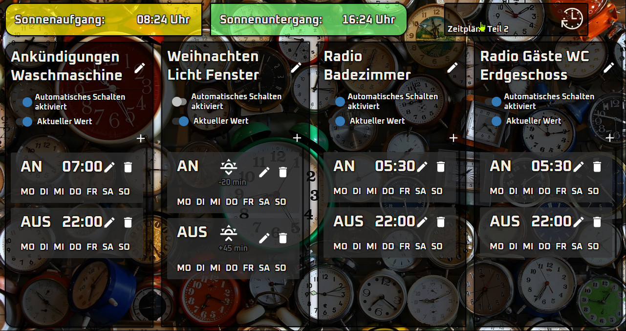

            • BananaJoe
              BananaJoe Most Active last edited by
              ich nutze inzwischen den time-switch Adapter, so kann ich in der VIS die Zeiten anpassen und mein Script muss nur noch auf den Datenpunkt reagieren den der Zeitplan ändert. Wenn dieser True/False ist kann das sogar direkt der Datenpunkt der Lampe sein.

                  • Nashra
                    Nashra Most Active Forum Testing @BananaJoe last edited by
                    @bananajoe sagte in Aktuelle Zeit als DP und über VIS ändern:
                    https://forum.iobroker.net/topic/31479/test-adapter-time-switch-v2-0-x-github-latest
                    Danke für den Tip aber ich möchte nicht noch einen Adapter, soll alles im Blockly passieren 😉
