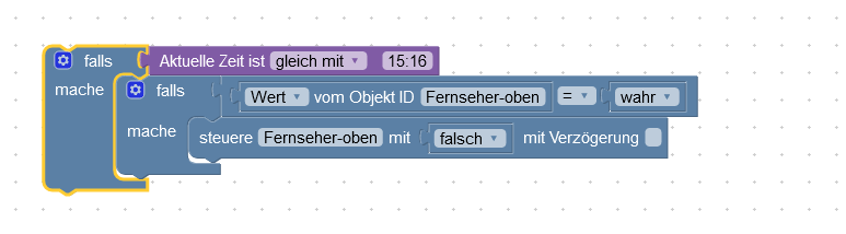

      Hallo, wie triggere ich auf eine feste Zeit ?
      So wird es jedenfalls nix, oder 😬
        Ahnungsbefreit @skokarl last edited by
        @skokarl Das ist kein Tigger, sondern eine Bedingung. Um auf eine feste Zeit zu triggern, nimm am besten den "CRON" Block aus dem Menü Trigger.
          Homoran Global Moderator Administrators @Ahnungsbefreit last edited by
          @ahnungsbefreit sagte in Trigger auf feste Zeit ?:
          Das ist kein Tigger
          Nicht mal ein Winnie Pooh 😉 SCNR
          Und selbst bei einem Trigger wäre der lila Block fehl am Platz

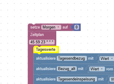

                skokarl @Homoran last edited by skokarl
                weißt Du was ich an Dir hasse ? 😬 Du hast immer recht 😀 👍
                Ja, ich machs mit dem Cronjob, Danke

                  Homoran Global Moderator Administrators @skokarl last edited by
                  @skokarl sagte in Trigger auf feste Zeit ?:
                  Du hast immer recht
                  Natürlich! Ist ein Naturgesetz 😂
                  Hab da noch was editiert gehabt, nicht dass du den schedule nimmst
                    hab gerade auch nochmal editiert, guck bitte nochmal
