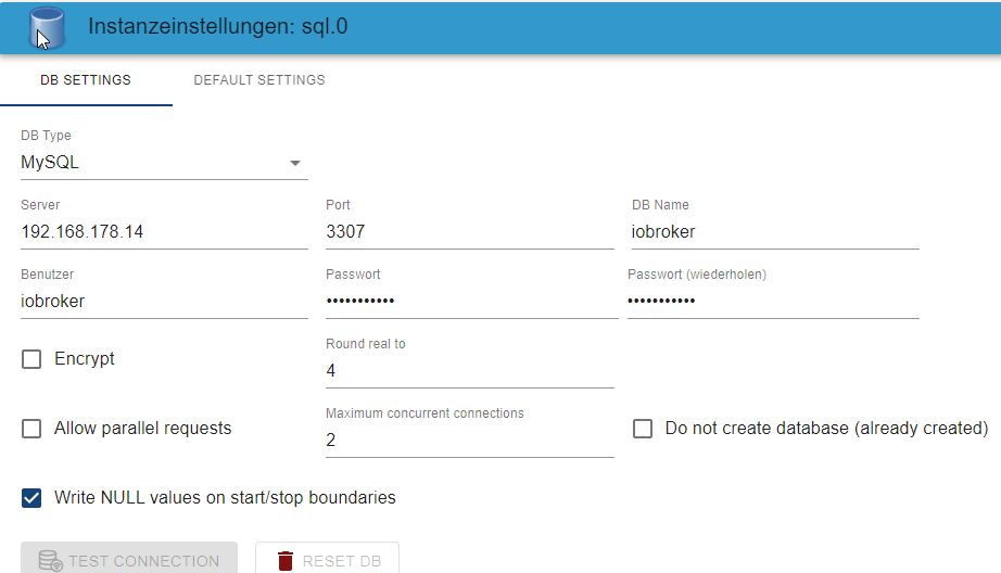

      Happy Friday und frohes neues Jahr,

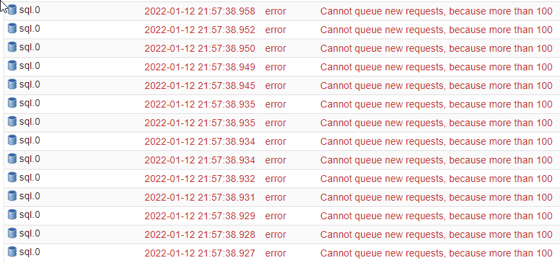

      habe mein iobroker auf Pi4 neu installiert und via Backitup Adapter ein Backup von meiner alten Version (auf Pi3) eingespielt. Nun bekomme ich auf dem neuen Iobroker nach kurzen Start des SQL Adapters immer die Fehlermeldung: "Cannot queue new requests, because more than 100".
      Wenn ich in Objekte das Logging auf wenige Objekte (50 - 80) beschränke funktioniert es, sobald ich aber mehr Objekte anwähle (ca. >100) bekomme ich diese Meldung.
      Der SQL Server Maria DB10 ist auf einer Synology NAS und funktioniert fehlerfrei mit meiner iobroker Version auf dem Pi3 und mehr als 4000 Objekte angewählt.
      Hat jemand eine Idee - Hilfestellung wie ich den SQL Adapter fehlerfrei zum Laufen bekomme?
      Falls weitere Daten / Info nötig sind, einfach bitte melden. Herzlichen Dank im Voraus für eure Hilfe
      Christoph
