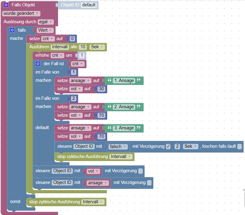

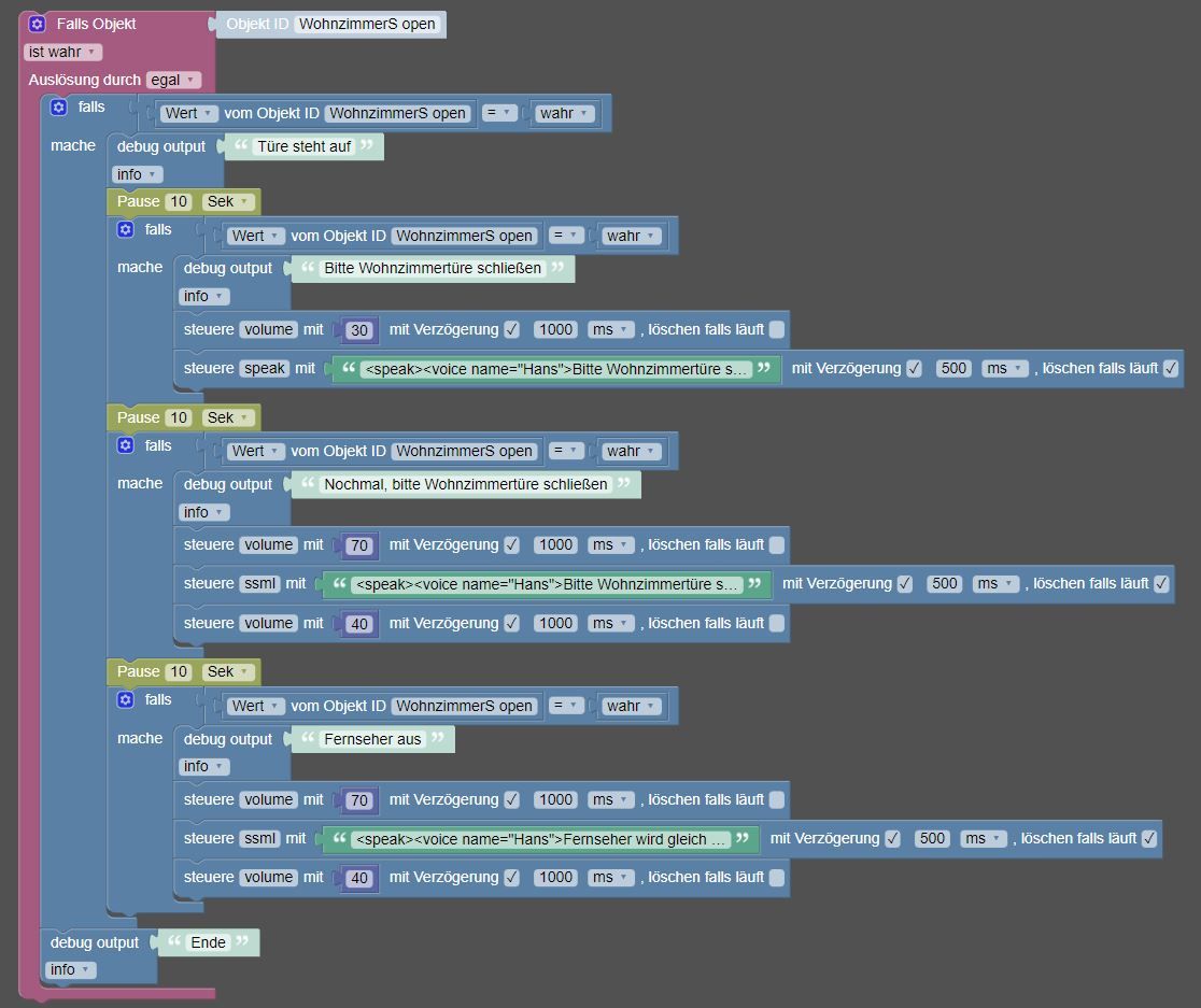

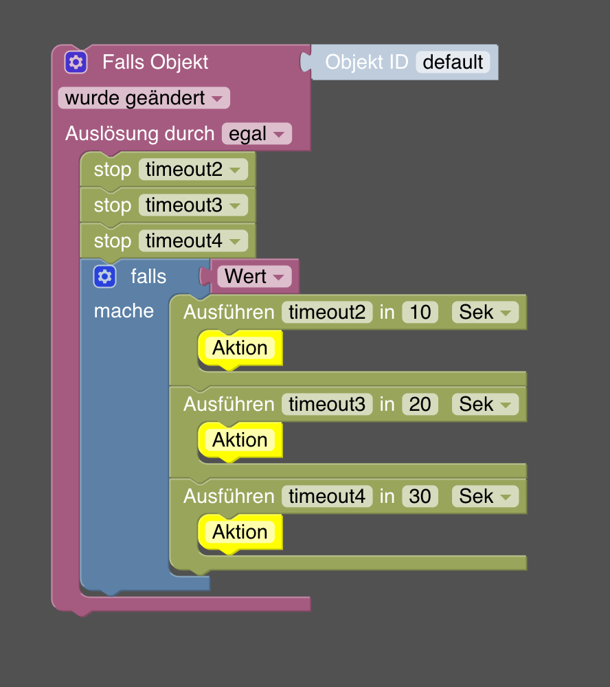

      Moin zusammen,
      ich versuche nun seit bestimmt zwei Wochen ein Problem zu lösen.
      Szenarion:
      Meine Familie lässt permanent die Wohnzimmertüre aufstehen - Und ich bin es leid immer zu rufen "Macht die Tür zu!".
      Also soll das Alexa für mich erledigen 😄
      Ich habe schon diverse Scripts in Blockly gebastelt, jeweils mit 3x Exkalationsstufen:
      1. Türe wird geöffnet --> Türsensor setzt Wert auf "true"
      2. 10s Pause
      3. Wenn Türe immer noch offen, dann Alex Ansage: "Bitte Wohnzimmertüre schließen"
      4. 10s Pause
      5. Wenn TÜre immer noch offen, dann Alexa Ansage: "Jetzt aber bitte wirklich schließen"
      6. 10s Pause
      7. Wenn Türe immer noch offen "TV aus".
      Das funktioniert soweit, jedoch, wenn jemand die Türe mehrfach auf und zu macht, dann werden meine Scripte immer mehrfach gestartet und laufen immer noch parallel ohne abzubrechen, da der Wert "Tür offen" ja meisten auf "true" steht.
      Am liebsten würde ich gerne das gesamte Script sofort abbrechen, wenn die Türe auch nur kurz geschlossen wird. Ich habe aber leide keine Ahnung, wie ich das sinnvoll umsetzen kann.
      Hat jemand eine Idee?? Danke 🙂
      BlocklyJavascriptTypeScriptRules
      16:01:16.203	info	javascript.0 (1602) Stop script script.js.Skript_1
      16:01:58.855	info	javascript.0 (1602) Stop script script.js.Skript_1
      16:14:24.143	info	javascript.0 (1602) Stop script script.js.Skript_1
      16:16:03.220	info	javascript.0 (1602) Stop script script.js.Skript_1
      16:16:21.814	info	javascript.0 (1602) Start javascript script.js.Skript_1
      16:16:21.824	info	javascript.0 (1602) script.js.Skript_1: registered 1 subscription and 0 schedules
      16:16:27.181	info	javascript.0 (1602) script.js.Skript_1: Türe steht auf
      16:16:37.183	info	javascript.0 (1602) script.js.Skript_1: Bitte Wohnzimmertüre schließen
      16:16:47.186	info	javascript.0 (1602) script.js.Skript_1: Nochmal, bitte Wohnzimmertüre schließen
      16:16:57.188	info	javascript.0 (1602) script.js.Skript_1: Fernseher aus
      16:16:57.189	info	javascript.0 (1602) script.js.Skript_1: Ende
      16:22:15.395	info	javascript.0 (1602) script.js.Skript_1: Türe steht auf
      16:22:25.395	info	javascript.0 (1602) script.js.Skript_1: Bitte Wohnzimmertüre schließen
      16:22:45.397	info	javascript.0 (1602) script.js.Skript_1: Ende
      16:23:34.413	info	javascript.0 (1602) script.js.Skript_1: Türe steht auf
      16:24:04.416	info	javascript.0 (1602) script.js.Skript_1: Ende
      16:24:36.893	info	javascript.0 (1602) script.js.Skript_1: Türe steht auf
      16:24:46.894	info	javascript.0 (1602) script.js.Skript_1: Bitte Wohnzimmertüre schließen
      16:28:50.434	info	javascript.0 (1602) script.js.Skript_1: Ende

      • Cinimod
        Cinimod Most Active @Daniel Bohn last edited by Cinimod
        @daniel-bohn
        Moin Daniel, nimm statt "Pause" "Timeout", und stoppe alle Timeouts direkt nach jedem Triggern.
        Dazu müssteste du noch den Trigger auf "geändert" stellen und vor der ausführen noch den trigger auf "Wahr" prüfen.
        Etwa so :
        Dann brauchst du auch nicht noch mal erneut abfragen ob Tür noch offen ist, denn wenn zu werden alle timer gestoppt.
          paul53 @Daniel Bohn last edited by paul53
          @daniel-bohn sagte: mit 3x Exkalationsstufen:
          Da die Zeitabstände gleich sind, geht das am einfachsten mit einem Intervall, das beim Türschließen gestoppt wird.
          Daniel Bohn 1 Reply Last reply Reply Quote 0
          • Daniel Bohn
            @cinimod perfekt, funktioniert einwandfrei 🙂
            • Daniel Bohn
              Daniel Bohn @paul53 last edited by
              @paul53 und deins auch :)))
