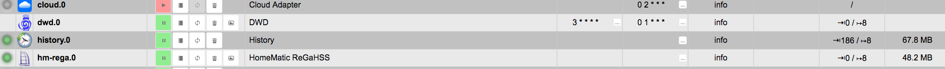

      Hallo @ all,
      seit einiger Zeit (kann es nicht genau sagen) bleibt der History Adapter (1.5.3) bei mir immer stehen.
      Unter Instanzen ist er dann auf "rot" wobei das Pause "grün" ist. Drücke ich dann Reload habe ich im Log folgende Ausgabe:

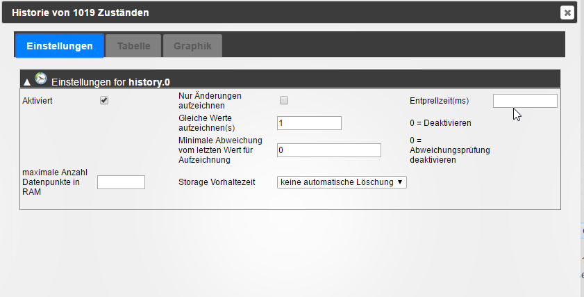

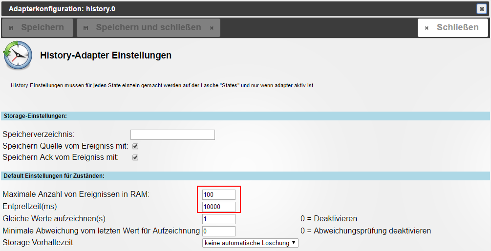

                                            Hallo @ all
                                            kann es sein das ich es "verkonfiguriert" habe? Was sind die Standard Werte für den Adapter wenn man nur File DB hat?
                                            778
                                            33
                                            3776
