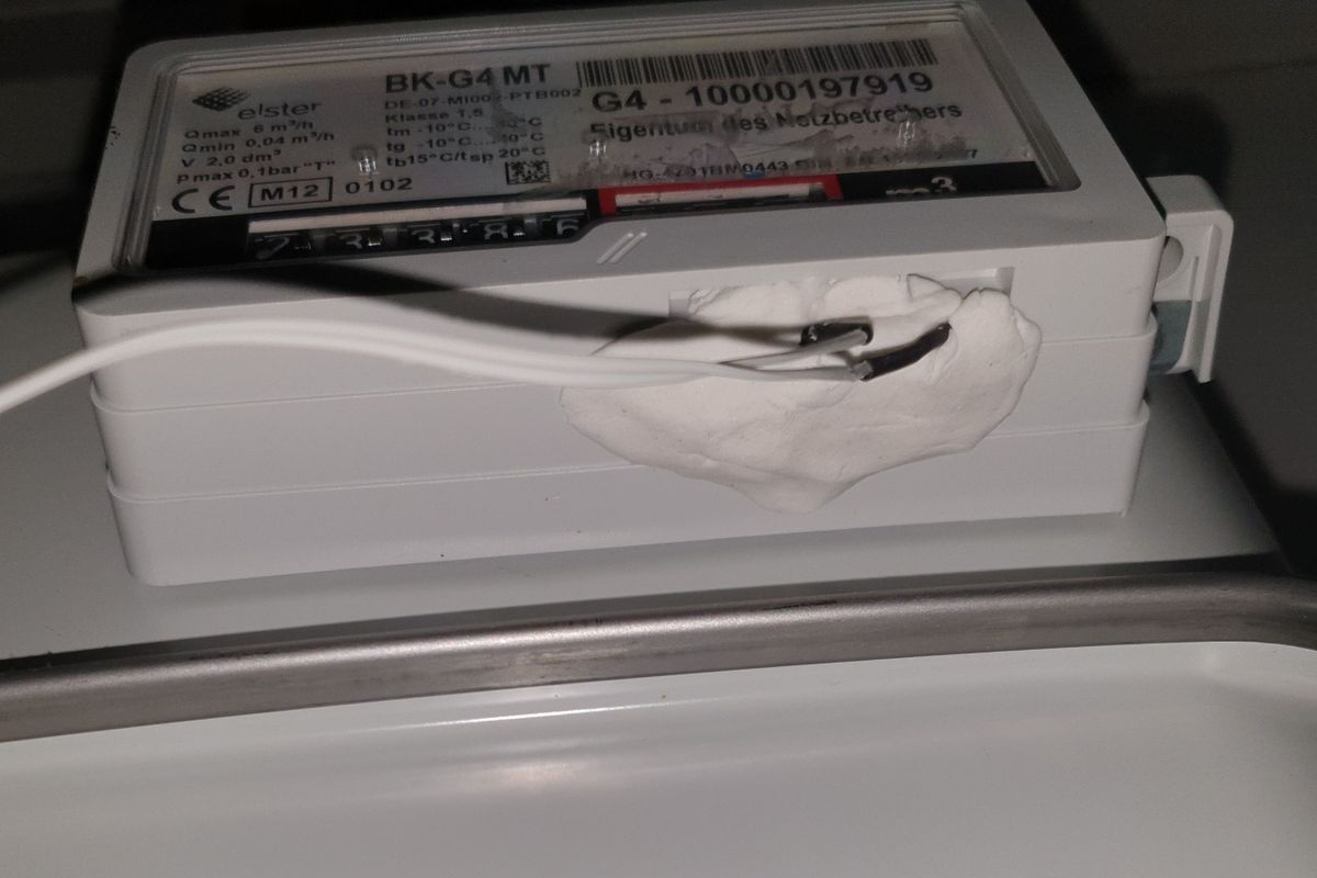

        @marco-4 Moin,
        Ich habe seit kurzem meine Gaszählererfassung am laufen. Problem war einfach den richtigen Kontakt zu finden und am Gaszähler an der richtigen Stellen zu fixieren.
        Am Ende habe ich einen einfachen Glas Reedkontakt genommen, Strippen dran gelötet und Schrumpfschlauch drüber.
        Das ganze habe ich mit Fimomodelliermasse, das ist sone BastelLknete, einfach in die vorgesehene Öffnung für einen " offiziellen" Sensor reingedrückt. Bei meinem Gaszähler läuft der Magnet an der letzten Kommastelle.
        Mein Zähler ist ein BK-G4 MT
        Vorher hatte ich einen Fersterkontakt. Der ging mal und mal nicht. Anscheinend war das Kunstoffgehäuse schon zu Dick für den Abstand zum Magneten.20220107_181248.jpg 20220107_181229.jpg
          Marco Be. @sonnenschein last edited by

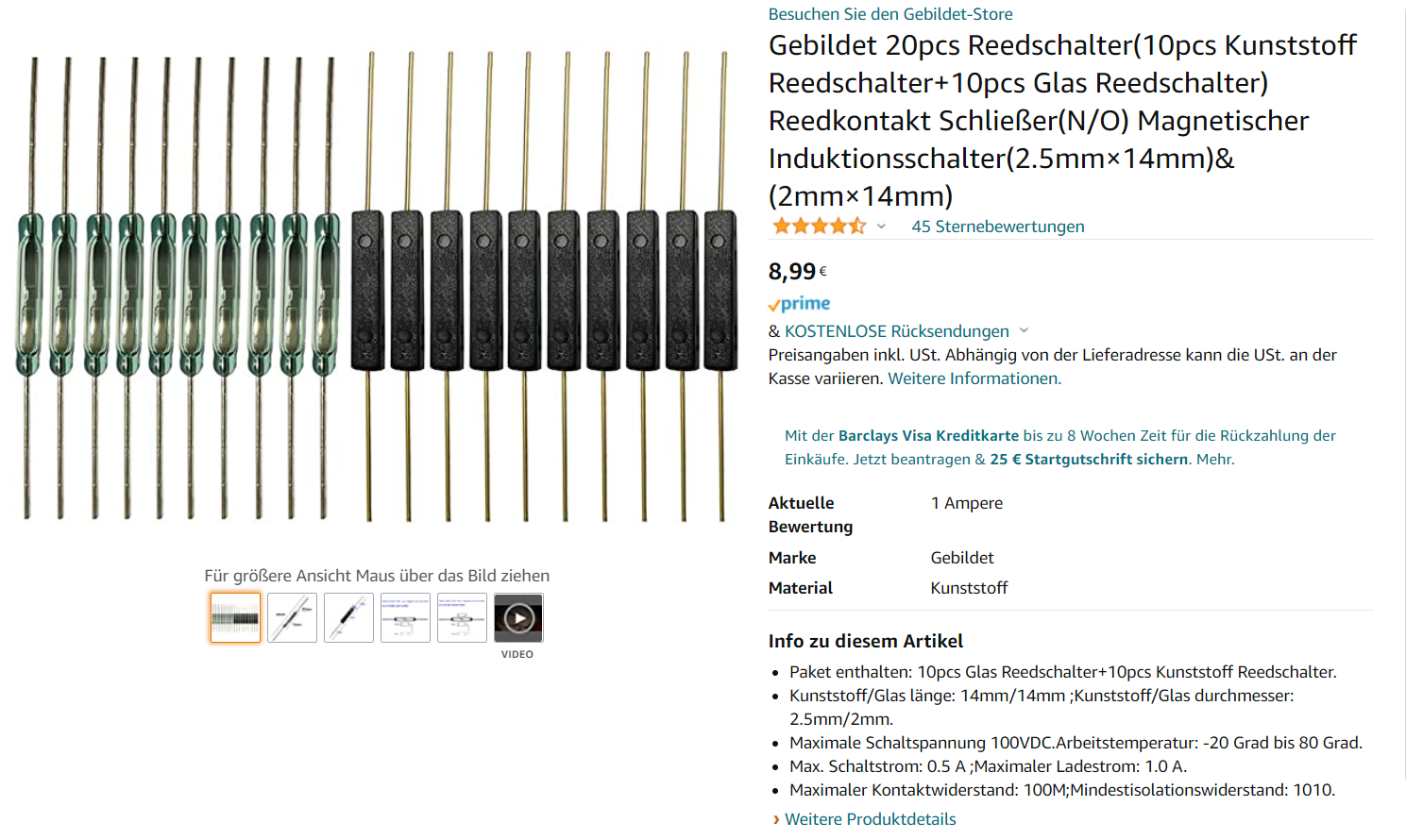

              Diese hier vom großen Lieferanten:
              https://www.amazon.de/gp/product/B082NJHSRH/ref=ppx_od_dt_b_asin_title_s00?ie=UTF8&psc=1
              Davon habe ich den mit dem reinen Glaskörper genommen.
              sonnenschein 1 Reply Last reply Reply Quote 0
              • sonnenschein
                sonnenschein @sonnenschein last edited by
                @sonnenschein 2022-01-09 11_17_30-Gebildet 20pcs Reedschalter(10pcs Kunststoff Reedschalter+10pcs Glas Reedschalte.png
