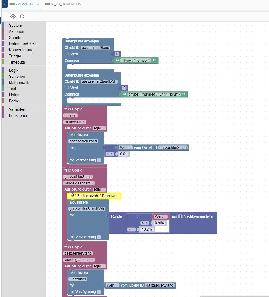

        @richibln sagte in Homematic Systemvariable ändern mit Iobroker:
        Leider wird es im Homematic nicht übernommen.
        Dann nimm auch dnicht den aktualisiere Block, du willst ja steuern, dass der Wert in der CCU geändert wird.
        das benötigt den steuere Block

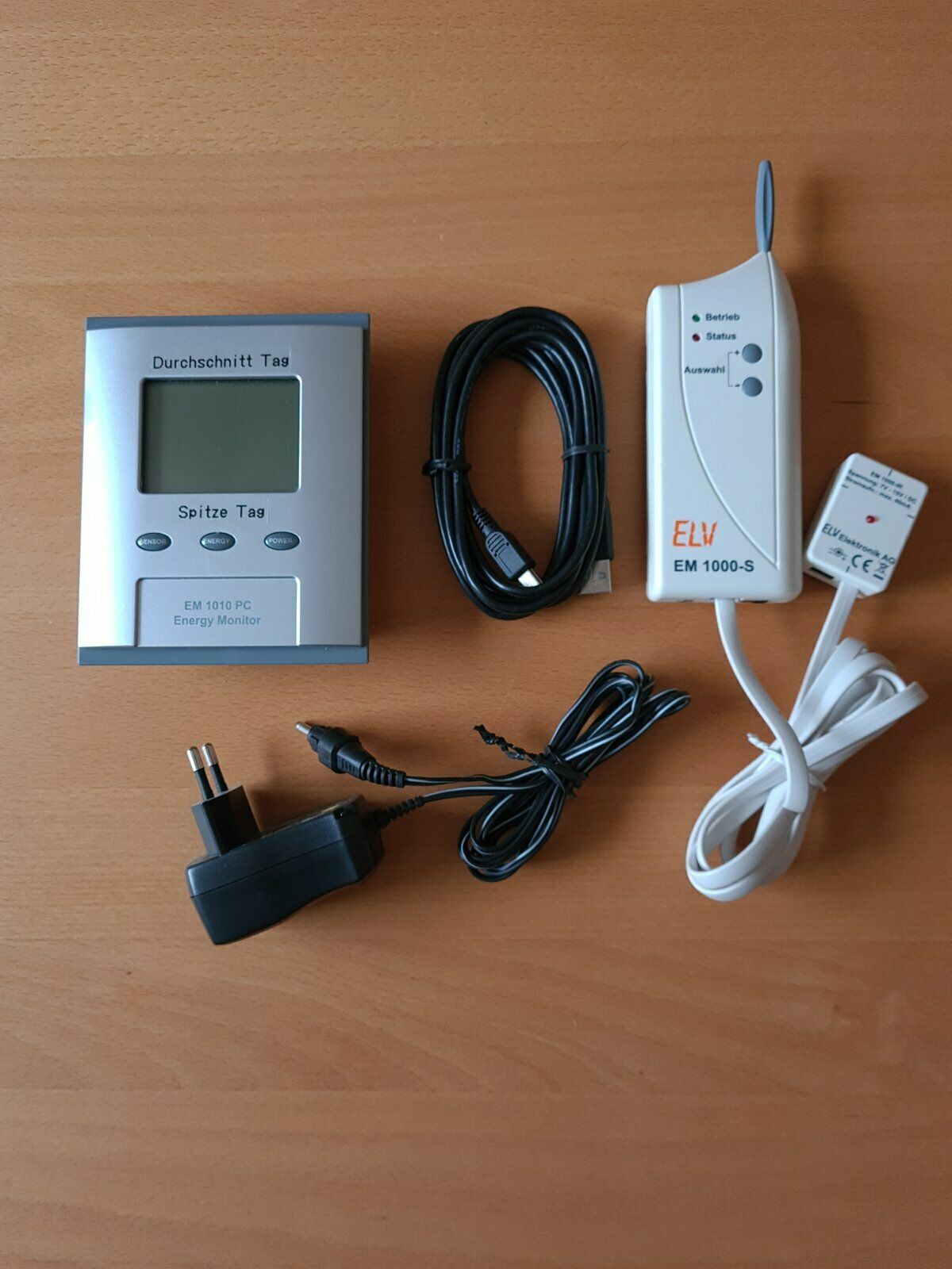

              EM1000 ist ja Ansicht der Stromzähler wenn ich nicht falsch liege den ich ja auch als gaszähler nehmen kann
                Homoran Global Moderator Administrators @richibln last edited by
                und wo ist der Datenpunkt mit dem Wert den du ändern willst?

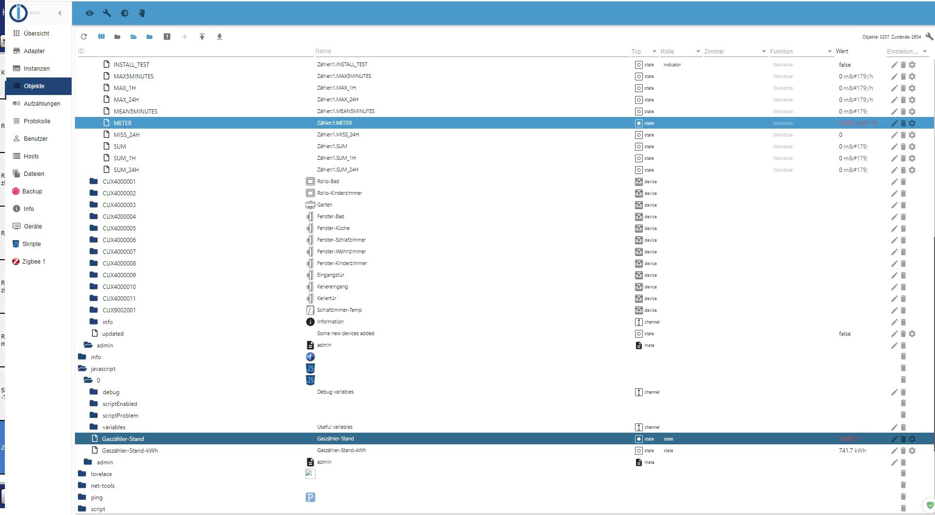

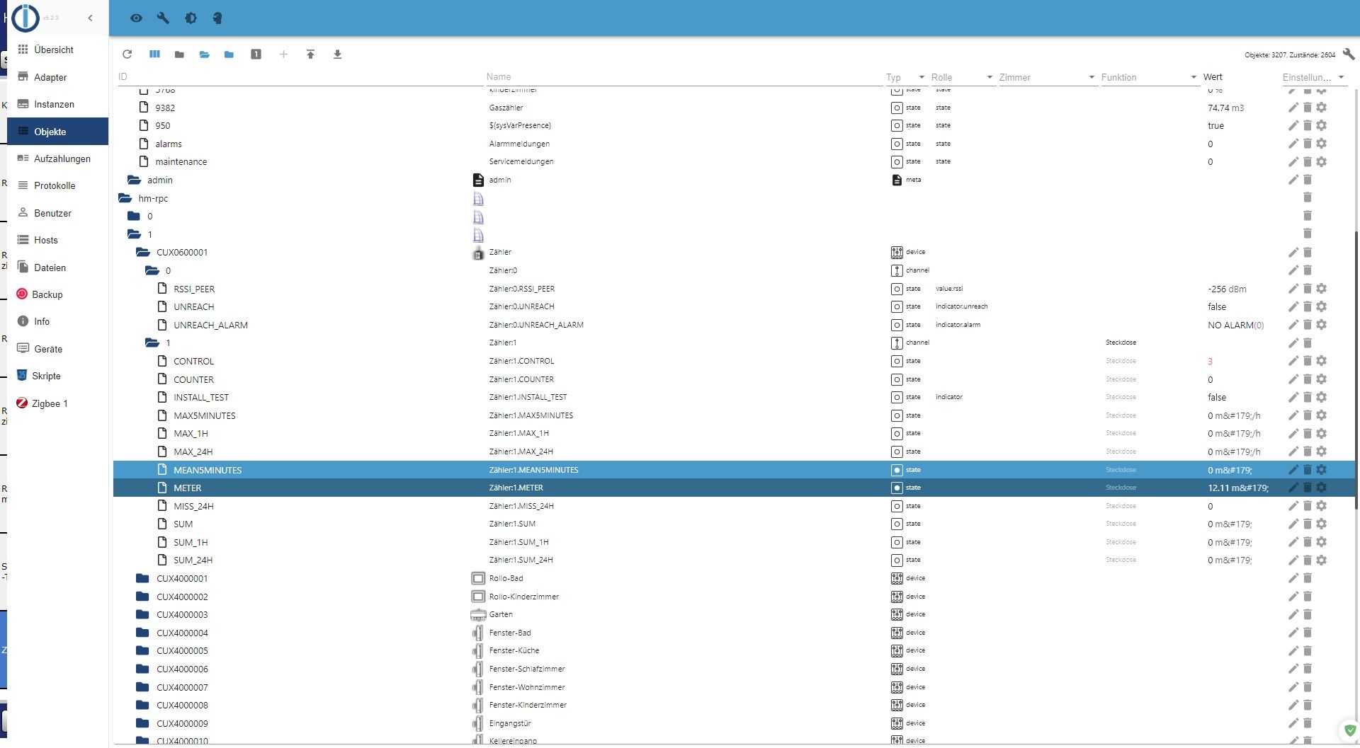

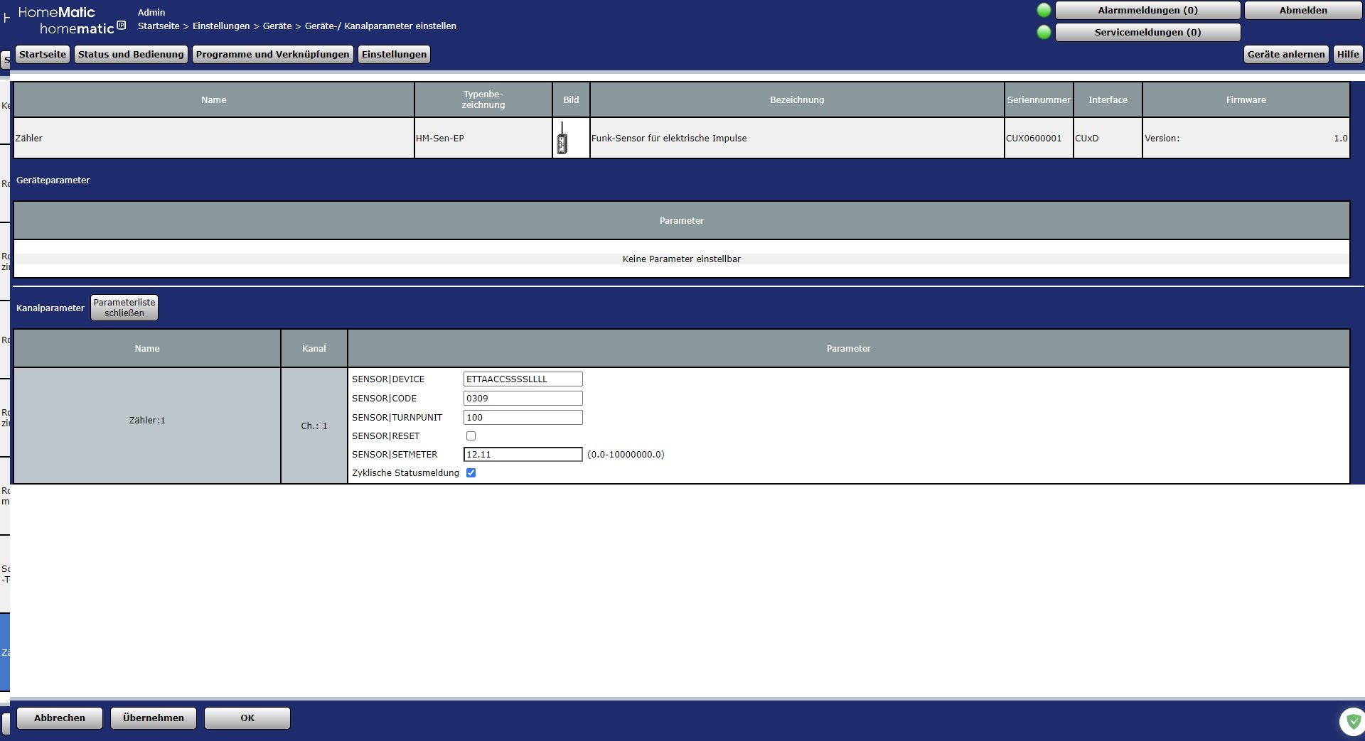

                  ich dachte mir ich könnte Zeile Meter ändern.
                  im iobroker heißt er nur Meter im HM heißt es SENSOR|SETMETER
                  wenn ich den im HM ändere wird er richtig angezeigt aber nicht wenn man es über iobroker macht

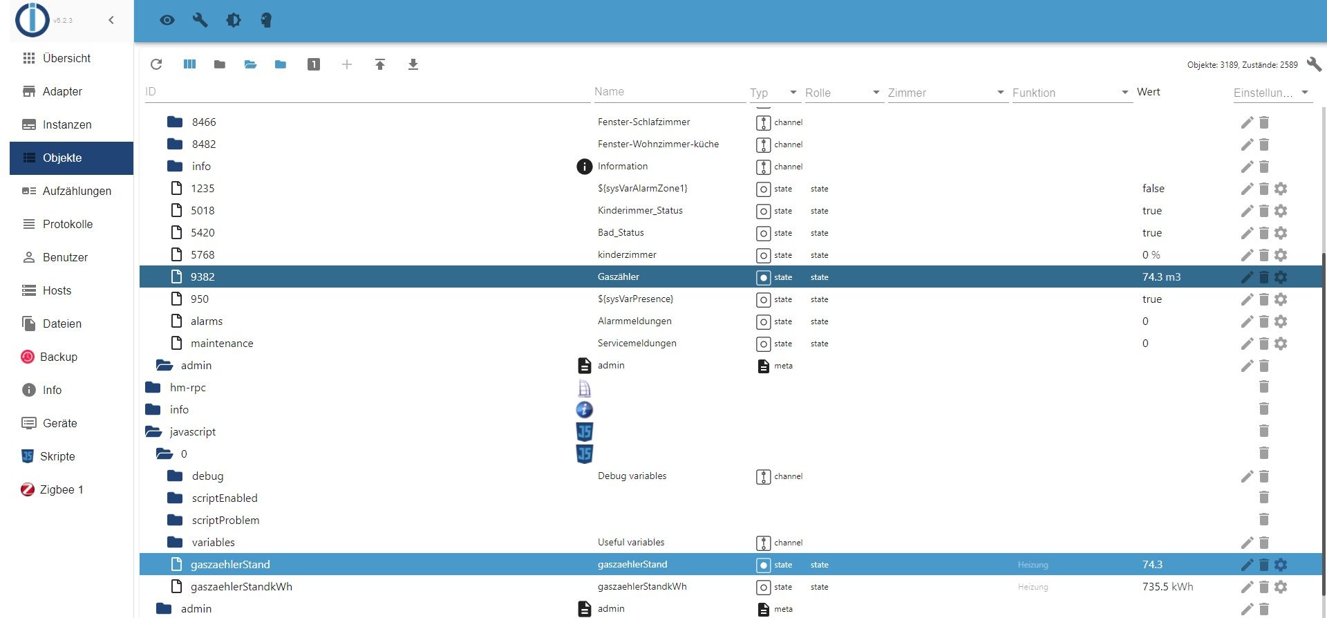

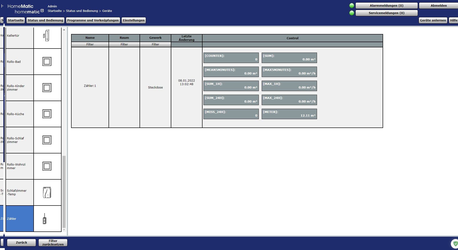

                    • richibln
                      richibln last edited by richibln
                      hier kann ich es ändern
                      hier wird es angezeigt
                      hier wird es auch von hm in iobroker übermittelt aber andersherum gehts nicht

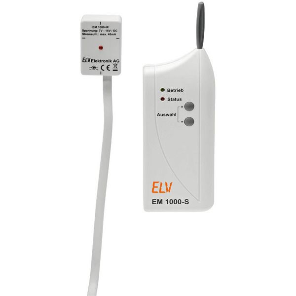

                        Homoran Global Moderator Administrators @richibln last edited by Homoran
                        ich habe mal für dich gegoogelt 😡
                        Handelt es sich dabei um dieses System?
                        was machst du denn diesmal da?

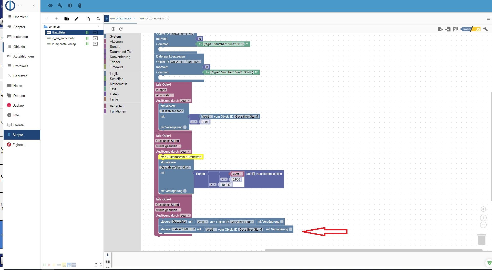

                        ich sehe nichts annähernd passendes in dem Blockly

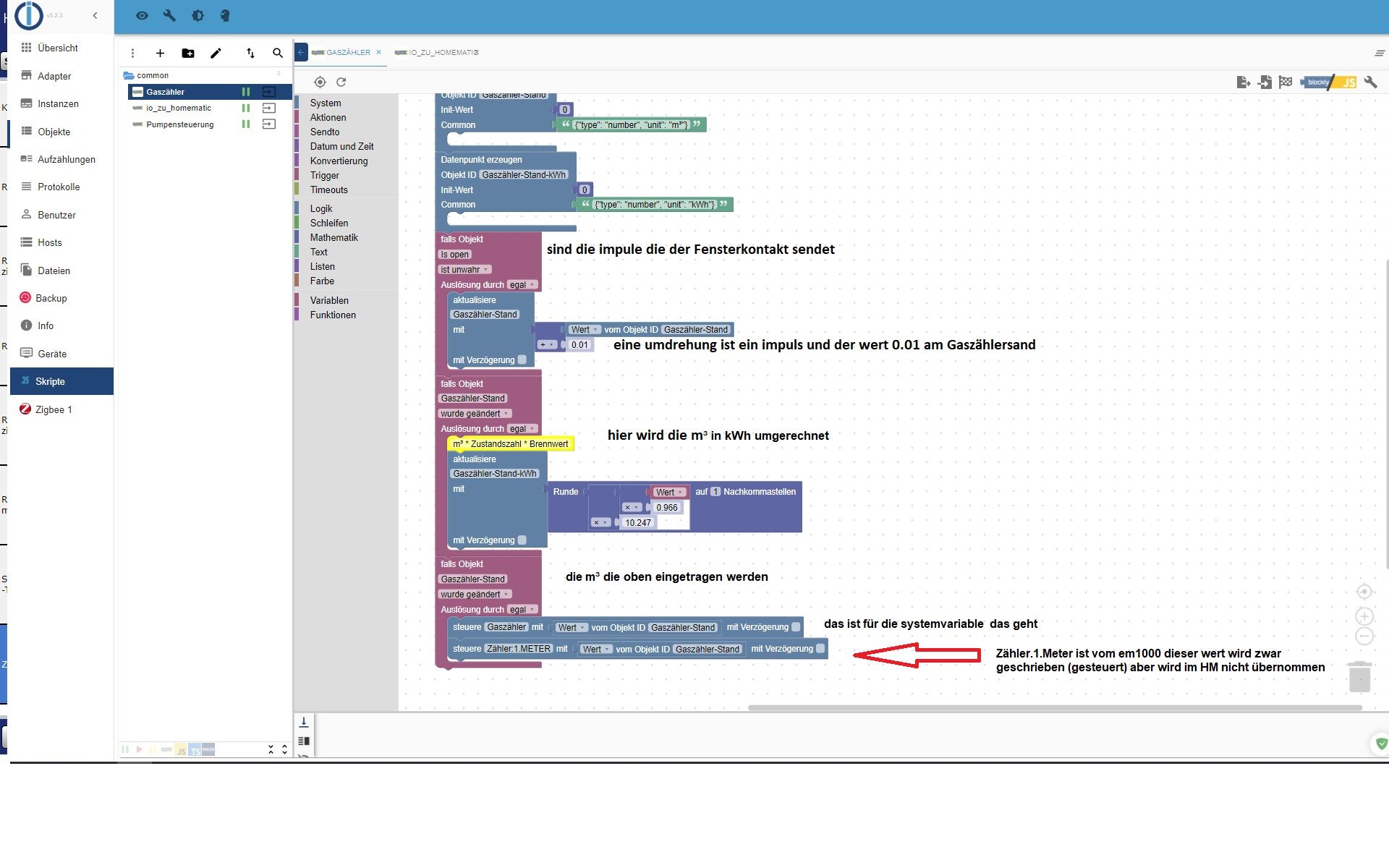

                        • richibln
                          Sorry habe Spontan unerwarteten besuch bekommen.
                          im Script habe ich es definiert das der das steuern soll.
                            bleibt
                            Wie kommt das da auf die ID "Gaszähler"
                            Diesen Datenpunkt sehe ich nirgendwo

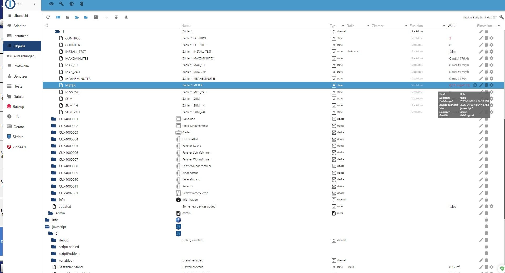

                            • richibln
                              meinst du die Zahl plus "m&#179" die wird von HM zum iobroker übermittelt das soll eigentlich m³ ( weis nicht woran das liegt das iobroker das so zeigt)
                                natürlich
                                dann ist das die Einheit und nicht der Wert
                                Und der Datenpunkt heisst immer noch METER oder Zähler1.METER aber nirgendwo steht etwas von Gaszähler
                                Zeig bitte mal die Rohdaten des Datenpunktes
                                • richibln
                                  du meinst steuere Gaszähler unten im Script das ist für die Systemvariable das geht ja ( würde ich rausnehmen wenn em1000 geht)
                                  der datenpunkt ist Meter aber im script wird es als Zähler1.Meter angezeigt das ist das gleiche nur damit man weis wo es hingehört wird es so angezeit

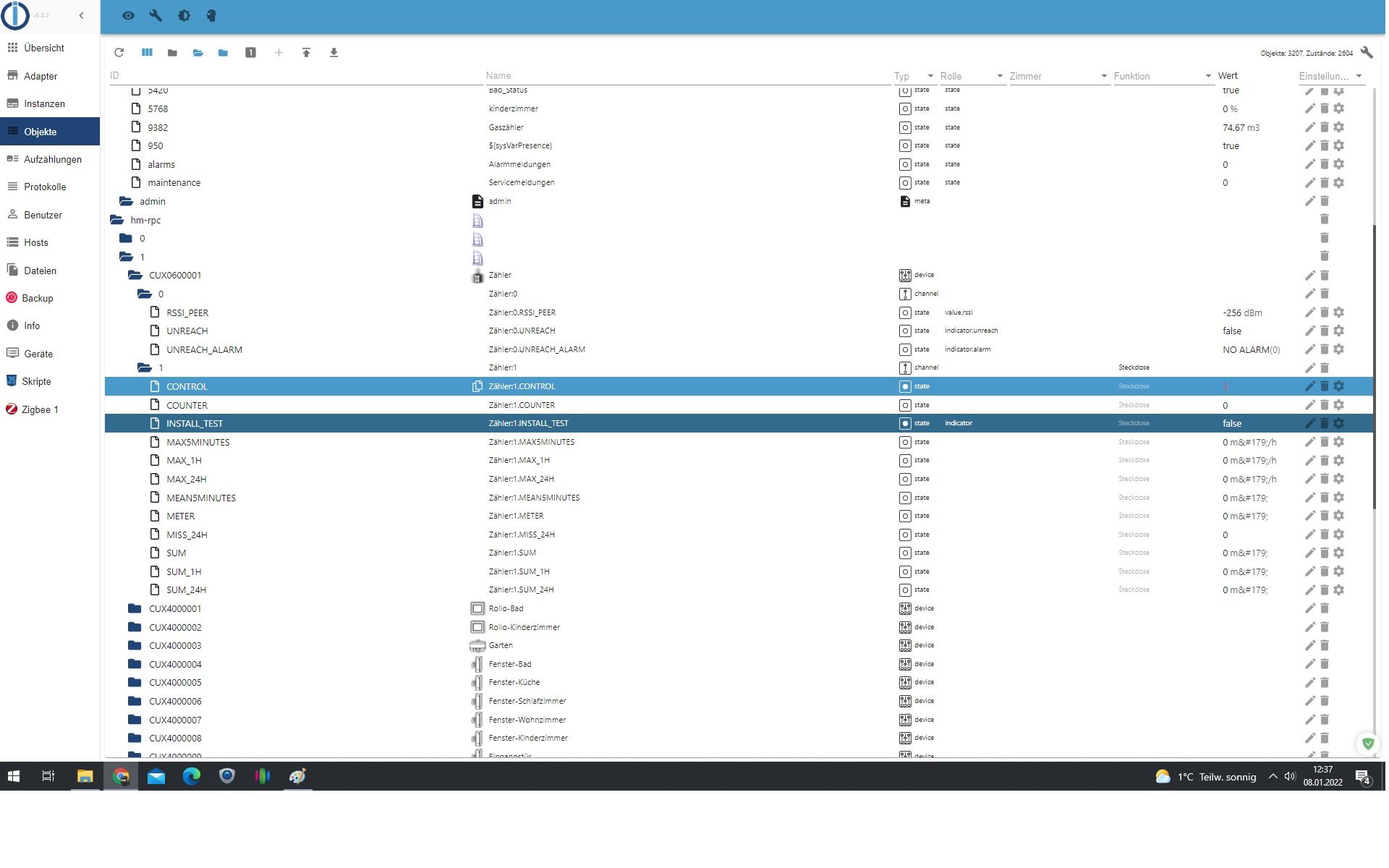

                                    @richibln jetzt kommen wir langsam weiter
                                    Steuere Zähler1.Meter hattest du bisher ja nicht
                                    Fehlen noch die Infos
                                    • ob dieser Datenpunkt überhaupt beschreibbar ist
                                      • Wenn ja in welchem Format
                                    • Ob CUXD richtig konfiguriert ist
                                    Mich wundert nur, dass es im log anscheinend keine einzige Meldung gibt
                                    Oder in der javaskript-Konsole

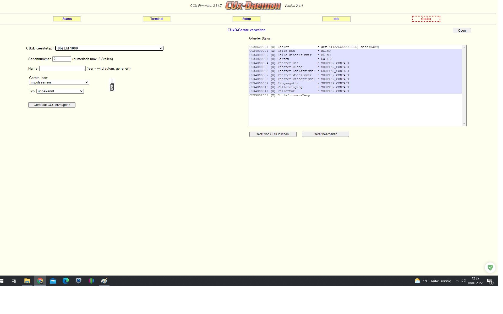

                                        das mit em1000 ist eigentlich unwichtig ich könnte ja alle Sachen im iobroker durch ein script erstellen und in HM übertragen datenpunkt zu datenpunkt.
                                        gibt es eine andere Möglichkeit als Systemvariable, um im HM die werte mit Einheit anzeigen zu lassen?

                                          • richibln
                                            ich dachte mir das wenn ich den EM1000 einrichte werden dann ebend alle werte ausgerechnet und ich muss mich nicht um ein Srcipt kümmern, ich weiß nicht woran das liegt das ich den EM1000 den ich im cuxd erstellt habe nicht verändern kann.
                                            ich hab schon versucht alle punkte zu Steuern aber ohne Erfolg die werte werden nicht übernommen. ich dachte mir wenn es einer weiß, weill ich selbst auch nicht gefunden habe über google wie ich den EM1000 einrichten kann nur eine Simulation und einen "subcat" oder so das wäre mir persönlich zu viel vom ganzen soviel möchte ich auch nicht in die Materie eintauchen.
                                            Das ich es über Sytemvarieabelen so anzeigen kann ist super das reicht mir schon muss ich halt ein Script schreiben welches mir den Verbrauch Woche , Monat und Gesamt errechnet. Das reicht mir schon.
