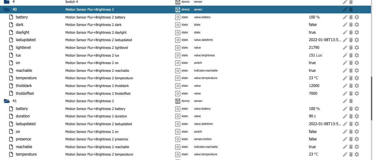

      Liebe Community,
      ich habe ebenfalls versucht den Aqara Hack (5sek) durchzuführen. Löten lief erfolgreich nur leider lässt sich der "Duration" Wert im ioBroker nicht schreiben. Wenn ich dort 20sek eintrage passiert leider nichts. Der Motion sensor ist über den conbee2 integriert.
      Der Kauf des Motionsensors war vor wenigen Monaten. Hat Xiaomi da was verändert? Mit einem alten Motion sensor von vor 1,5 Jahren hat alles problemblos funktioniert.
      Danke für eure Hilfe!

        Nick.The.Bird.92 @janhp last edited by
        @janhp
        Also über conbee2 und deconz aktualisieren die bereits jede 5 Sekunden...

          Asgothian Developer @janhp last edited by
          @janhp sagte in Aqara Bewegungsmelder:
          Ja, da wurde etwas geändert. Allerdings sollte das an Hand der Bezeichnung des Sensors erkennbar sein.
            @janhp
            meiner ist übrigens ca 1 Monat alt
