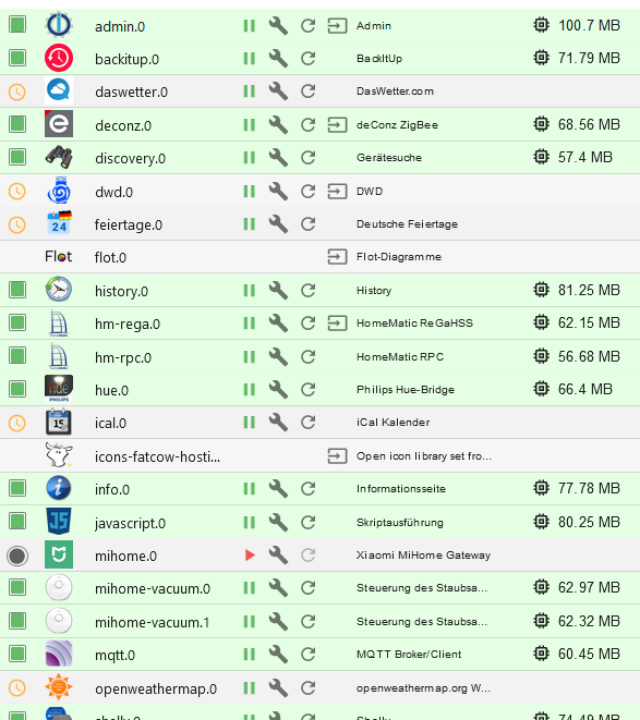

    4. Adapter bleiben einfach im Status Gelb
    • Stefan H. 0
      Stefan H. 0 last edited by Homoran

      • Glasfaser
        Glasfaser last edited by
        @stefan-h-0
        Welche , die mit der Uhr !?

            Homoran Global Moderator Administrators @Stefan H. 0 last edited by
            @stefan-h-0
            was ist da gelb?
            • Glasfaser
              Glasfaser @Stefan H. 0 last edited by Glasfaser
              @stefan-h-0
              Die bleiben so ,
              die haben eine Cron , das heißt zu einer bestimmten Zeit werden sie Aktiviert.
              Glasfaser Stefan H. 0 2 Replies Last reply Reply Quote 0

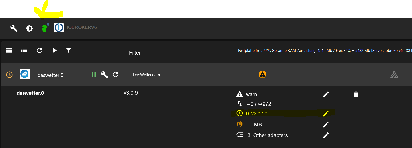

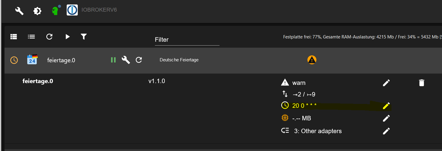

              • Glasfaser
                Glasfaser @Glasfaser last edited by Glasfaser
                @stefan-h-0
                Expertenmodus ...
                Beispiel :
                    @stefan-h-0 sagte in Adapter bleiben einfach im Status Gelb:
                    ich meine ich hätte alle Timer schon rausgenommen
                    Wieso nimmst du Timer bei scheduled Adaptern raus?
                    wie sollen die denn dann arbeiten?
                    sieht es halt immer aus als wenn er die kom abbricht.
                    Wo genau?
                    Stefan H. 0 1 Reply Last reply Reply Quote 0

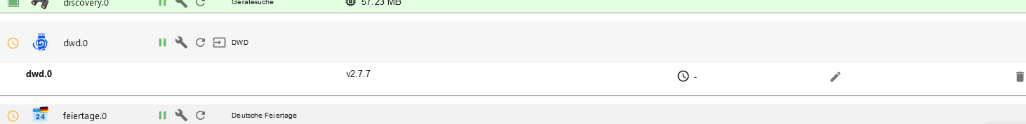

                    • Stefan H. 0
                      Stefan H. 0 @Homoran last edited by
                      So wie ich das sehe gibt es heir garkeine
                      Glasfaser Homoran 2 Replies Last reply Reply Quote 0
                      • Glasfaser
                        aber ich meine ich hätte alle Timer schon rausgenommen aber wenn es ok ist dann lass ich es so
                        ?? warum die Timer löschen .
                        Alle Adapter die so sind , werden nur einmal mit dem Cron aktiviert un gehen wieder schlafen .
                        Oder brauchst du . z.B . jede senkunde eine Abfrage !?
                        Stefan H. 0 Homoran 2 Replies Last reply Reply Quote 0
                        • Glasfaser
                          Schalte mal im Expertenmodus :
                          Ja werden so nicht angezeigt , wäre aber dann beim betroffenen Adapter ein Issues zu eröffnen .
                          • Stefan H. 0
                            Stefan H. 0 @Glasfaser last edited by
                            @glasfaser HI,
                            nein brauche ich nicht aber ich schaue sie mir noch mal genauer an und werde das noch mal checken, danke erstmal für eure schnelle Hilfe (Ich binecht freudig überrascht und danke euch für eure Hilfe)
                              so ist es.
                              Es gibt Adapter die dauernd laufen, die haben eine "Ampel"
                              dann gibt es Adapter die zeitgesteuert starten, ihre Aufgabe abarbeiten und dann wieder stoppen
                              mit
                              @homoran sagte in Adapter bleiben einfach im Status Gelb:
                              Wo genau?
                              meinte ich den Logeintrag
                                Homoran Global Moderator Administrators @Glasfaser last edited by
                                @glasfaser sagte in Adapter bleiben einfach im Status Gelb:
                                eventuell meinte @Stefan-H-0 die restart-CRONs
                                828
