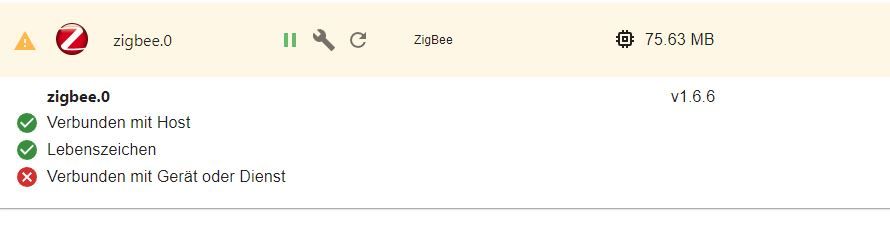

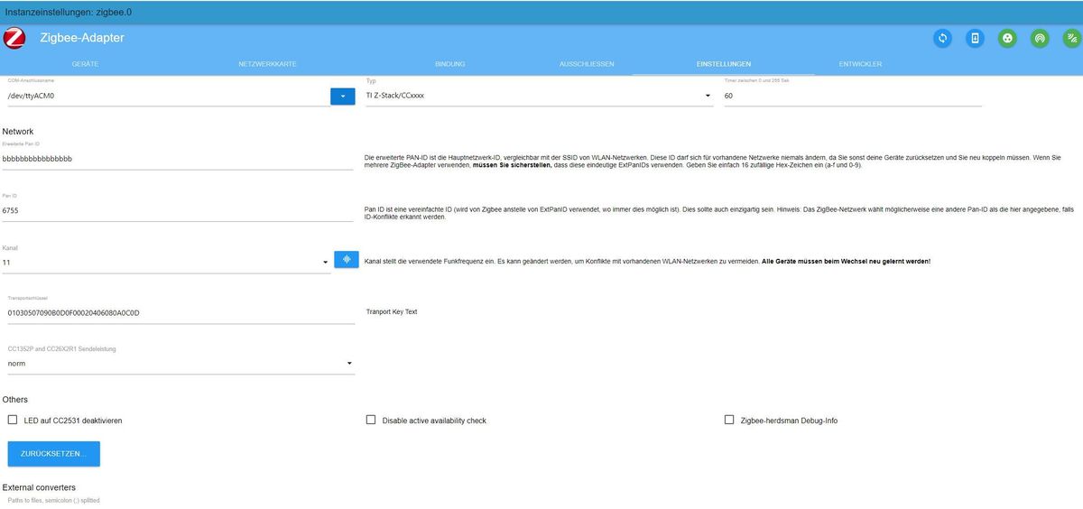

      Ich habe heute den Stick bekommen und er geht weder in Windows 10 noch auf dem Raspberry. In Windows wird er als COM16 angezeigt und im Raspberry sogar als Texas Instruments usw...
      Allerdings bekomme ich weder in Windows noch auf dem Pi im ioBroker 3 grüne Symbole, wenn ich ihn verbinden will. Laut Amazon Beschreibung soll er bereits fertig geflasht sein, aber mangels Programmieradapter kann ich das auch nicht bestätigen. Ich finde es halt interessant, dass einige mit dem Stick arbeiten können und andere überhaupt keine Verbindung zum ioBroker hinbekommen. Ich glaube da nicht an Zufall, sondern viel mehr, dass eine fehlerhafte Firmware bzw. ungeflashte Variante den Weg in die Lager gefunden hat. Ein PI ist ein PI und Win10 bleibt auf dieser Ebene ein Win10, da will ich einfach nicht an Zufall glauben, vor allem, da wir alle den selben Adapter nutzen (müssen), um ihn überhaupt nutzen zu können! Es gibt keine Variablen die unsere Systeme so unterscheiden, dass ich an Inkompatibilität glauben möchte.
      Der Stick steht ja im Duell gegen den Raspbee, habe schin eniges über Vor/Nachteile gelesen, aber diese bezogen sich im Großen und Ganzen auf die Bedienung und nicht auf die Einrichtung. Und nach 3 Tutorials habe ich aufgegeben, dort wird absolut nichts anderes gemacht, als ich von mir aus schon gemacht hätte und gemacht habe...
      Ich weiß jedenfalls nicht mehr, was ich an dieser Stelle noch machen kann!

        /dev/ttyACM0 ist vermutlich auch der falsche Link. Der richtige steht unter
        ls -l /dev/serial/by-id

          Wenn ich mit ls -l /dev/serial/by-id nach ihm suche, kommt usb-Texas_Instruments_TI_CC2531_USB_CDC___0X00124B001CD4998D-if00 -> ../../ttyACM0 als Ergebnis. Daher unterstelle ich mal, dass das passen sollte. Aber unabhängig vom Raspberry, welcher auch meine ioBroker-Zentrale ist, habe ich auch mit ioBroker unter Windows kein Erfolg. Im Gerätemanager wird er mir angezeigt als COM16. Diesen nehme ich dann auch in der Konfiguration aber der Adapter startet ebenso nicht. Ich habe mir einige Videos und Tutorials angeschaut, dort gab es an diesem Punkt kein Problem.
          Und warum Gurke? Er hat durchaus positive Rezessionen beim großen A und einer hat sich die Arbeit gemacht und diesen mit dem Conbee verglichen. Haben beide Vor/Nachtteile. Und ob er das erfüllt was ich mir erhoffe, kann ich ja erst feststellen, wenn er denn laufen würde.
          Wie sieht denn aus deiner Sicht die alternative aus?

            @gintonik sagte in ioBroker erkennt CC2531 nicht:
            Wenn der so schon auftaucht, warum trägst Du ihn dann auch nicht gleich so ein?

              Dann schicke mir bitte mal eine genauere Beschreibung des Sonoff, weil Sonoff Zigbee-Geräte dafür auch verantwortlich sind, mir diesen gekauft zu haben.
              Ich habe den Adapter exakt so eingetragen, aber weder am Raspberry noch unter Windows wird er erkannt. Gerade unter Linux könnte die Rechteverwaltung noch dazwischenfunken, aber wenn es das wäre, sollte er zumindest unter Windows funktionieren. Ich werde ihn einfach mal neu flashen, was solls. Und wenn der dann immer noch nicht geht, geht's zurück zum großen A...

                Den Stick bindest jetzt erst mal mit dem direkt Link ein und schaust, ob das schon was bewirkt. Dabei aber auch keine Leerzeichen mit rein wursteln.
                /dev/serial/by-id/usb-Texas_Instruments_TI_CC2531_USB_CDC___0X00124B001CD4998D-if00
                so sollte der eingetragen sein.

                                    Ich sehe hier keine aktuellen Auszüge aus dem LogFile.
                                    /dev/ttyACM0/usb-Texas_Instruments_TI_CC2531_USB_CDC___0X00124B001CD4998D-if00
                                    ist höchstwahrscheinlich auch einfach falsch. Das dürfte
                                    lauten müssen.
                                            lauten müssen.
                                            Wie bereits mehrfach erwähnt: Genau diese Zeile habe ich auch erprobt, mehrfach, keine Chance.
                                            Und das Logfile existiert nicht mehr, weil ich es gelöscht habe. Spielt aber auch keine Rolle mehr, Stick geht zurück!
