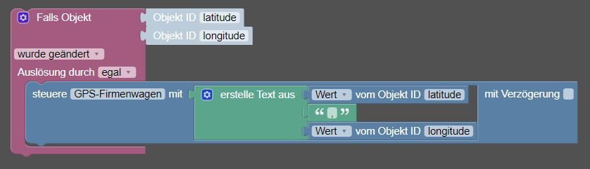

      ich möchte per Blockly die GPS-Daten aus dem VW-Adapter in einen Datenpunkt schreiben. Im VW-Adapter werden die Koordinaten aber ohne Komma dargestellt, hier möchte ich bei Latitude nach der 2. Stelle ein Komma einfügen, bei Longitude nach der 1.
      Siehe Bilder, wie kann ich die Komma per Blockly setzen?
      Vielen Dank vorab für die Unterstützung!!

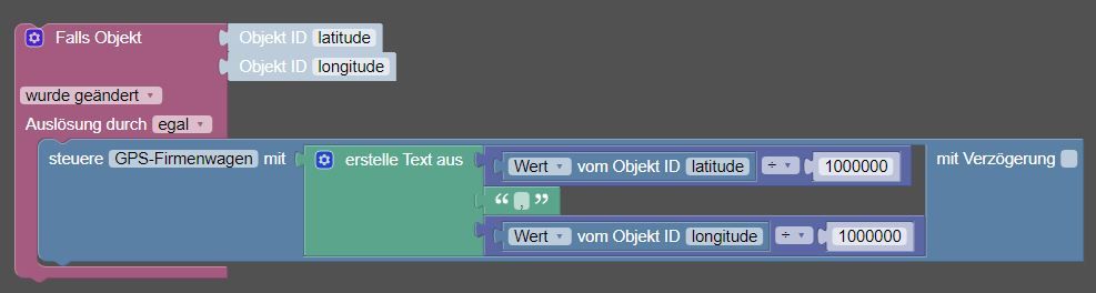

        @flkontakt sagte: bei Latitude nach der 2. Stelle ein Komma einfügen, bei Longitude nach der 1.
        Werte durch 1000000 dividieren?

            flkontakt @paul53 last edited by
            @paul53 Vielen Dank, funktioniert! Ich setze den Post auf "Gelöst"
