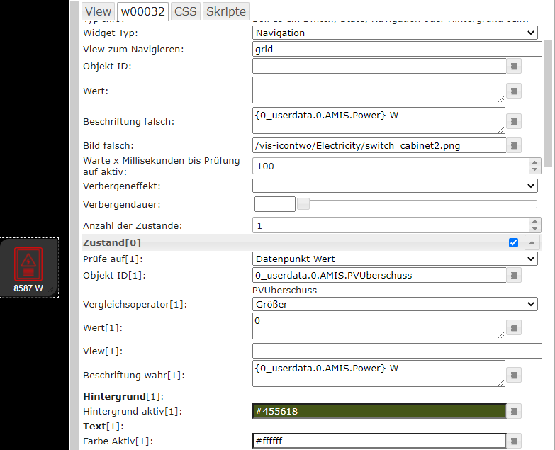

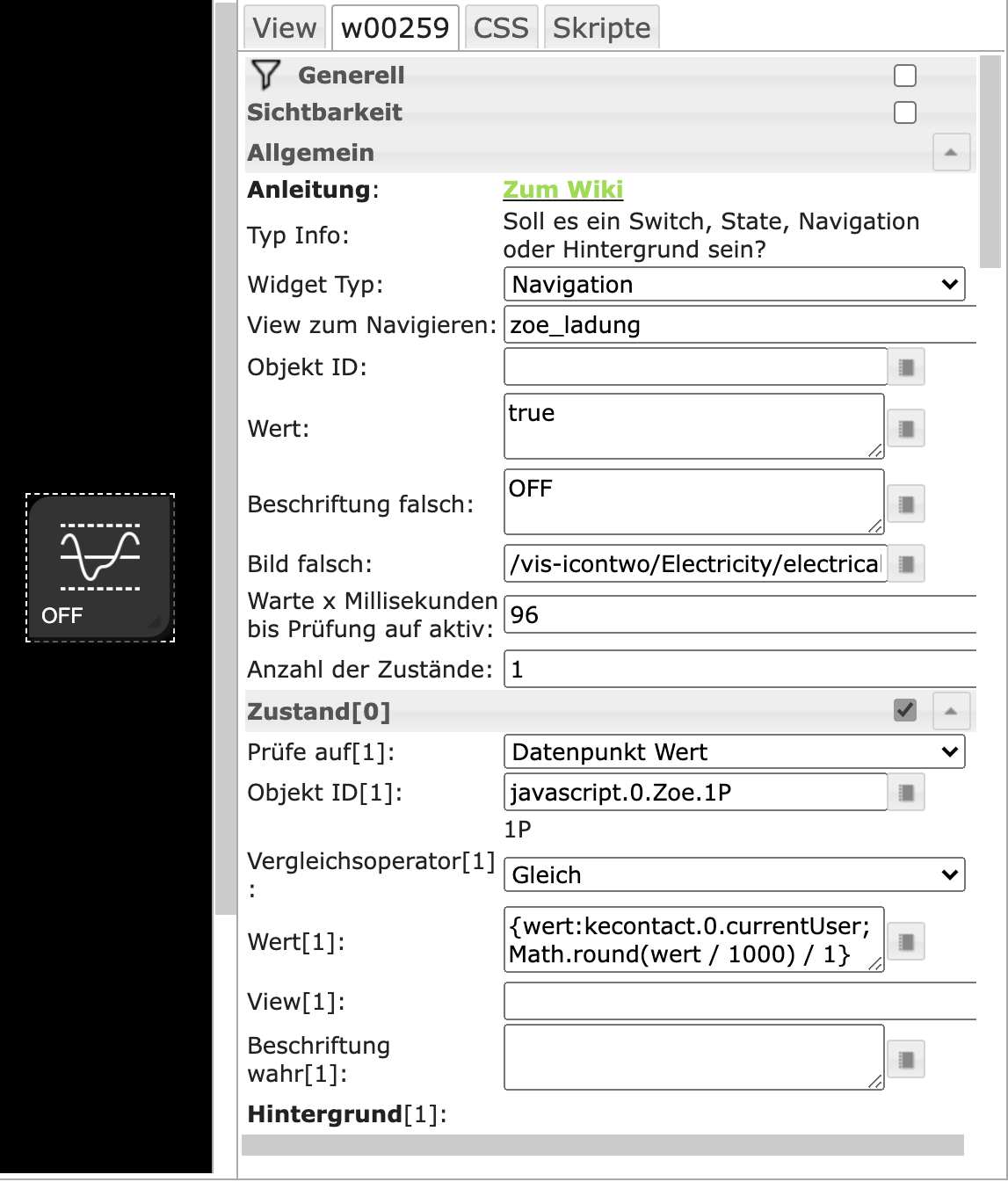

      das inventwo universal widget (find grad den zugehörigen Thread nicht...) ist super, ich möchte aber statt einer Beschriftung einen Wert anzeigen, ist das möglich ? (ev. Java)
      Danke!
      • sigi234
        sigi234 Forum Testing Most Active @Humidor last edited by sigi234
        @humidor
        Bindings:
        {dein DP} unter Beschriftung falsch/wahr eintragen
        Humidor 4 Replies Last reply Reply Quote 1
        • Humidor
          Humidor @sigi234 last edited by
          @sigi234 funkt. Danke!

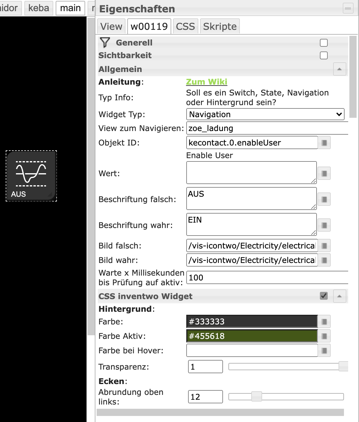

          • Humidor
            @sigi234 der normal true/false Vergleich will mir nicht gelingen, immer steht AUS in der VIS ?
            sigi234 BananaJoe jkvarel 3 Replies Last reply Reply Quote -1

                • sigi234
                  @humidor sagte in (inventwo) Widget und eine Zahl anzeigen?:
                  Gib bei Wert mal true ein
                  Humidor 1 Reply Last reply Reply Quote 0

                    @humidor der Typ ist Navigation ... habe ich noch nicht getestet ob der Zusätzlich noch den Status eines Datenpunktes anzeigen lassen kann. Das Widget ist True wenn die View dazu zu sehen ist. Wozu der Datenpunkt ist müsste man in der Doku schauen.

                        @sigi234 kannst du mir noch bitte sagen, wie ich eine Umrechnung vom Wert dort rein bekomme. Bsp. / 1000 ?
                        also in das: {dein DP}

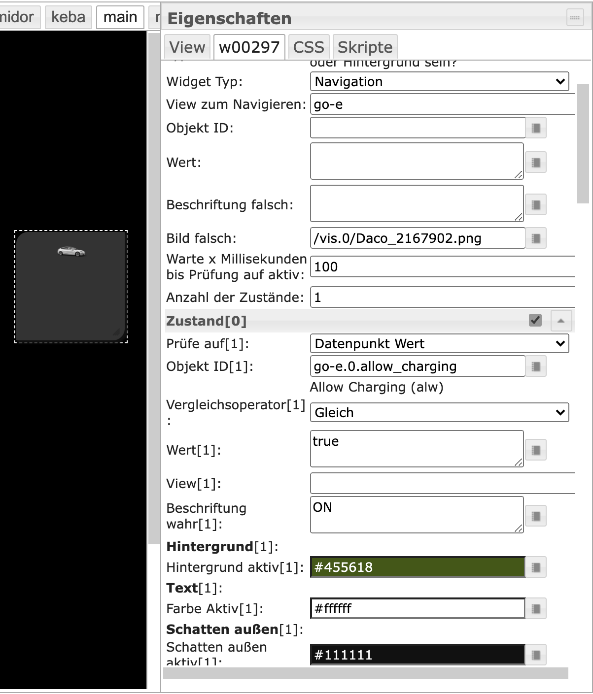

                        • jkvarel
                          jkvarel Developer @Humidor last edited by
                          @humidor
                          Wenn du als Widget Typ "Navigation" auswählst ist das Widget erst auf true, wenn du auf der entsprechenden View bist. Der Datenpunkt wird nur geschaltet. Du kannst also auf eine View wechseln und gleichzeitig einen Wert setzten. Der Datenpunkt ist nicht für die Zustandsanzeige. Dafür musst du Button, Starte oder Background nehmen.
                          Falls du damit aber navigieren möchtest und trotzdem den Status eines Dpa auslesen, dann kannst du das Multi Widget nehmen. Da kannst du mehrere Zustände einstellen und auch auf Datenpunkte prüfen.
                          Humidor 2 Replies Last reply Reply Quote 1
                          • Humidor
                            Humidor @jkvarel last edited by
                            @jkvarel
                            super, das scheint schon zu klappen
                            • Humidor
                              @jkvarel nach ein paar Sekunden allerdings schaltet das Widget zurück auf falsch ?
                              jkvarel 1 Reply Last reply Reply Quote 0
                              • jkvarel
                                @humidor der Wert im Datenpunkt ist dann noch true? Oder hat der sich geändert?
                                • Humidor
                                  Humidor @jkvarel last edited by Humidor
                                  @jkvarel Ja, aber auch wenn der false ist, ist das Widget kurz grün, dann wieder grau
                                  mit diesen Einstellungen klappt es nicht wie ich es gerne hätte:
                                  hätter gerne:
                                  aus - graues Icon, OFF als Text
                                  ein - grünes Icon, Wert als Text
                                  aus/ein kann ein true/false DP sein
                                  • jkvarel
                                    @humidor in das Feld "Wert" muss der Wert rein, wann der Zustand true sein soll. Also in deinem fall müsste da einfach nur true rein
                                    Humidor 2 Replies Last reply Reply Quote 0
                                    • Humidor
                                      @jkvarel hmm, kriegs nicht hin. 1P ist aktuell true, Widget bleibt auf falsch
                                      natürlich nach dem speichern online in der VIS
                                      • Humidor
                                        @jkvarel ah ok, hab die Felder vertauscht, nun in Wert true und Beschriftung wahr der Anzeigewert
                                        das fkt. auch soweit online, aber nach einer Zeit fällt es zurück auf falsch
                                        nach mehreren Versuchen, unabhängig was ich da einstelle, kurz on und dann off
                                        • jkvarel
                                          @humidor welche Adapter-Version hast du installiert?
                                          • Humidor
                                            @jkvarel 3.2.0 0.84.0
