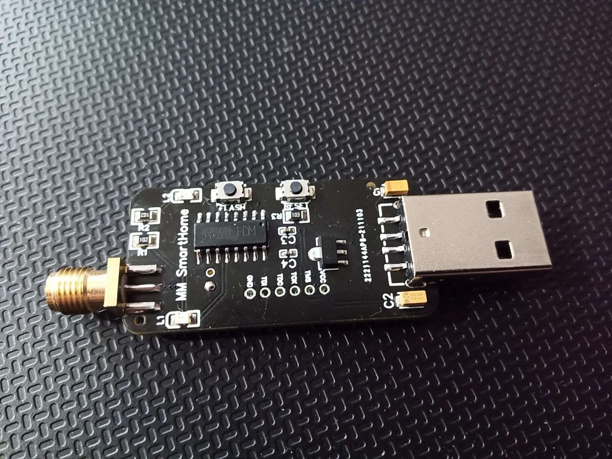

      Hat zufällig auch jemand die Konstellation aus dem Titel?
      Da ich mit dem 2652 als Coordinator nicht zufrieden war, hab ich meinen 2538 wieder dafür benutzt und den 2652 mit Flash Programmer 2 zum Router geflasht. Allerdings bekomme ich ihn nicht an den 2538 gekoppelt. Ganz selten - z.B. wenn ich ihn neu flashe - kommt die Meldung (obwohl als Router geflasht)
      2022-01-07 14:54:51.848 - info: zigbee.0 (981174) Zigbee: allowing new devices to join.
      2022-01-07 14:55:02.138 - warn: zigbee.0 (981174) Device 'Coordinator' announced itself
      2022-01-07 14:55:53.101 - info: zigbee.0 (981174) Zigbee: stop joining

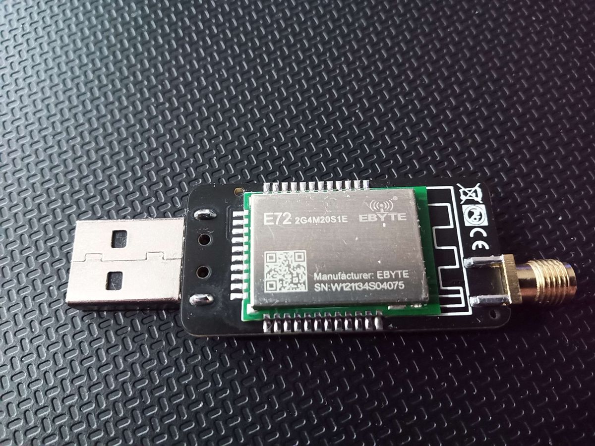

      Das kommt aber nur, wenn ich ihn mit der Firmware von Egony flashe. Mit der FW von Koenkk passiert gar nix. Kann aber auch Zufall sein, da das auch mit der FW von Egony nicht immer passiert. Der Stick ist von MM SmartHome (gibts bei EBAY) mit EBYTE - Chip.
      Wenn ich ihn als Coordinator flashe, egal ob Koenkk oder Egony, funzt er. Nur eben nicht als Router. Hat jemand eine Idee, woran das liegen könnte? Welche CC2652P-Sticklayouts gibts denn noch bzw. welche habt ihr?
      Viele Grüße und noch einen schönen Sonntag. 🙂
      PS: Der CC2538-Coordinator ist übrigens version: 2-2.2.7.2., revision: 20200327.
