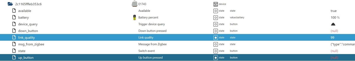

      ich habe mir zwei Tradfri Fernbedienungen E1743 gekauft und habe diese auch erfolgreich mit dem Zigbee-Adapter verbinden können. Leider ist mein Problem, dass ich keine Statusänderungen sehe und entsprechend damit auch nicht darauf reagieren kann. Den den Werten zu den Button_Pressed steht immer "null"
      Mein Zigbee-Adapter ist aktuell und das hier sind die Daten des Coordinators:
      type:zStack12
      version:2-0.2.6.3.
      revision:20180507
      port:/dev/ttyACM0
      channel:11

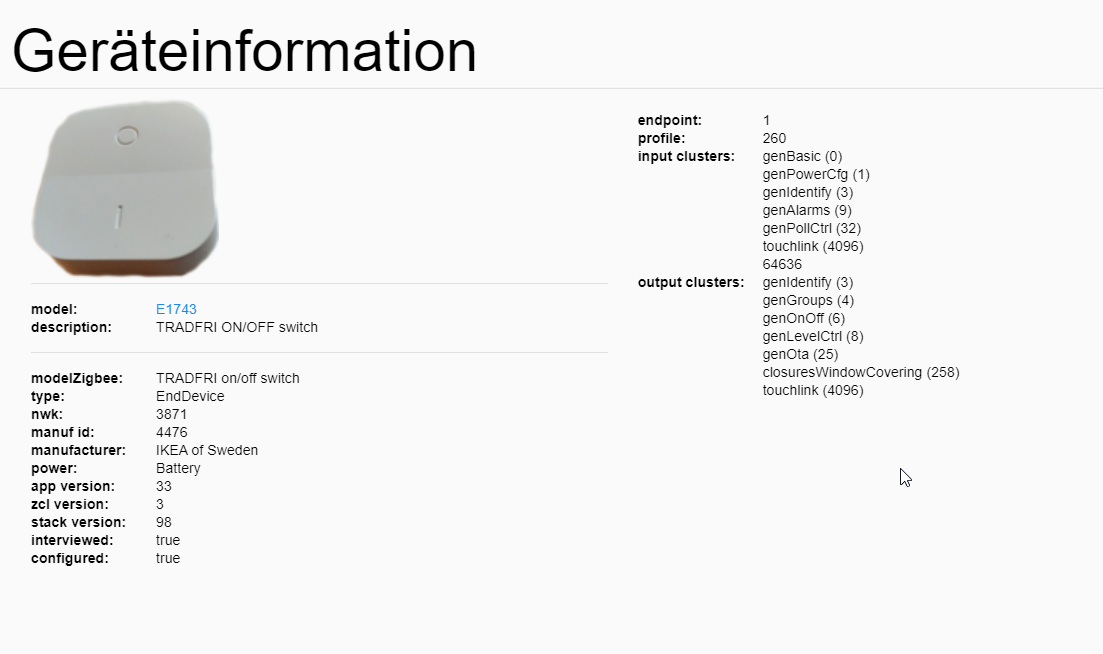

      Und hier die des Schalters im Adapter:
      Könnt ihr mir vielleicht weiterhelfen? Danke! 🙂

            Ja, wahrscheinlich. Nutzt du denn den Shortcut Button E1812 oder meinen E1743? Bei dem E1812 taucht ja eine Software-Versions Angabe über den Zigbee-Adapter auf, bei meinen nicht. Ich wüsste auch nicht, wie ich die Software updaten sollte...

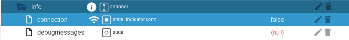

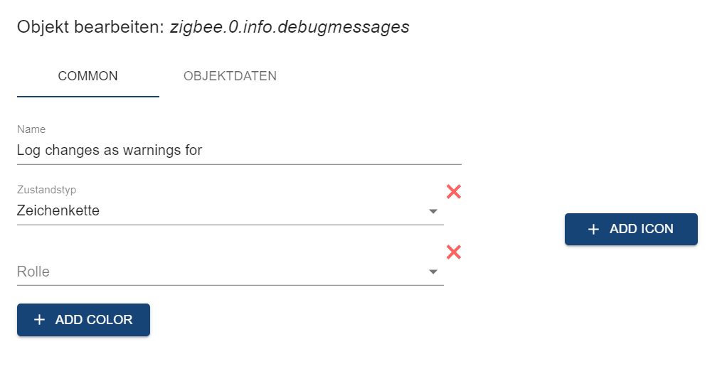

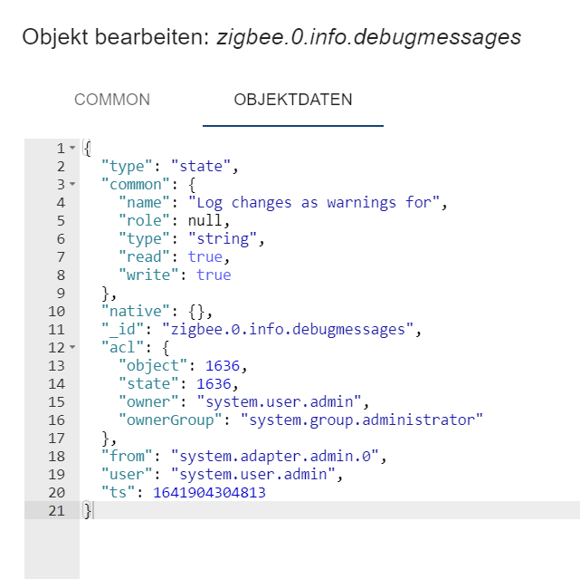

            Zu der Log-Sache muss ich nochmal ganz doof nachfragen. Wo genau soll ich den Wert eintragen? Hier?
            Oder hier:
            Ich kann in das Feld leider nicht direkt etwas eintragen...Sorry für die dumme Frage...
            Asgothian D 2 Replies Last reply Reply Quote 0
            • Asgothian
              Asgothian Developer @droopy last edited by
              @droopy hier:
              da wo null steht ein Doppelklick, dann kannst du da den Wert eintragen.
              A.

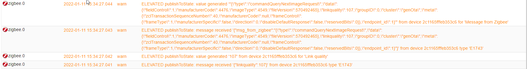

                    So, ich habe das nun mal ausprobiert. Hier der Output, der immer wieder kommt, wenn ich nichts drücke:
                    Und das hier kam eben im Log, als ich gedrückt habe. Aber diese Meldungen kamen bisher nur einmal. Kann auch Zufall gewesen sein. Vor allem, dass er sich von sich aus noch "announcen" will ist komisch. Dass die Link Quality runtergegangen ist, ist logisch, da der Schalter nun in einem anderen Raum ist:
                    Habt ihr eine Idee?

                        Das kommt im Log, wenn ich nichts drücke:
                        2022-01-11 15:34:21.000 - warn: zigbee.0 (15496) ELEVATED publishToState: message received '{"msg_from_zigbee":"{\"type\":\"commandQueryNextImageRequest\",\"data\":{\"fieldControl\":1,\"manufacturerCode\":4476,\"imageType\":4549,\"fileVersion\":570492465},\"linkquality\":107,\"groupID\":0,\"cluster\":\"genOta\",\"meta\":{\"zclTransactionSequenceNumber\":38,\"manufacturerCode\":null,\"frameControl\":{\"frameType\":1,\"manufacturerSpecific\":false,\"direction\":0,\"disableDefaultResponse\":false,\"reservedBits\":0}},\"endpoint_id\":1}"}' from device 2c1165fffeb353c6 type 'E1743'
                        2022-01-11 15:34:21.001 - warn: zigbee.0 (15496) ELEVATED publishToState: value generated '"{\"type\":\"commandQueryNextImageRequest\",\"data\":{\"fieldControl\":1,\"manufacturerCode\":4476,\"imageType\":4549,\"fileVersion\":570492465},\"linkquality\":107,\"groupID\":0,\"cluster\":\"genOta\",\"meta\":{\"zclTransactionSequenceNumber\":38,\"manufacturerCode\":null,\"frameControl\":{\"frameType\":1,\"manufacturerSpecific\":false,\"direction\":0,\"disableDefaultResponse\":false,\"reservedBits\":0}},\"endpoint_id\":1}"' from device 2c1165fffeb353c6 for 'Message from Zigbee'
                        2022-01-11 15:34:24.022 - warn: zigbee.0 (15496) ELEVATED publishToState: message received '{"linkquality":107}' from device 2c1165fffeb353c6 type 'E1743'
                        2022-01-11 15:34:24.023 - warn: zigbee.0 (15496) ELEVATED publishToState: value generated '107' from device 2c1165fffeb353c6 for 'Link quality'```

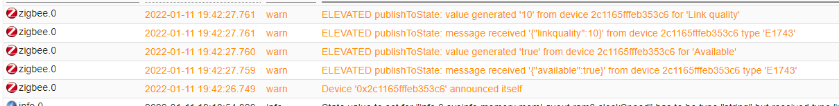

                        Und das hier kam im Log, als ich eine Taste gedrückt habe. Allerdings nur einmalig. Weitere Einträge gibt es nicht, obwohl ich mehrfach und mit Abstand gedrückt habe...
                        2022-01-11 19:42:26.749 - warn: zigbee.0 (15496) Device '0x2c1165fffeb353c6' announced itself
                        2022-01-11 19:42:27.759 - warn: zigbee.0 (15496) ELEVATED publishToState: message received '{"available":true}' from device 2c1165fffeb353c6 type 'E1743'
                        2022-01-11 19:42:27.760 - warn: zigbee.0 (15496) ELEVATED publishToState: value generated 'true' from device 2c1165fffeb353c6 for 'Available'
                        2022-01-11 19:42:27.761 - warn: zigbee.0 (15496) ELEVATED publishToState: message received '{"linkquality":10}' from device 2c1165fffeb353c6 type 'E1743'
                        2022-01-11 19:42:27.761 - warn: zigbee.0 (15496) ELEVATED publishToState: value generated '10' from device 2c1165fffeb353c6 for 'Link quality'
                        2022-01-11 21:30:37.162 - warn: zigbee.0 (15496) ELEVATED publishToState: message received '{"linkquality":31}' from device 2c1165fffeb353c6 type 'E1743'
                        2022-01-11 21:30:37.163 - warn: zigbee.0 (15496) ELEVATED publishToState: value generated '31' from device 2c1165fffeb353c6 for 'Link quality'
                        2022-01-11 21:30:37.164 - warn: zigbee.0 (15496) ELEVATED publishToState: message received '{"msg_from_zigbee":"{\"type\":\"attributeReport\",\"data\":{\"batteryPercentageRemaining\":87},\"linkquality\":31,\"groupID\":0,\"cluster\":\"genPowerCfg\",\"meta\":{\"zclTransactionSequenceNumber\":55,\"manufacturerCode\":null,\"frameControl\":{\"frameType\":0,\"manufacturerSpecific\":false,\"direction\":1,\"disableDefaultResponse\":false,\"reservedBits\":0}},\"endpoint_id\":1}"}' from device 2c1165fffeb353c6 type 'E1743'
                        2022-01-11 21:30:37.164 - warn: zigbee.0 (15496) ELEVATED publishToState: value generated '"{\"type\":\"attributeReport\",\"data\":{\"batteryPercentageRemaining\":87},\"linkquality\":31,\"groupID\":0,\"cluster\":\"genPowerCfg\",\"meta\":{\"zclTransactionSequenceNumber\":55,\"manufacturerCode\":null,\"frameControl\":{\"frameType\":0,\"manufacturerSpecific\":false,\"direction\":1,\"disableDefaultResponse\":false,\"reservedBits\":0}},\"endpoint_id\":1}"' from device 2c1165fffeb353c6 for 'Message from Zigbee'
                        2022-01-11 21:30:37.167 - warn: zigbee.0 (15496) ELEVATED publishToState: message received '{"battery":87}' from device 2c1165fffeb353c6 type 'E1743'
                        2022-01-11 21:30:37.168 - warn: zigbee.0 (15496) ELEVATED publishToState: value generated '87' from device 2c1165fffeb353c6 for 'Battery percent'
                        Kannst du etwas sehen?

                              Ich konnte in der Zwischenzeit mein Problem offenbar lösen. Und zwar habe ich einfach mal meinen Zigbee-Stick auf die aktuellste Firmware geflasht. Ich hatte vorher diese hier:
                              Zigbee Coordinator
                              type:zStack12
                              version:2-0.2.6.3.
                              revision:20180507
                              Und nun die:
                              Zigbee Coordinator
                              type:zStack12
                              version:2-0.2.6.3.
                              revision:20211115
                              Was soll ich sagen. Damit übertragt der Schalter nun deutlich mehr als vorher. Das kann man auch sehr gut im Log sehen:
                              2022-01-14 06:40:10.790 - warn: zigbee.0 (1878) ELEVATED publishToState: message received '{"action":"off"}' from device 2c1165fffeb353c6 type 'E1743'
                              2022-01-14 06:40:10.792 - warn: zigbee.0 (1878) ELEVATED publishToState: message received '{"click":"off"}' from device 2c1165fffeb353c6 type 'E1743'
                              2022-01-14 06:40:10.793 - warn: zigbee.0 (1878) ELEVATED publishToState: value generated 'false' from device 2c1165fffeb353c6 for 'Switch event'
                              2022-01-14 06:40:27.309 - warn: zigbee.0 (1878) ELEVATED publishToState: message received '{"action":"on"}' from device 2c1165fffeb353c6 type 'E1743'
                              2022-01-14 06:40:27.310 - warn: zigbee.0 (1878) ELEVATED publishToState: message received '{"click":"on"}' from device 2c1165fffeb353c6 type 'E1743'
                              2022-01-14 06:40:27.310 - warn: zigbee.0 (1878) ELEVATED publishToState: value generated 'true' from device 2c1165fffeb353c6 for 'Switch event'
                              2022-01-14 07:07:19.200 - warn: zigbee.0 (1878) ELEVATED publishToState: message received '{"action":"brightness_stop"}' from device 2c1165fffeb353c6 type 'E1743'
                              2022-01-14 07:07:19.200 - warn: zigbee.0 (1878) ELEVATED publishToState: message received '{"click":"brightness_stop"}' from device 2c1165fffeb353c6 type 'E1743'
                              2022-01-14 07:07:19.201 - warn: zigbee.0 (1878) ELEVATED publishToState: value generated 'false' from device 2c1165fffeb353c6 for 'Up button pressed'
                              2022-01-14 07:07:19.201 - warn: zigbee.0 (1878) ELEVATED publishToState: value generated 'false' from device 2c1165fffeb353c6 for 'Down button pressed'
                              Also, das sieht nun in meinem Fall deutlich besser aus. Hier war dann tatsächlich die Firmware des Zigbee-Sticks das Problem. Jetzt muss ich nur mal schauen, dass ich auf die Events reagiere, die der Schalter liefert. Aber das sollte machbar sein und schaue ich mir am Wochenende an.
