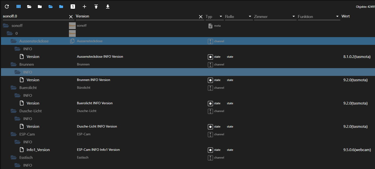

                    crunchip Forum Testing Most Active @BananaJoe last edited by
                    @bananajoe sagte in Tasmota-Clients per Batch auslesen inkl. Tasmota-Version:
                    Ich denke im Sonoff-Adapter wird es auch stehen, oder?
                    ja,
                    sonoff.0.xyz.INFO.Version
                    nichts anderes macht das script, was ich oben verlinkt habe , holt sich die Werte aus den Datenpunkten und macht ne html Tabelle
                    letztendlich kann man auch einfach per Filter suchen

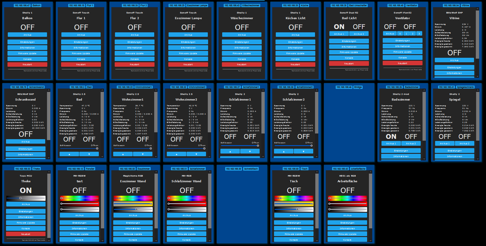

                                      Jan1 @puls200 last edited by
                                      @puls200 sagte in Tasmota-Clients per Batch auslesen inkl. Tasmota-Version:
                                      Hauptsache ich sehe alle Tasmota-Geräte auf einem Blick.
                                      Dann nimm Quick View 😉

                                        Du hast die per iFrame eingebunden?
                                          Jan1 @BananaJoe last edited by
                                          @bananajoe
                                          Das ist ein fertiges Tool und heißt QuickView und ja, läuft über iFrame 😉
                                          • BananaJoe
                                            BananaJoe Most Active @Jan1 last edited by
                                            @jan1 sagte in Tasmota-Clients per Batch auslesen inkl. Tasmota-Version:
                                            QuickView
                                            Die google Suche bringt mir nicht viel, kannst du das mal verlinken? Auch wenn ich das bei meinen neulich von Hand gezählten 63 Tasmota-Geräten wohl nicht nutzen werden 🙂 (Ich hab mir ein Skript geschrieben)
